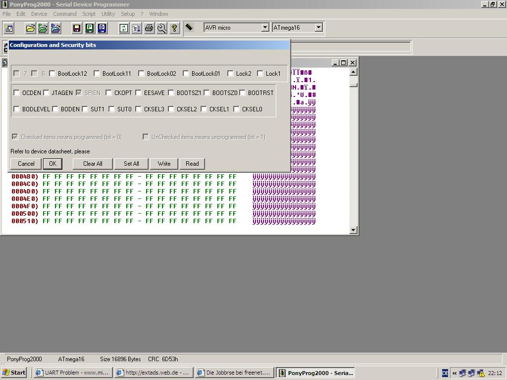

wie schaltet man die fuses um ohne den my schach matt zu setzen man soll das ja eigentlich nie ändern mfg
#401153
bzw welche muss ich da in pony prog setzen ausgelesen hab ich sie schon
#401154
>man soll das ja eigentlich nie ändern Son Quatsch! Man muß nur zweimal überlegen, was man da macht. Wer soll das sonst machen, wenn man einen AVR mit einem Quarz betreiben will? Datenblattstudium soll auch helfen. Notfalls hilft ein STK500 (oder ein Bekannter mit einem solchen). >den my Da kann man auch raten, was das heissen soll. µC heissen die Dinger. Das µ bekommt man in der Regel dadurch zustande, dass man die ALT-GR-Taste zusammen mit der "M"-Taste drückt.
#401155
CKSEL0, CKSEL1, CKSEL2, CKSEL3 von 1 bis 3 ist alles gesetzt (habs ausgelesen) so was mus ich jetzt löschen oder setzen?
#401156
hi ich habs mal geändert und nun ist er tot!!! laud datenblatt hab ich ihn anscheinend auf 16Mhz eingestellt (alle Häckchen von CKSEL0, CKSEL1, CKSEL2, CKSEL3 habe ich enfernt den rest habe ich gelassen) ich hab mich zuerst an einer anderen homepage orientiert und da habens die so gemacht!!!!!!!! ok wie bekomme ich ihn wieder zum laufen? mfg

Gibt's bim Mega16 eine CKOPT - Fuse? Manchmal liegt's daran!
#401170
PonyProg ATMEGA16 mit extern 16 MHZ Quarz
#401171
Na dann Probier's doch mal mit CKOPT.
#401172
leider geht es nur mit dem Uhrenquarz(32Khz) die anderen quarze die ich daheim habe gehen nicht! mfg Antwort schreiben |
