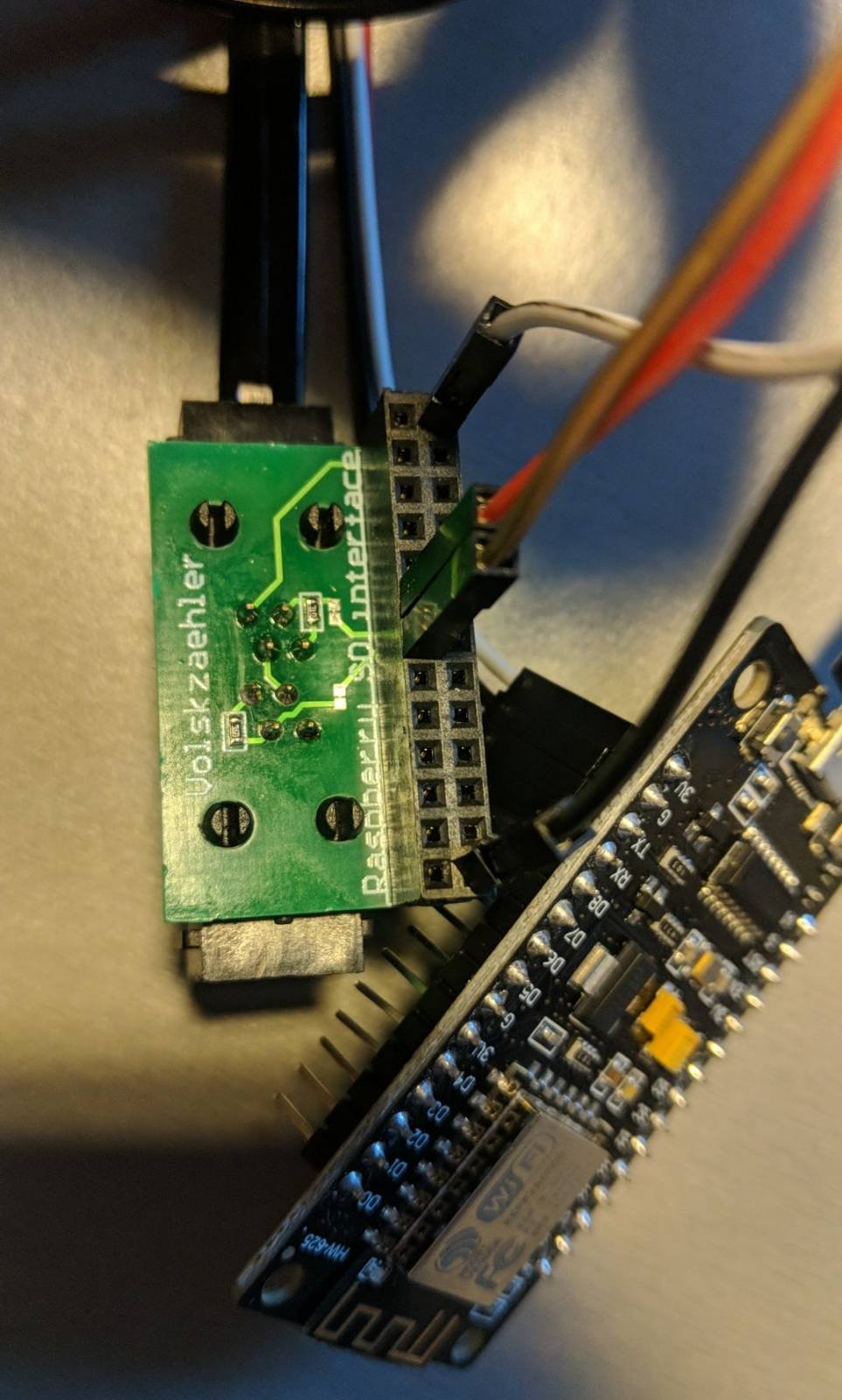

ich wollte mir einen Ausleser auf Basis von tasmota bauen für meinen
iskra Stromzähler.
Dazu benötigt man einen IR-Lesekopf, einen esp8266 und ein paar Kabel.
Beschreibung findet sich auch hier:
https://ottelo.jimdofree.com/iskra-stromz%C3%A4hler-und-ha/
Einen IR Lesekopf mit einem Interface für den Raspberry Pi von
volkszähler hatte ich noch rumfliegen. Das Teil besitzt außerdem ein
Interface zum Aufstecken auf den raspberry (siehe Anhang). Das ganze ist
schon ein paar Jahre alt, aktuell konnte ich die Platine auf
volkszähler.org nicht finden.

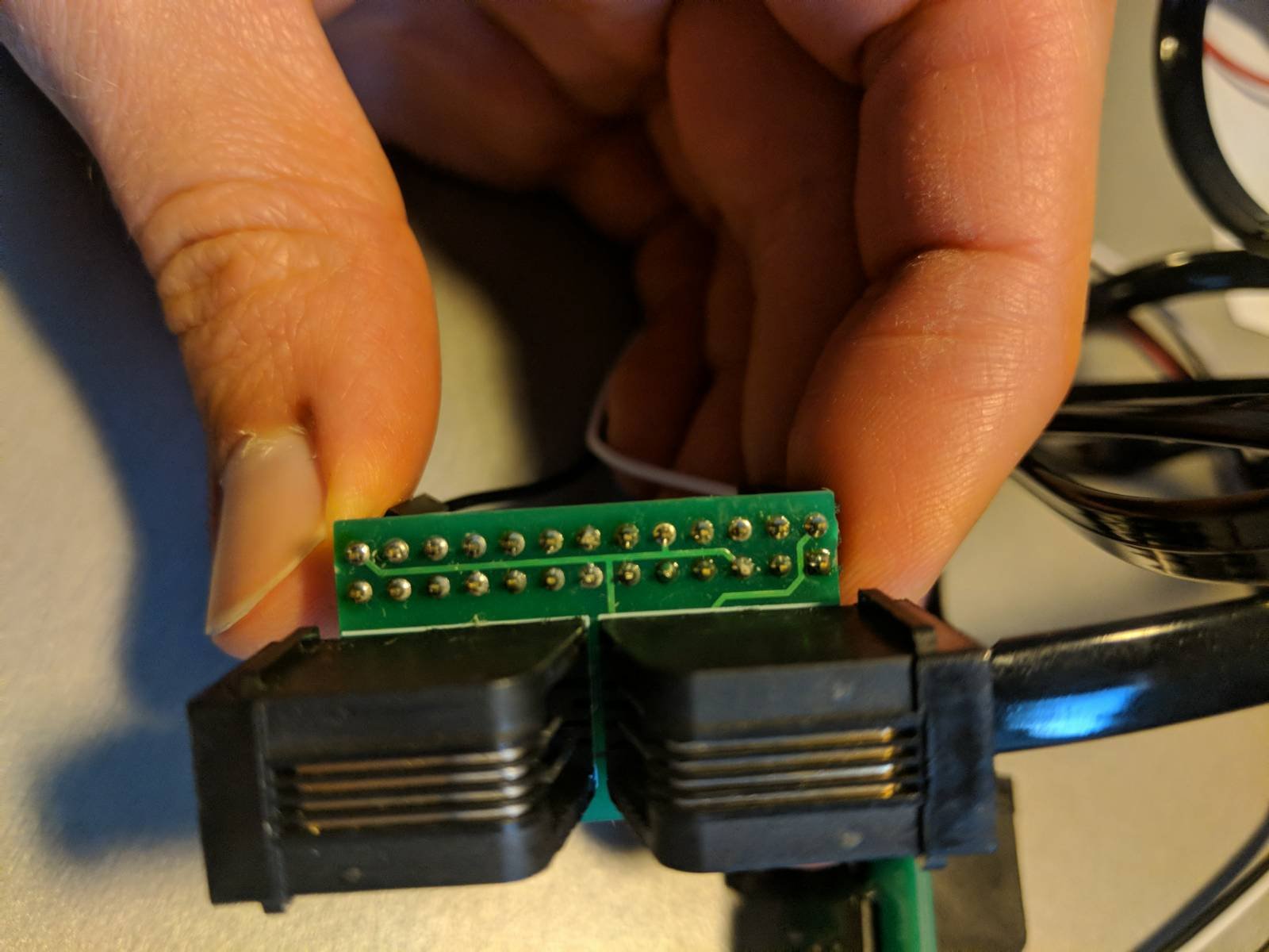

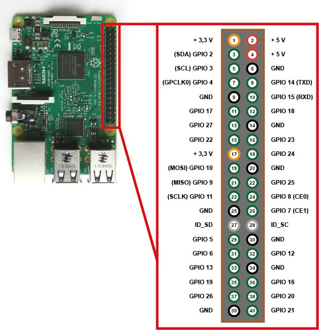

Bei meiner alten Platine werden allerdings 3V, GND, GPIO 17 und GPIO27
genutzt (siehe Anhang). In den aktuellen Beschreibungen auf volkszähler
werden immer TX und RX genutzt. Ich habe jetzt versucht RX und TX meines
ESP mit den Anschlüssen zu verbinden, die eigentlich für GPIO17 und 27
vorgesehen sind. Soweit ich das beurteilen kann erfüllt das ganze aber
nicht seine vorgesehene Funktion.
Also mein Raspberry sollte bei Eingabe von "sensor53 d1" in die Console
von tasmota (siehe link zu ottelo.jimdofree.com oben) eigentlich was
liefern, es kommt aber nur
18:50:09.923 RSL: stat/tasmota_6910FA/RESULT =
{"Time":"2021-04-22T18:50:09","SML":{"CMD":"dump: 1"}}
Der IR Lesekopf sitzt nicht auf dem Zähler. Mit meiner Handykamera
sollte ich aber soweit ich weiß auch schon sehen, ob die Lampe auf dem
IR-Lesekopf leuchtet.
Hab leider wenig Ahnung von Elektronik, hoffe aber meine Beschreibung
und die Bilder sind verständlich.

Hallo godlich,
die Platine die du hast ist zum Anschluss von zwei Zählern gedacht.
Dabei ist aber jeweils nur der RX Pin vorhanden, also nur die Richtung
vom Zähler zum Raspberry.
Welche Daten möchtest du denn auch an den Zähler senden?
Versuche Mal, bevor du an tasmota heran gehst, eine serielle
Schnittstelle zu öffnen. Mit 9600 Baud, 8 Daten Bits, keine Parität und
einem Stopp Bit solltest du dann Daten empfangen. Erst wenn das klappt
kannst du weiter mit tasmota oder mqtt spielen.
Eventuell musst du noch die Sensitivität am Lesekopf verändern.
