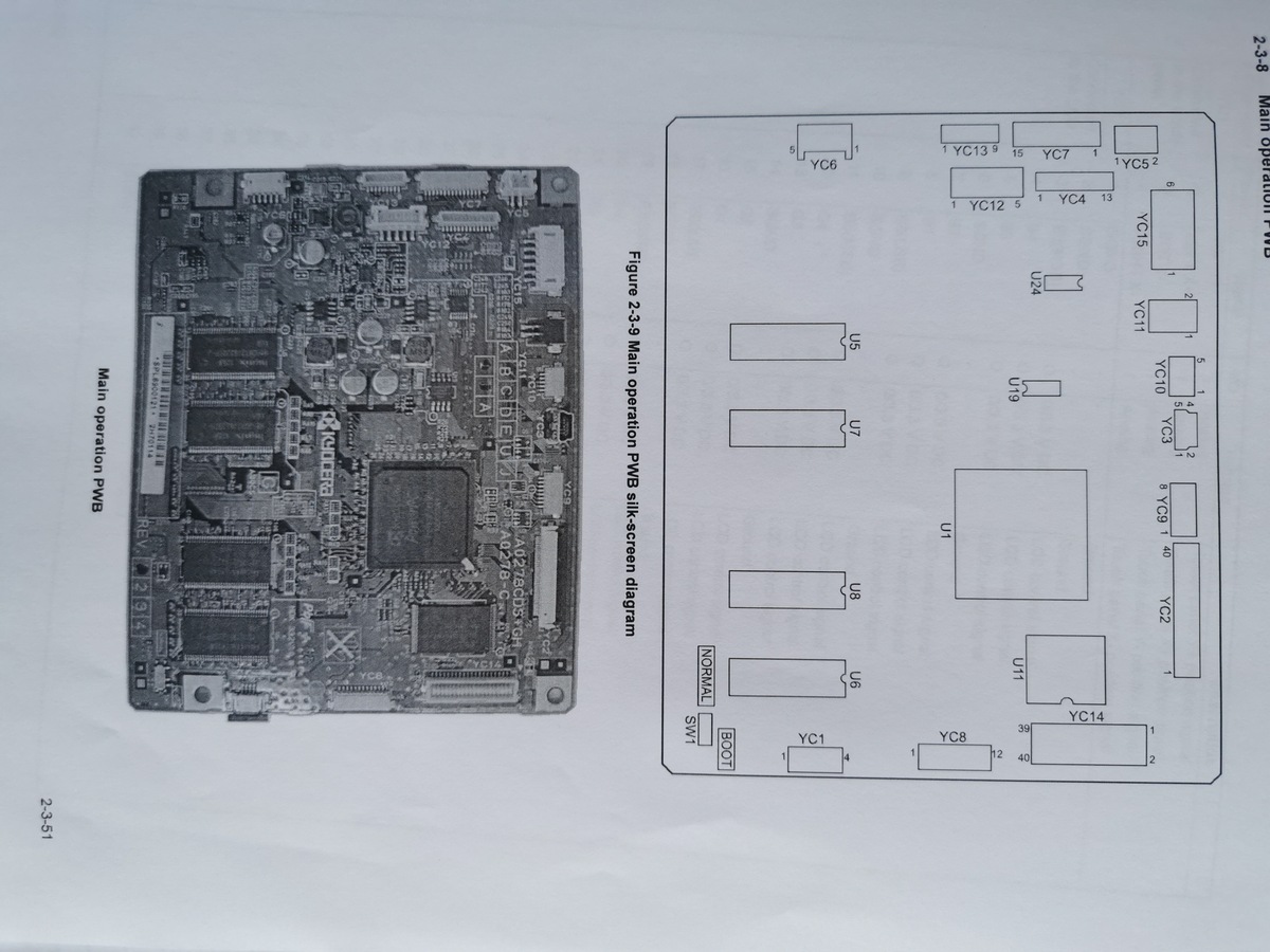

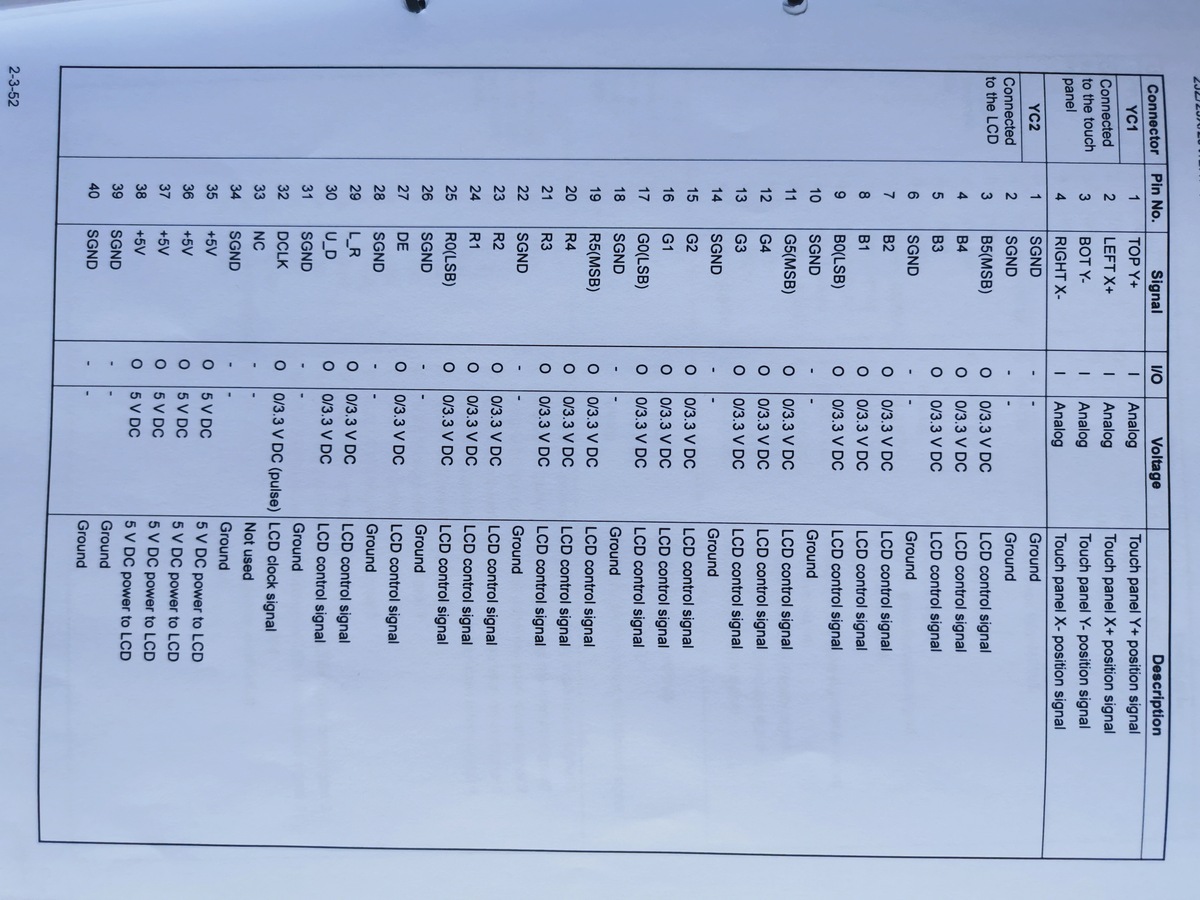

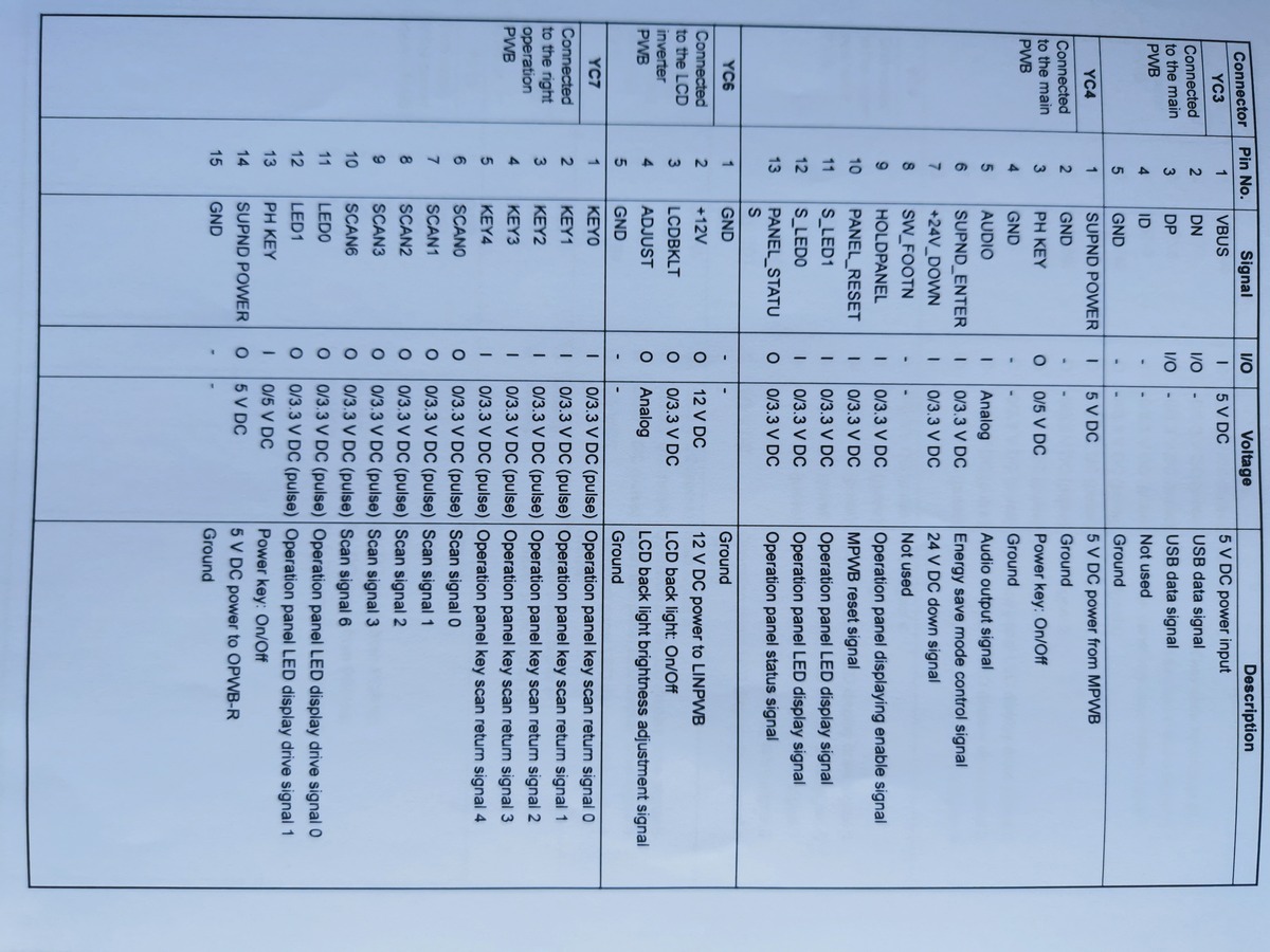

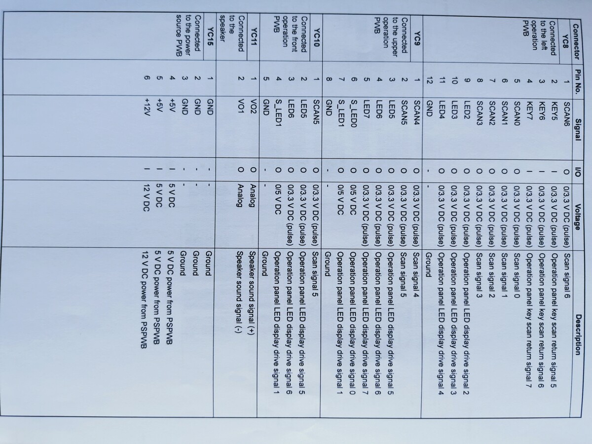

Hi liebe community, ich bin dann mal der Neue...
Ich habe vor einiger Zeit einen kaputten Laserdrucker :utax cdc 1725
(baugleich mit kyocera taskalfa 250ci)  bekommen
Und würde gerne das relativ große Touch Display, als
2.monitor am PC nutzen.
Natürlich könnte ich mir einen Display controler besorgen,
Aber der verbaute sollte auch evt. funktionieren.
Das eigentliche Problem ist, dass der Controller eine eigene
Kyocera Firmware hat.
Vielleicht hat ja jemand schon mal selber eine Firmware gebastelt, umdas
Video und Touch signal durch den vorhandenen USB Port zu schleifen?
Genaue Bezeichnungen und Bilder folgen noch (bin gerade auf der Arbeit)
