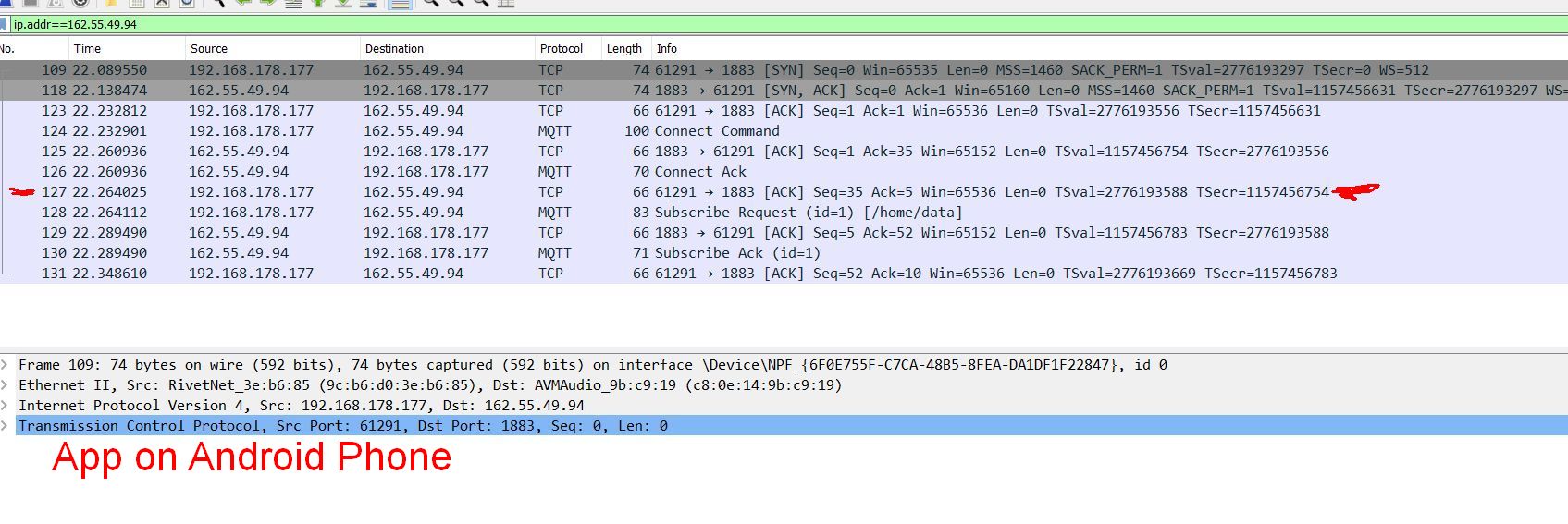

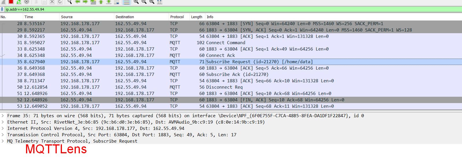

Wir versuchen gerade in einem Firmennetzwerk einen MQTT Client zu
installieren  - leider ständige reconnects
Sind dem jetzt mal auf die Spur gegangen:
ein Android Handy mit MQTT Client funktioniert, eine Chrome App und ein
ESP8266 nicht
Admin sagt das liegt an einer Inkonsistenz beim TCP-Aufbau - es wird
kein Ack zurück geschickt
Anbei mal 2 Screenshots:
Man sieht -
MQTT Lens :
Broker --> Client: Connect Ack
Client --> Broker: Subscribe Request
Android APP:
Client --> Broker: ACK
Kann es wirklich an dem fehlenden ACK liegen?
