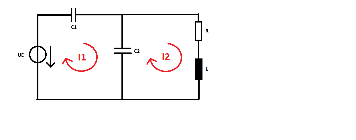

ich habe folgende Schaltung (siehe Bild) und soll die Maschenströme I1
und I2 bestimmen. Also nur die Formel austellen anhand der
Maschenstromanalyse.
ZC2 = Impedanz von C2
ZC1 = Impedanz von C1
ZL = Impedanz L
Ich habe folgende Lösung ermittelt:
I1 = (UE*(ZC2+R+ZL))/((ZC1+ZC2)*(ZC2+R+ZL)-ZC2^2)
I2 = (ZC2 * UE)/((ZC1+ZC2)*(ZC2+R+ZL)-ZC2^2)
Stimmt das so?
