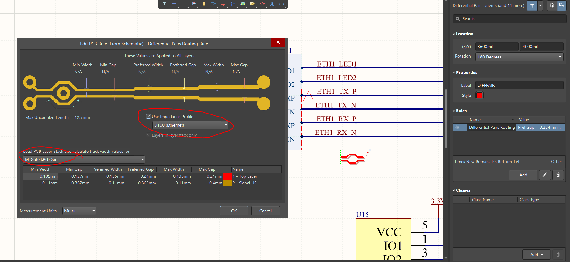

ich verzweifel gerade ein bisschen daran, bei Altium eine Regel für
Differential Routing anzulegen.
Ich hab mir im PCB den Layerstack definiert und Impedanzprofile
angelegt. Im Schaltplan habe ich einige Leiterbahnen in einem Blanket
zusammengefasst und dort eine Regel eingefügt. Wenn ich diese jetzt
editiere kann ich zwar meinen Layerstack aus dem PCB auswählen und auch
das Impedanzprofil laden (siehe Bild 1), aber wenn ich dann okay klicke
wird der Stack nicht übernommen, sondern wieder der default geladen.
Damit stimmen dann auch die Layer nicht mehr überein (siehe Bild 2).
Hat jemand einen Tipp was der Fehler ist?
Ich verwende Altium 19.1.8. Bis jetzt ist mir das nicht aufgefallen, da
die betreffenden Leiterbahnen immer in Top und Bottom lagen.
Als Workaround könnte ich die Signale auch zu einer Netzklasse
hinzufügen und die Regeln erst im Layout erstellen. Aber eigentlich
sollte es doch auch aus dem Schaltplan heraus gehen.
