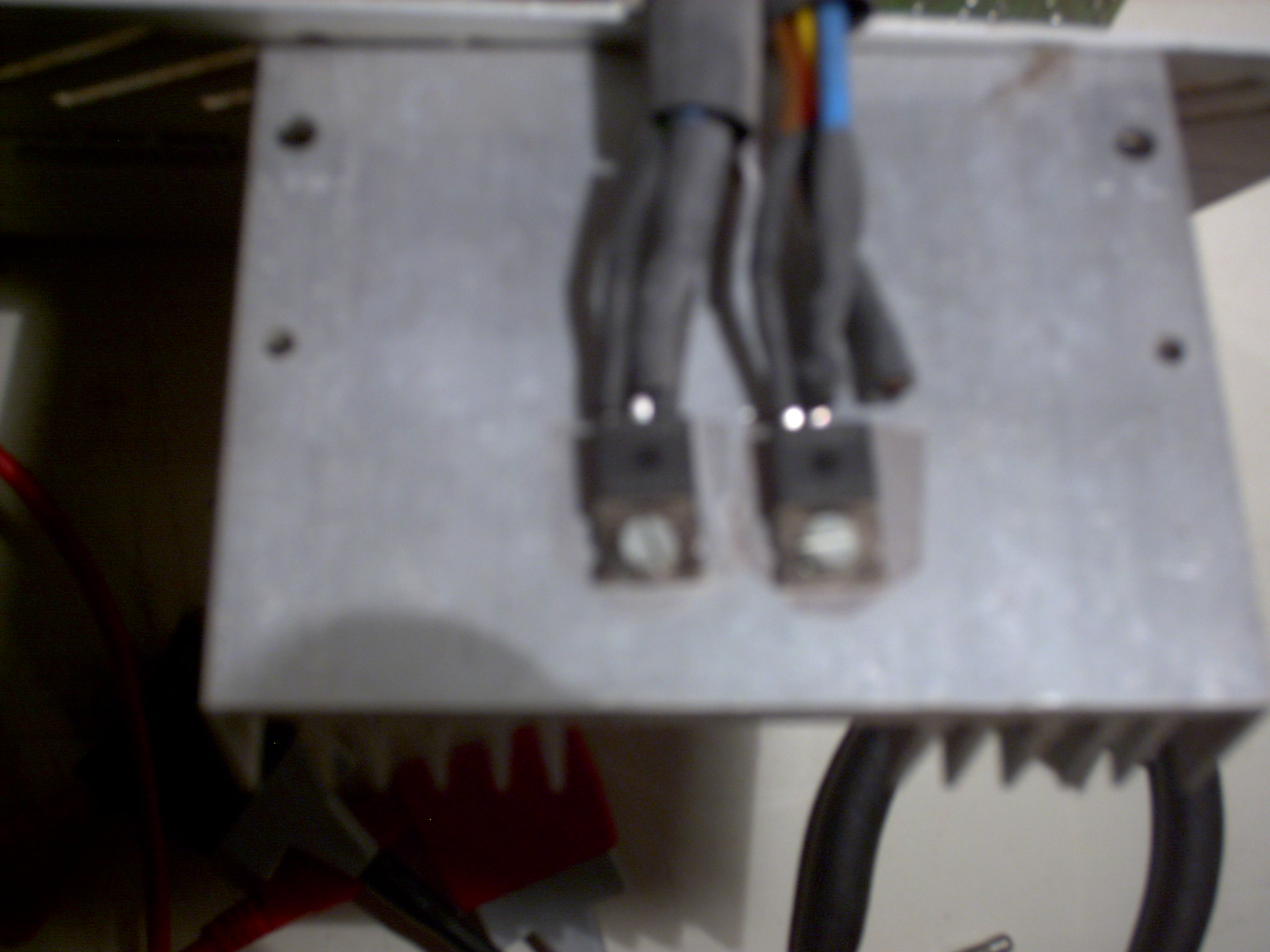

Suche dieses bauteil da es in einem 24 v ladegerät defekt ist habe schon
bei conrad und reichel gesucht aber nichts gefunden villeicht kann einer
von euch mir helfen

von kevin nonnweiler (Gast)
hab mal ein foto gemacht
von Uwe Nagel (Gast)
Das ist TO-220.
Also wird es wohl der genannte Thyristor sein.
Wenn es zwei sind, bilden die einen gesteuerten Gleichrichter, das
passt in ein Ladegerät.
Wie wäre es mit einem TIC116D als Ersatz?
