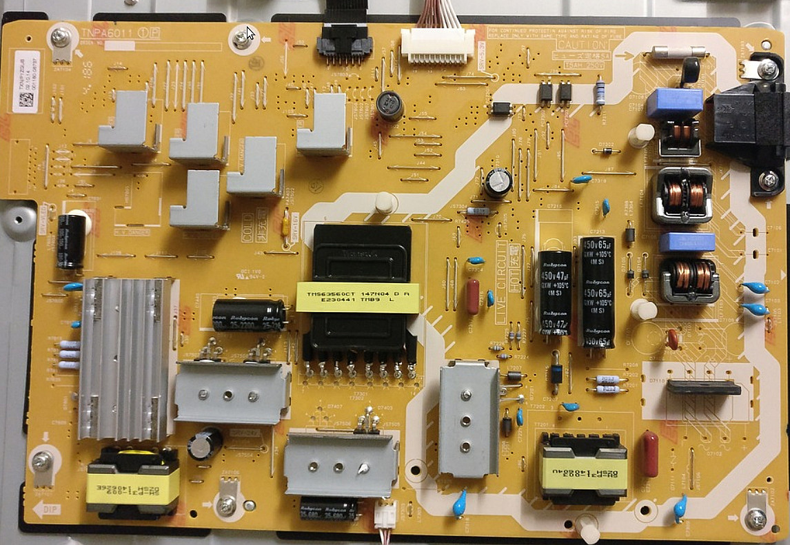

Guten Abend,
mein TV zeigt keine Lebenszeichen.Aber die Versorgungsspannungen liefert
das
Netzteil.5,3V,16V und 24 Volt.Wenn ich den Netzschalter für ein paar
Sek.
drücke leuchtet der Bildschirm kurz auf.
Habe noch keinen Plan,denn auch keine LED geht an oder aus.
Bitte Hilfe damit ich in die Spur komme. Peter

Fotos?
Könnte ein Defekt des Mainboards sein wenn das Netzteil wirklich intakt
ist. Man müsste messen wie sauber die Ausgangspannungen sind und ob sie
beim Einschaltversuch stabil bleiben.
Leuchtet die Standby-LED noch?
Und gleich die Warnung vorweg: Bei einem 7 Jahre alten nicht-4K-Gerät
macht ein großes Teiletauschen (erst Mainboard, dann evtl. Netzteil,
dann evtl. immer noch kein Erfolg) wirtschaftlich keinen großen Sinn. Da
steckt man so viel Geld rein wie ein gut funktionierendes Gebrauchtgerät
kostet und bekommt dafür keine Sicherheit, daß es am Ende funktioniert.

Der Vogel blinkt wie wild!
Wenn ich einen,hier schon diskutierten, tx 42 reparieren möchte,benötige
ich
ein Mainb.und eventuell auch die Hauptplatine.
Der Weg zum Wertstoffhof ist billiger!
