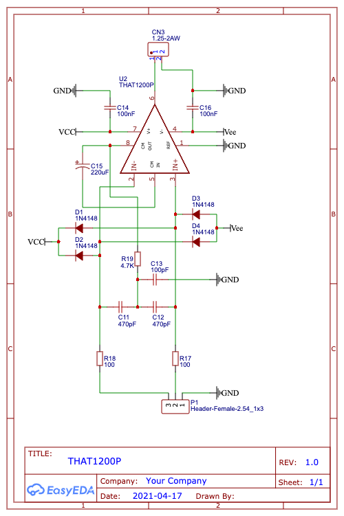

Servus,
für den THAT1200 gibts eine Beispielschaltung (Schaltbild in EasyEDA
nachgebaut, anbei). Spricht was dagegen, die so als PCB zu fertigen und
CN3 einen existierenden Verstärker zu hängen?
Also CN1 => XLR Input
CN3 => RCA Output
Lg Björn
