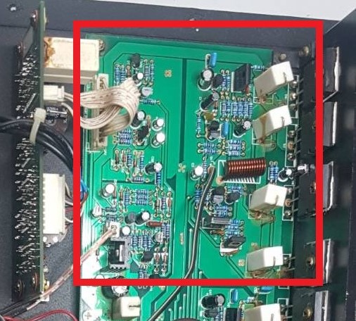

ich wurde beauftragt eine Musikanlage eines Bekannten zu reparieren.
Es handelt sich dabei um eine LD DAVE 12+ von LD-Systems. Ich kenne mich
zwar mit Elektronik aus, allerdings fehlt mir die Erfahrung mit
Musikanlagen.
Hier zur Fehlerbeschreibung:
Anfangs war es der Fall dass die Box und der Kanal der linken Seite
einen Fehler hattten.
Die linke Box klang auf dem rechten Kanal etwas leiser/dumpfer.
Die rechte Box klingt auf dem linken Kanal sehr dumpf.
Rechte Box auf rechten Kanal klingt weiterhin super.
In der linken Box habe ich einen Kondensator gewechselt, da dieser stark
gewölbt war. Die linke Box hört sich nun auf dem rechten Kanal wieder
super an.
Beide Boxen klingen auf dem linken Kanal-Anschluss weiterhin dumpf und
leise.
Deshalb vermute ich einen Fehler in diesem Kanal.
Ein Gegentauschen bei den Input Kanälen lässt den Fehler nicht
mitwandern.
Somit hat der Ausgang der linken Seite einen Fehler. Nun ist die Frage
wo der Fehler liegt.
Auf dem Bild im Anhang ist die Elektronik der Anlage zu sehen. Der rot
markierte Bereich ist der Bereich für den linken Kanal. Auf den ersten
Blick sieht alles in Ordnung aus.
Nun ist die Frage ob sich jemand damit auskennt oder einen Verdacht hat,
was das Problem sein könnte (Erfahrungsberichte). Ein Hinweis, welche
Teile ich auf Verdacht mal wechseln sollte, wäre ebenfalls hilfreich.
Danke im Voraus
Gast #6679527
man sieht es nicht genau, aber hat der Verstärker für die
Lautsprecherausgänge Relais? Da könnten die Kontakte erodiert sein, dann
kann es sich auch dumpf anhören. Relais aufmachen und säubern, oder
komplett ersetzen.
Grüße
Daniel
