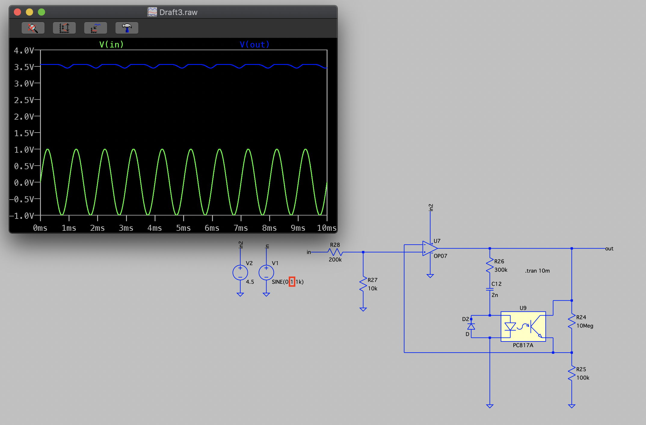

Hey Community, Ich will eine Automatische Verstärkerregelung AVR bauen.
Bei einer Variation der Amplitudenspannung 0.5-4V am Eingang des AVR
soll am Ausgang immer 4V Amplitude anliegen. Im Internet habe Ich eine
Schaltung gefunden und habe diese etwas verändert. Leider funktioniert
sie nicht wie erwünscht. Bei niedrigen Eingangsspannungen(ersten Bild
Amplitude Spannung 1V) bekomme Ich keine 4V Amplitude am Ausgang
gepegelt. Bei hohen Eingangsspannung (4V) kommt es zu clipping und die
Ausgangsspannung ist auch nicht optimal. Hättet Ihr ein Tipp für mich?
Vielen Dank im voraus.
