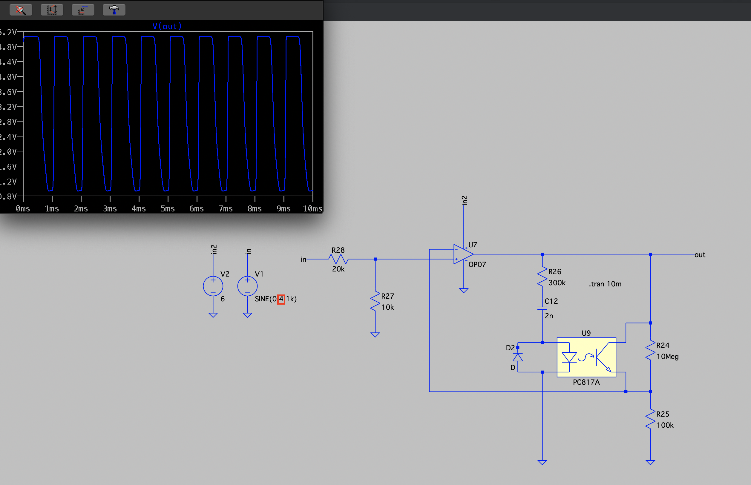

Hey Community, Ich will eine Automatische Verstärkerregelung AVR bauen.
Bei einer Variation der Amplitudenspannung 0.5-4V am Eingang des AVR
soll am Ausgang immer 4V Amplitude anliegen. Im Internet habe Ich eine
Schaltung gefunden und habe diese etwas verändert. Leider funktioniert
sie nicht wie erwünscht. Bei niedrigen Eingangsspannungen(ersten Bild
Amplitude Spannung 1V) bekomme Ich keine 4V Amplitude am Ausgang
gepegelt. Bei hohen Eingangsspannung (4V) kommt es zu clipping und die
Ausgangsspannung ist auch nicht optimal. Hättet Ihr ein Tipp für mich?
Vielen Dank im voraus.
Schöne Grüße
Amplitudenspannung? Bestenfalls Spannungsamplitude, meistens eher nur
Amplitude.
> am Eingang des AVR
Wie sollte sie auch, die taugt nicht viel. Dein Optokoppler als
variabler WIderstand funktioniert nicht sonderlich gut, außerdem nur
unipolar. Du belastest ihn aber bipolar.
Nutze einen JFET oder MOSFET als spannungsgesteuerten Widerstand, so
macht es der Wien-Oszillator. Aber du brauchst noch einen Regler-OPV,
damit das besser funktioniert.
Spitzenwertdetektor, Regler, verstellbarer Widerstand.

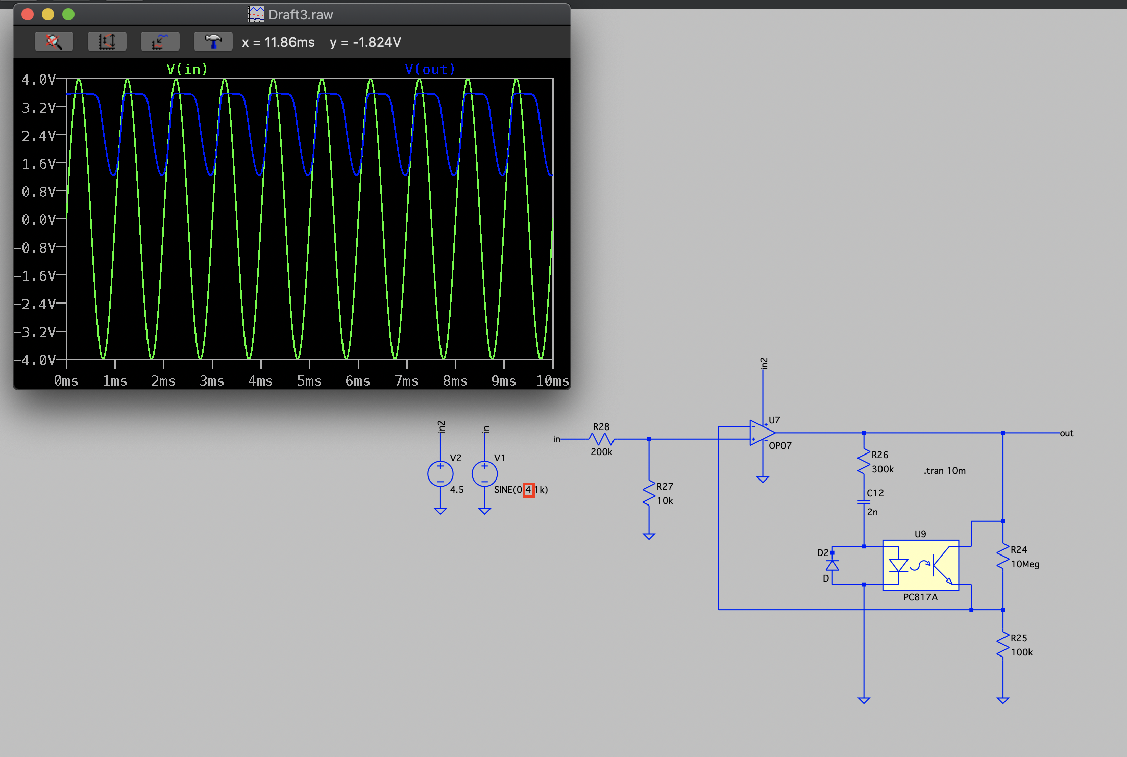

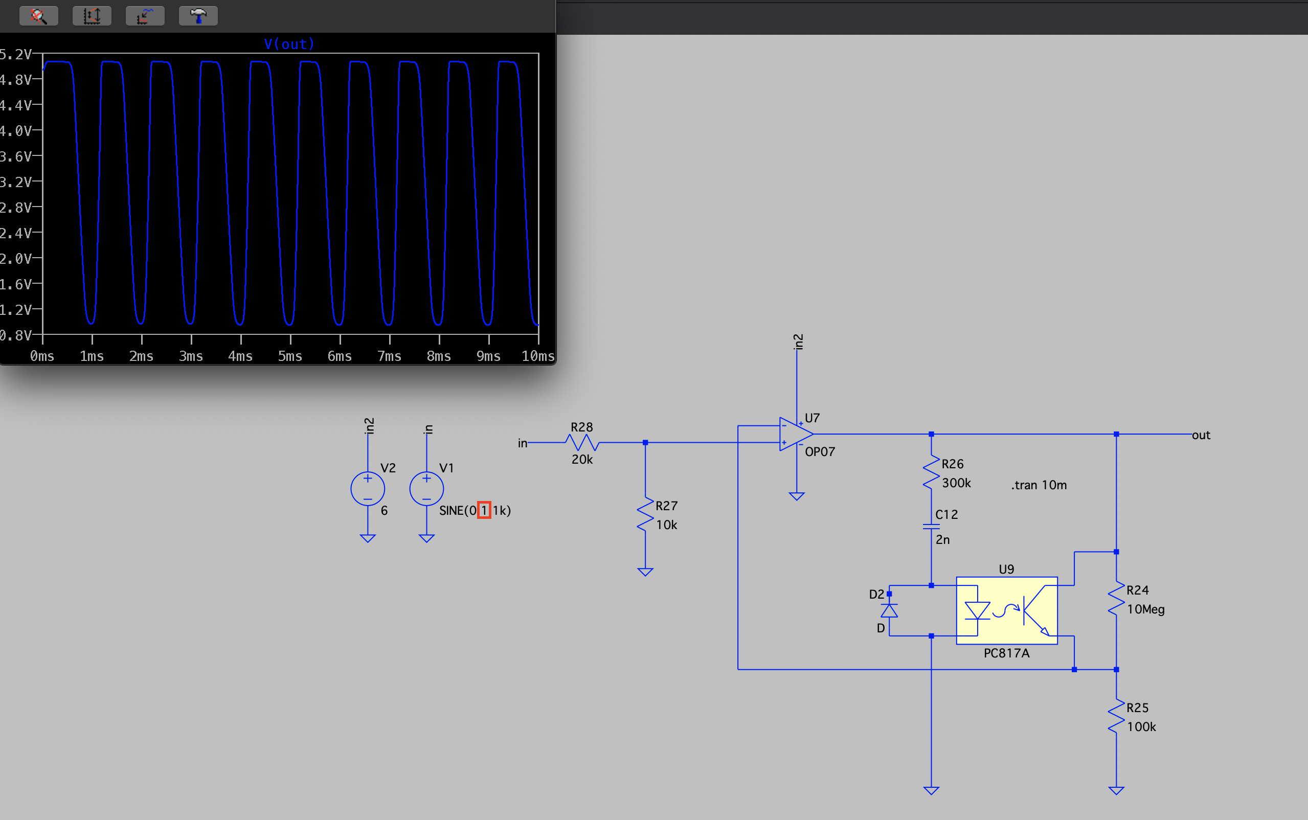

Hallo Falk,
erstmal vielen Dank für deine schnelle Antwort. Ich hab nicht so viel
Vorwissen und Erfahrung. Wäre ein JFet mit einem potentiometer also
besser als ein optokoppler?
Bei 6V Versorgungsspannung habe Ich bei einem Eingang von 1V das
gegebene Bild. Bei 4V Eingang habe Ich stärkeres clipping.
Schöne Grüße
> Ich hab nicht so viel Vorwissen und Erfahrung.
Das sieht man. Die Schaltung ist unsinnig.
Die Frage ist sinnlos. Gegenfrage: was soll es denn werden?
Im Allgemeinen reicht es nicht, einfach das Ausgangssignal
gleichzurichten und als Steuerspannung zu verwenden. Da muß wenigstens
noch eine Verzögerung rein, um das Steuersignal langsam steigen und
fallen zu lassen. Langsamer zumindest, als das Nutzsignal. Sonst
"bügelt" man dessen Aplitude einfach glatt.
Wer sprach von einem Potentiometer? Ich sagte JFET oder MOSFET. Der IST
das spannungsgesteuerte Potentiometer.
https://de.wikipedia.org/wiki/Wien-Robinson-Brücke
http://www.elektronik-kompendium.de/public/schaerer/scsing.htm
Beitrag "Wien Robinson Oszilator"
Schön, aber was sagt uns das? Dass die Schaltung WIRKLICH nix taugt.

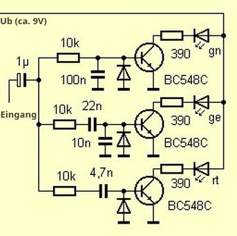

Max M. schrieb:
> Danke für dein Feedback. Ich habe vor ein LED-Lichtorgel zu bauen.
Aha, die soll also vermutlich ab einer gewissen Schwelle immer nur
maximal "Effekt machen".
D.h. (wenn meine Vermutung zutrifft): sehr einfaches Problem. Es kommt
auf Genauigkeit nicht an.
Am einfachsten wäre es, das gleich in dem AVR umzusetzen, anstatt in
Hardware. Übrigens würde man auch sinnvollerweise die Filter im AVR
umsetzen und nicht als Hardware.
Hast du beides nicht getan oder auch nur in Erwägung gezogen, du kannst
also vermutlich überhaupt nicht programmieren. Was mich verwundert: wozu
dient dann eigentlich der AVR?
Wenn man nicht programmieren kann, braucht man auch keinen AVR, sondern
setzt die komplette Lichtorgel in Hardware um. Dafür gibt es gefühlte 10
Millionen Lösungen im Netz. Baue eine davon nach (eine, die eine AGC
hat) und der Drops ist gelutscht...
