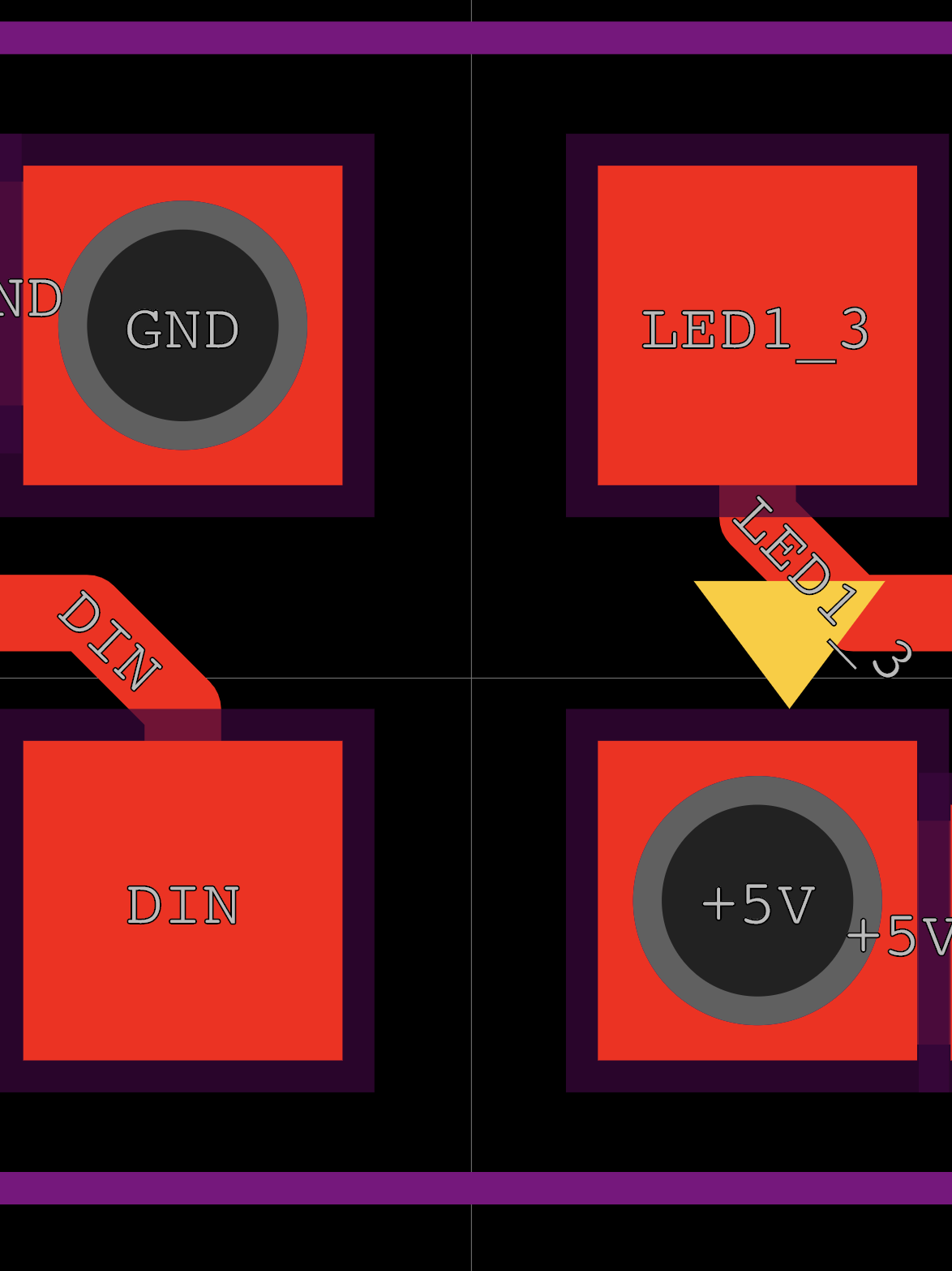

ich möchte einige Vias in Pads setzen und diese somit als Filled &
Capped Via ausführen.
Ich nutze Easy EDA. Was Mus sich bei den VIA Einstellungen beachten?
Muss die Soldermask bei den Vias ausgespart sein oder nicht? Expose
Copper?
Kann mir hier jemand weiterhelfen?

Ok, aber im Easyeda kann ich das irgendwie nicht einstellen...
Aber ansonsten passt das bei mir!?
Gibt es eine Regelung wieviel größer der Via Durchmesser im Gegensatz zu
der Bohrung sein soll?
Ist 0.39 / 0.3
oder
0.325 / 0.25 ein Problem?
Gast #6681044

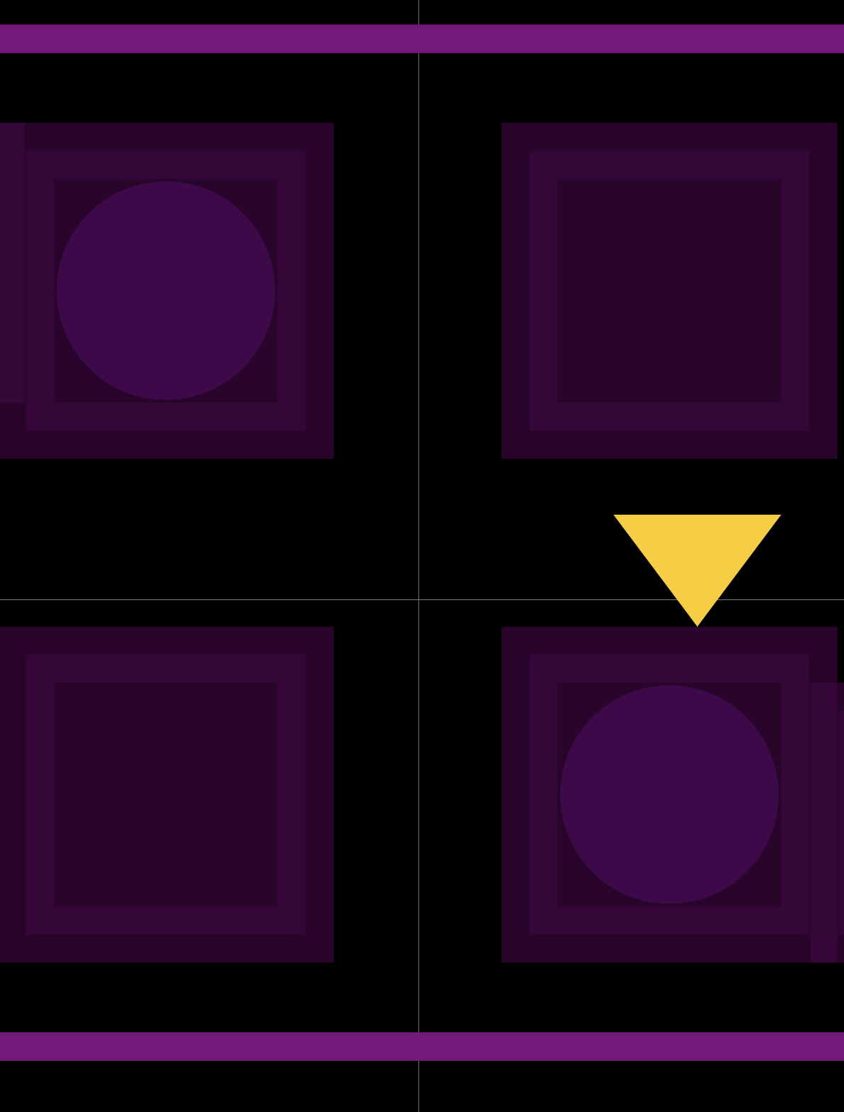

und ist es nicht eigentlich egal was ich bei den Vias bei der SOldermask
einstelle? Ich meine das Pad untendrunter hat ja schon über die gesamte
Fläche die Soldermask, dann ist doch da wo das Via hinkommt auf
jedenfalls ich Soldermask und somit kein Lötstopplack, oder?

Die Vias brauchen natürlich keinen Lötstoplack, aber die Chinesen sind
wirklich nicht doof - oder die CAM software ist so gut, das mekren die
schon und fragen/korrigieren.
