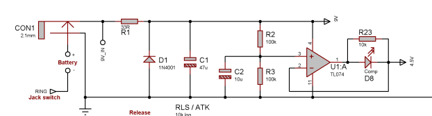

Siehe angehängtes Bild. Die Schaltung soll eine hochstabile virtuelle Masse zur Verfügung stellen. Die "nachfolgende" Schaltung zieht unterschiedlich viel Strom, die LED soll leuchten, wenn viel Stronm fliesst. Das ganze findet man im "Engineers thumb": (http://www.valvewizard.co.uk/engineersthumb4.html)

Harry R. schrieb: > iehe angehängtes Bild. > > Die Schaltung soll eine hochstabile virtuelle Masse zur Verfügung > stellen. Soll. Tut sie aber nur, wenn Strom von der virtuellen Masse nach V- fließt. Rückwärts wirken 10K Ausgangswiderstand am OPV-Ausgang. Selbst wenn die Spannung direkt an der virtuellen Masse vom OPV gemessen wird, kann der OPV kaum 0,4mA von V+ aufnehmen, denn dann hat man schon 4V Spannungsabfall über R23! > Die "nachfolgende" Schaltung zieht unterschiedlich viel Strom, > die LED soll leuchten, wenn viel Stronm fliesst. Schnickschnack! Die packt man die LED BESTENFALLS in die Batterieleitung nach R1. Aber auch das braucht keiner. Schmeiß R8 und D23 raus. > Das ganze findet man im "Engineers thumb": > (http://www.valvewizard.co.uk/engineersthumb4.html)

Falk B. schrieb: > Harry R. schrieb: >> iehe angehängtes Bild. >> >> Die Schaltung soll eine hochstabile virtuelle Masse zur Verfügung >> stellen. > > Soll. Tut sie aber nur, wenn Strom von der virtuellen Masse nach V- > fließt. Rückwärts wirken 10K Ausgangswiderstand am OPV-Ausgang. Selbst > wenn die Spannung direkt an der virtuellen Masse vom OPV gemessen wird, > kann der OPV kaum 0,4mA von V+ aufnehmen, denn dann hat man schon 4V > Spannungsabfall über R23! > >> Die "nachfolgende" Schaltung zieht unterschiedlich viel Strom, >> die LED soll leuchten, wenn viel Stronm fliesst. > > Schnickschnack! Die packt man die LED BESTENFALLS in die Batterieleitung > nach R1. Aber auch das braucht keiner. Schmeiß R8 und D23 raus. Ich liebe solchen Schnickschnack, R23/LED sind ja auch optional :) Der Autor "Merlin Blencowe" weiß schon was er macht, ich denke das funktioniert und ich würde das gerne mal ausprobieren, nur die Frage welche LED ich teste quält mich noch ein wenig :-) >> Das ganze findet man im "Engineers thumb": >> (http://www.valvewizard.co.uk/engineersthumb4.html)

Harry R. schrieb: > Der Autor "Merlin Blencowe" weiß schon was er macht, > ich denke das funktioniert Den Eindruck habe ich allerdings nicht. Der TL07x kommt laut Datenblatt mit seinem Ausgang bei 10k Last garantiert nur bis 4V an die Rails heran. Typisch sind es zwar 1,5V, aber selbst das ist mit einer weißen/blauen LED mit sehr wenig Strom und daher nur etwa 2,5V Flußspannung äußerst knapp. Der OPV hat da gerade noch 0,5V Headroom. Geht man von den Garantiewerten aus, funktioniert die Schaltung nicht, weil OPV und LED zusammen etwa 6,5V benötigen würden, aber nur 4,5V verfügbar sind. Hier wäre ein Output-RtR-OPV angesagt.

Harry R. schrieb: > Siehe angehängtes Bild. Die (Teil-) Schaltung ist veraltet und fehlerhaft.
