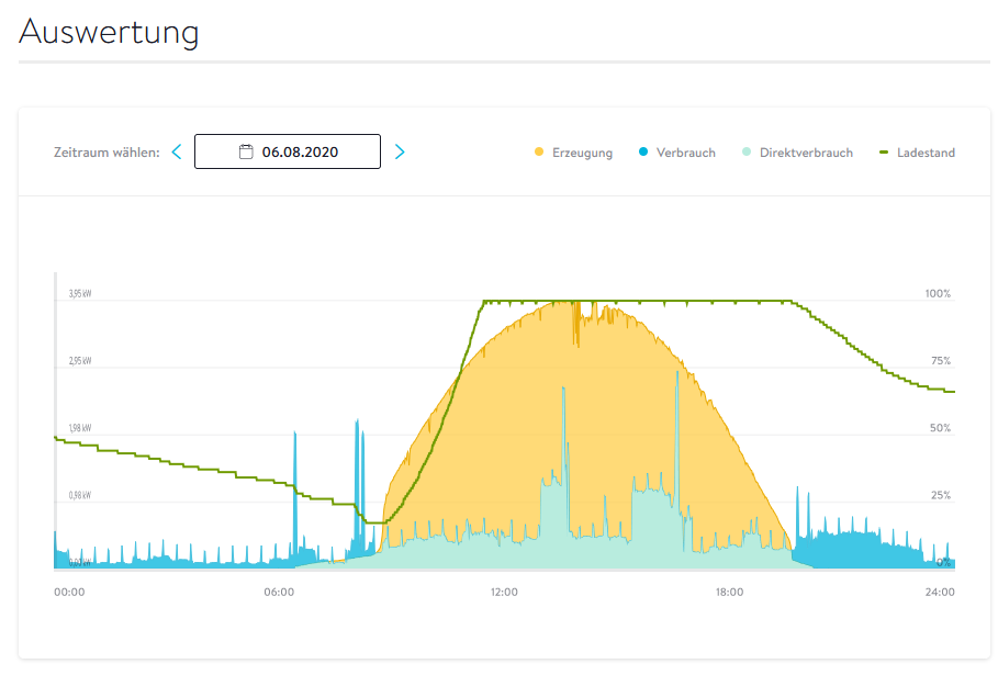

Helge schrieb:
> Ungekühlte Solarmodule haben im Sommer viel weniger Ertrag. Anlage
> in
> der Nähe: Winter 6-6,5kW, Sommer windstill 3,8kW.
Viel zu einfach gedacht!
Im Winter hat der Tag 8h, im Sommer 16. Schon das holt viel raus.
Im Sommer steht die Sonne außerdem höher am Himmel, was je nach Anlage
auch zu berücksichtigen ist.
Mal mit realen Daten unterfüttert (hier: wolkenlose Sonnentage):
6. August 2020: 30,7kWh (Peak: 3,9kW)
14. Februar 2021: 21,9kWh (Peak: 3,6kW)
23. April 2021: 32,9kWh (Peak 4,3kW)
8. Mai 2021: 32kWh (Peak 4,3kW)
Anlage: 4,95kWPk,SSW, 30°, Mono-Silizium.
Man sieht schön, wie sich die verschiedneen Effekte (Tageslänge, Winkel,
Temperatur)überlagern.
Dich höchsten Peaks habe ich bei wechselhaften Tagen im April/Mai
gehabt, über 5kW, da rennt der WR in Begrenzung.
