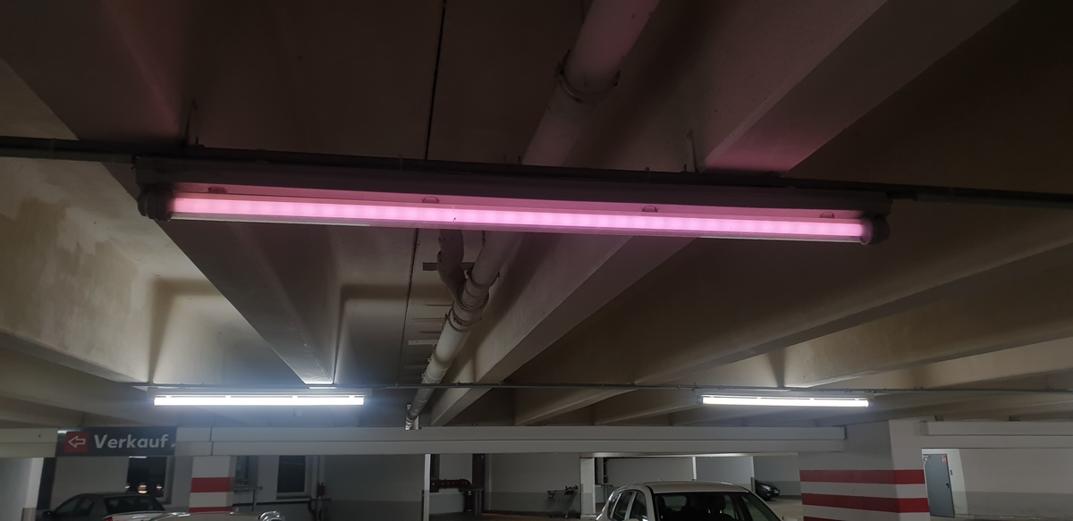

Die Elektronen beziehungsweise Ionen werden durch die an beiden Enden
anliegende hohe Spannungsdifferenz beschleunigt. Treffen diese auf ein
Gasmolekul auf, dann wird dieses ionisiert und sendet beim Zurückfallen
der Elektronen ein UV-Quant aus, welches das Aufleuchten der
Leuchtschichte bewirkt. Gleichzeitig verlieren die Elektronen bzw. Ionen
Bewegungsenergie und können daher erst nach einer gewissen Anlaufstrecke
wieder genug Energie annehmen um Luftmoleküle erfolgreich ionisieren zu
können. Dadurch dürfte dieses Streifenmuster entstehen.

Lila Farbe kommt, wenn viel Quecksilber auf Phosphor oder sogar auf Glas
deponiert wird. Mit der Zeit und Älterung.
Franck-Hertz Erklärung klingt plausibel, aber soll es nicht unter
DC-Spannung sein?
Die Leuchtstoff-Lampen sind AC aber.

Die Frage ist wie schnell die Elektroneb bzw. Ionen im Vergleich zur
50Hz Halbwelle sind.
Wie weit fliegen die Teilchen in 10ms. Weiter als die Länge der Röhre?

Nach Durchlaufen von 300V Beschleunigungsspannung ist ein Elektron etwa
1000000 m/s schnell; in der Leuchtstoffröhre gibt es seine Energie aber
alle paar cm durch Stoßionisation ab. Wenn man vereinfachend annimmt,
daß das Elektron nach jeweils 3cm auf v=0 abgebremst wird und dazwischen
durch eine Beschleunigungsspannung von 3V (längenabhängiger Anteil der
an der Röhre anliegenden Gesamtspannung) beschleunigt wird, so beträgt
seine Geschwindigkeit am Ende jeder 3cm-Strecke rund 100000 m/s
(Spannung und Geschwindigkeit hängen quadratisch zusammen). Die mittlere
Geschwindigkeit wären demnach rund 50000 m/s, d.h. eine ca 1m lange
Leuchtstoffröhre würde das Elektron in ca 20 Mikrosekunden durchfliegen.
Die exakten Zahlen werden sicher etwas abweichen, und die anliegende
Spannung ist nicht konstant, sondern hat einen -wenn auch im Verhältnis
sehr langsamen- sinusförmigen Verlauf, aber die Größenordnung der
Abschätzung sollte zutreffen. Das Elektron braucht also erheblich
weniger Zeit als die Dauer einer Halbwelle, um die fragliche Strecke
zurückzulegen.
