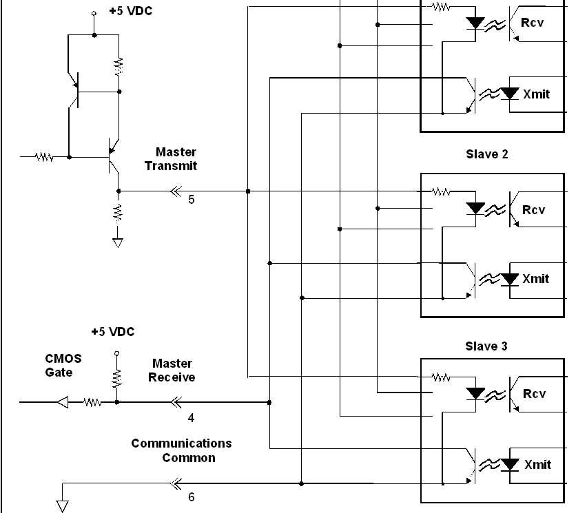

von Brunni (Gast)
anbei die beschaltung!
habe ext. Pull-Up Wid. verwendet da die int. relativ hochohmig (~40k)
sind.
mfg
brunni

von Brunni (Gast)
nun ja die Trennung erfolgt in den angeschlossenen Geräten jeweils
mittels Optokoppler d.h. TXD& RXD sind jeweils mittels optokoppler(in
den Geräten intergr.) von meiner Schaltungsmasse getrennt. Wie genau
die Trennung im gerät erfolgt weiß ich nicht, habe keine schaltpläne
von diesen!
Anbei ein Auszug aus der Spezifikation!
von Brunni (Gast)
PS: FÜr was ist der obere Transistor genau? Soll der verhindern das der
untere Trans. nicht in Sättigung geht oder so?
lg brunni

von Jörg R. (Firma: Rehrmann Elektronik) (j_r)
Aaachsooo, warum hast Du das nicht gleich verraten ? Dann hätte ich Dir
sofort sagen können, dass Dein Interface nicht funktionieren kann. Die
Optokopplereingänge, also die LEDs (mit Vorwiderstand) der
verschiedenen Geräte sind direkt parallel geschaltet. Jeder Optokoppler
wird ca. 10 mA an Strom brauchen, um sauber zu schalten, aber auch das
sollte in den Spezifikationen stehen. Du brauchst also keinen normalen
TTL-Ausgang sondern einen Leistungstreiber der min. +10 mA pro
angeschlossenes Gerät liefern können muß. In dem Interface-Bildchen ist
ja sogar schon die passende Schaltung abgedruckt. Wieso nimmst Du die
nicht gleich ? Stattdessen nimmst Du eine Schaltung, die bestenfalls
wenige mA über einen 1-k-Widerstand bringen kann, also völlig
ungeeignet ist, wie ich bereits vermutet habe. Ein zu schwach
angesteuerter Optokoppler ist natürlich extrem störanfällig.
Der obere Transistor dient übrigens der Strombegrenzung, damit im Falle
eines Kurzschlusses nicht gleich der Treiber abraucht. Bei einer
Begrenzung auf z.B. 100 mA können so bis zu 10 Geräte angeschlossen
werden.
Jörg
von Profi (Gast)
"Das Anschlusskabel von Schaltung zum Gerät ist ungeschirmt und ca. 1m
lang!"
Na dann würde ich mal schirmen.
Da das weniger eine TTL- sondern mehr eine isolierte Stromschnittstelle
ist, sollte das relativ störsicher sein.
Allerdings ist die gescannte Schaltung ganz anders, als Du es
realisiert hast. Mache es mal so und Du wirst sehen, dass es gleich
besser klappt. Bei der RX-Leitung zuerst Pullup (470), dann R (1k-4k7)
zum Port und zum C nach Gnd.
Ich bin mir sicher, dass mit Deiner Sendeschaltung der High-Pegel nicht
über 3,5 V ist. Du musst das Signal aktiv high und nicht low ziehen.
Der ominöse Transistor ist ein Kurzschlußschutz / Strombegrenzer.
Bist Du Dir auch sicher, dass Du mit dem Oszi misst, was Du messen
willst?
Nicht dass Du mit dem Oszi-Gnd erst die Störungen richtig
reinschleppst. Probe-Masse musst Du ganz kurz an die richtige jeweilige
Masse legen.
Ist Gnd mit PE verbunden?

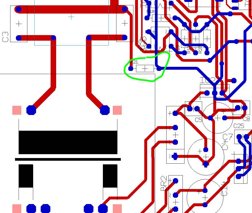

@Brunni
Wo genau ist PE mit Gnd verbunden ? Das ist auch eine beliebte
Fehlerquelle.
Jörg
von Brunni (Gast)
@Jörg: Im Anhang ist ein kleiner Auszug aus dem Layout, der grün
umrandete Wid. geht verbindet GND mit PE, hab auch schon Wid.
überbrückt bzw. GND-PE getrennt, hat aber auch nix gebracht!
Brunni
