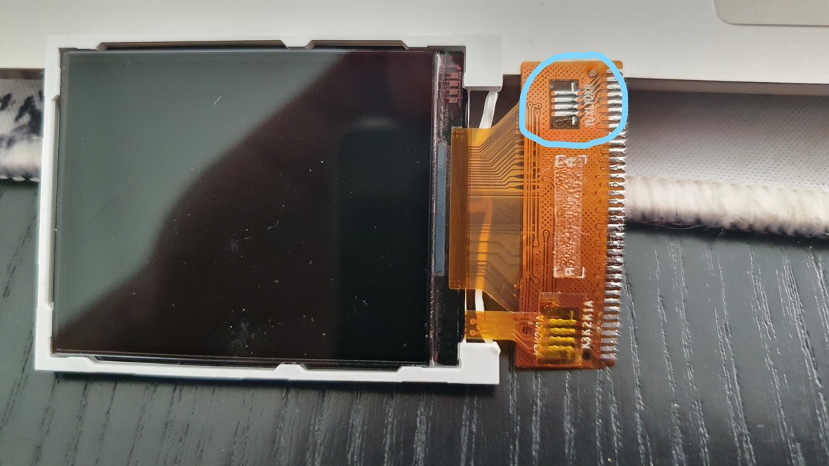

ich habe hier eine Fußbodenheizung von Aeg und ich habe an dem Modul
"type MCD5-1999-AGP3" den Touch-Screen beschädigt.
Das Display selber finde ich mit der Bezeichnung "tm020gbhg02" (Bild
2049_LI) Im Netz.
An dem Modul ist der Anschluss für den Touch-Screen zu erkennen, dieser
ist mit der Bezeichnung "yuxlydxr" beschriftet.

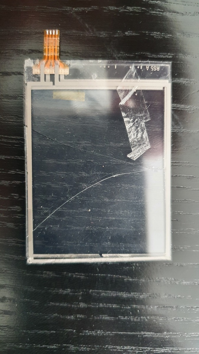

Auf dem Bild 2050_.jpg ist die Touch-Einheit zu erkennen, die ich suche.
Auf dem Modul Befinden sich folgende Bezeichnungen:
RS5A auf dem Rand des Displays und 1600249193 auf dem Flachbandkabel zum
LCD-Screen.
Über Infos zu dem  Bauteil würde ich mich sehr freuen
MFG
Philipp
#6697003
https://ojelectronics.com/floorheating/products/touch-thermostat-mcd5/
ist das der eigentliche (dänische) Hersteller des Thermostats?
 da gibt es Technischen Support, vielleicht können die weiterhelfen. Ich
fürchte, dass das Display sonst nicht in Einzelstückzahlen verkauft wird
http://usa.tianma.com/products-technology/product/tm050rvhg02-40
zumindest hat der Hersteller eine US-Website. Das ist allerdings ein
anderer Typ
der richtige heisst anscheinend TM020GBHG02
"Touch IC: SSD2541"
"Driver IC HX8264D + HX8664B"
das ist mehr als man erwarten könnte
sogar ein Adresse in Deutschland
https://www.tianma.eu/products/category/without-touch/?ixwpss=TM020GDH43&title=1&excerpt=0&content=1&categories=1&attributes=1&tags=1&sku=1
auch das falsche
ein Produktkatalog, leider fehlen die Typbezeichnungen:
https://www.tianma.eu/wp-content/uploads/2020/01/Touch-display-catalog-2019-February.pdf
