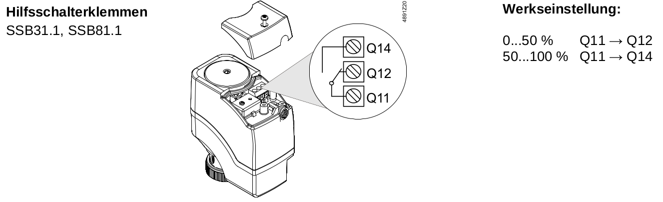

Bei uns zuhause ist ein Siemens Acvatix SSB31 Mischer verbaut mit einer
Stellzeit von 150s max., den ich gerne selber mit ESPHome ansteuern
möchte.
Kann ich bei solch einem Ventil zwecks Initialisierung das
Schlieesen-Signal für 150s oder mehr anlegen, damit es sicher in der
Nullposition ist? Besitzen diese Dinger eine Art Rutschkupplung?

Endschalter haben die wirklich nicht, nur optional einen Hilfsschalter.
Der schaltet aber nur einen Kontakt um, um zu signalisieren, ob das
Ventil zwischen 0% und 50%, oder zwischen 50% und 100% offen ist...
Denke ich mache die Übersteuerung als %-Wert dann in meiner 3-Punkt
ESPHome Komponente konfigurierbar.
