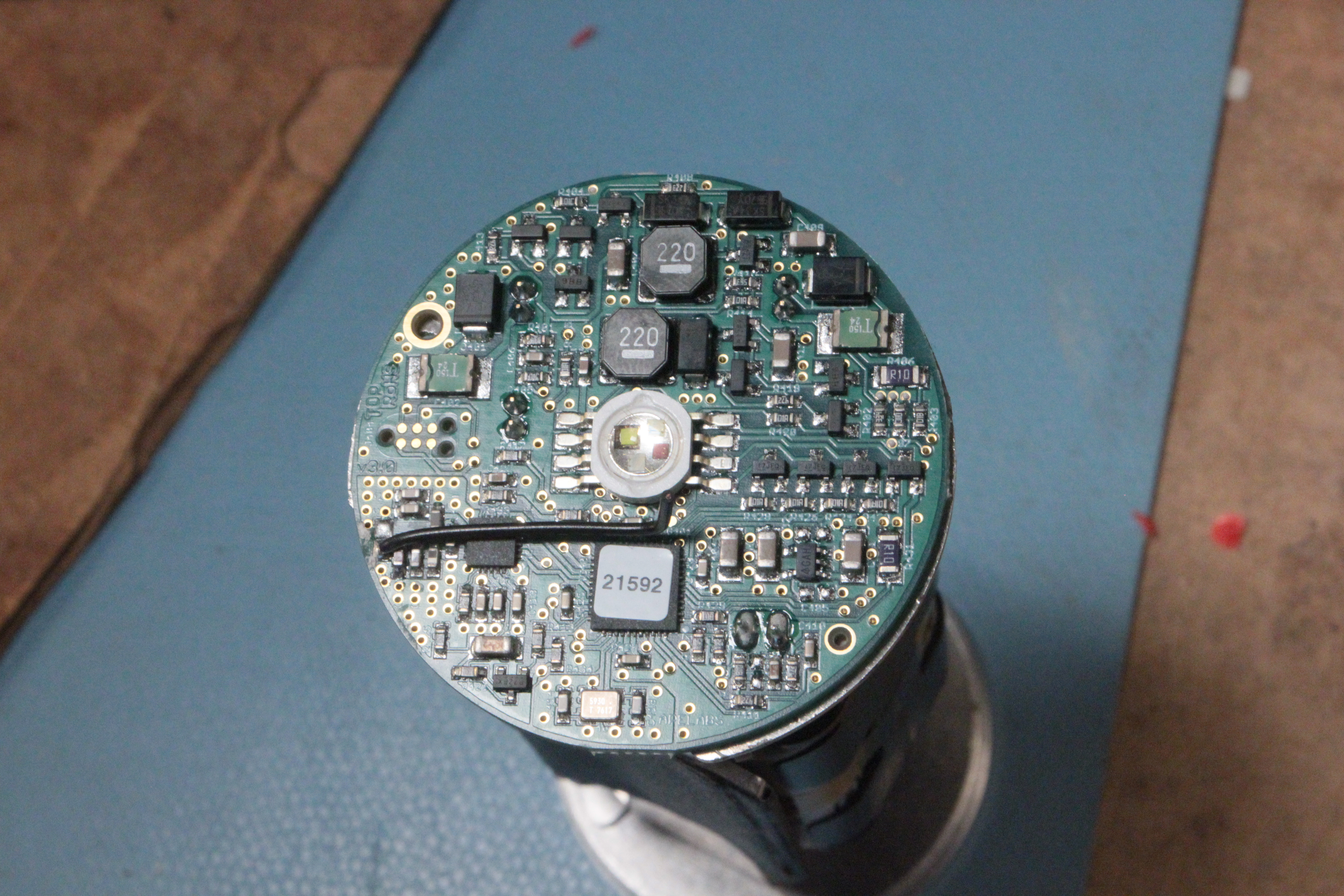

Ich kann zuhause gerne mal schauen, was Ape Labs in seinen LightCans
verwendet hat. Ich hab da ein paar Stück von.

von Peter (Gast)
Das hört sich sehr cool an. Vielleicht auch paar Detailaufnahmen, das
man sieht was die an Treibern und co. verbaut haben?

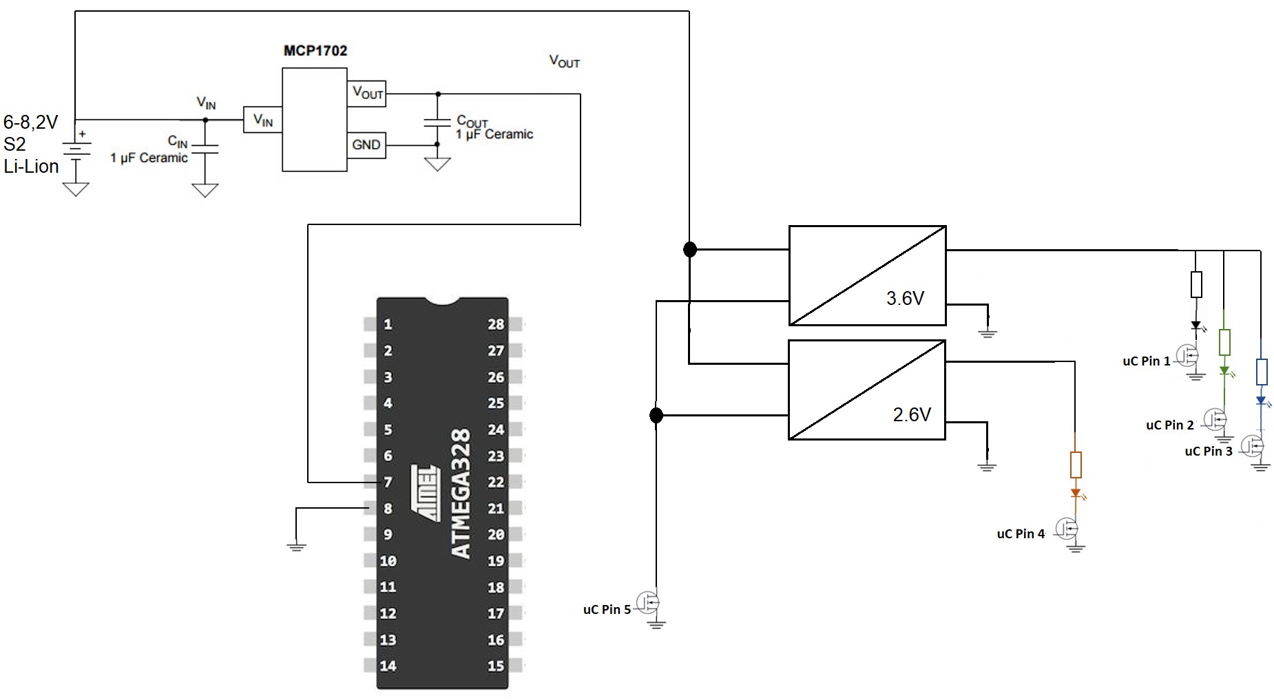

Hab gerade den Step-down Wandler gefunden. Mit zwei Stück sollte ich
doch eigentlich hinkommen.
https://www.ebay.de/itm/283971290752
Müsste doch grob so mit dem Aufbau gehen oder nicht?
Ich denke, in diesem speziellen Fall ist es okay, wenn ich mal ein nicht
verkleinertes Bild anhänge.
Rechts sind anscheinend 4 MOSFETs (Marking in Richtung "17JEQ")
Ansonsten lässt sich so auf den ersten Blick nicht erkennen, wie sie es
gelöst haben. Etwaige Schaltregler werden dann vermutlich im Controller
(ATXMega32U) abgebildet. Ein paar Shunt-Widerstände mit 0.1R gibt es
auch
Es gibt auch mini 560, die 5A können. Aber der mini 360 (3A) müßte
taugen. Bei aliexpress kriegst Du zu dem Preis 10 Stück.
Grob schon. Ich nehme an, mit dem Pin5-MOSFET willst Du die Masse zu den
Stepdowns abklemmen, um im Standby Strom zu sparen. Weiß nicht, ob das
so geht. Da müssen die Spezis ran oder Du probierst es aus.
Allgemein kann man den MOSFETs noch kleine Widerstände zwischen Gate und
AVR-Pin spendieren (~10 - 100 Ohm), um den Umladestrom zu begrenzen.
Außerdem noch 10kOhm bis 100kOhm von Gate gegen Masse, um sie bei
offenem AVR-Pin sicher abzuschalten.
von StanleyQBrick (Gast)
Und für die MOSFETs auf geeignete Vgs (Gate-Threshold-Spannung) achten,
sollte bei 3.3V am AVR ein Typ mit ungefähr 1-2V Vgs sein. Zum Beispiel

von Wolfgang (Gast)
Sooh schlimm sind die 0.3µA (max 3µA), die der MP2307 im Shutdown zieht,
doch nun wirklich nicht.
https://cdn-shop.adafruit.com/datasheets/MP2307_r1.9.pdf
Da muss es schon einen anderen triftigen Grund geben, um über solch
windige Konstruktionen nachzudenken.
