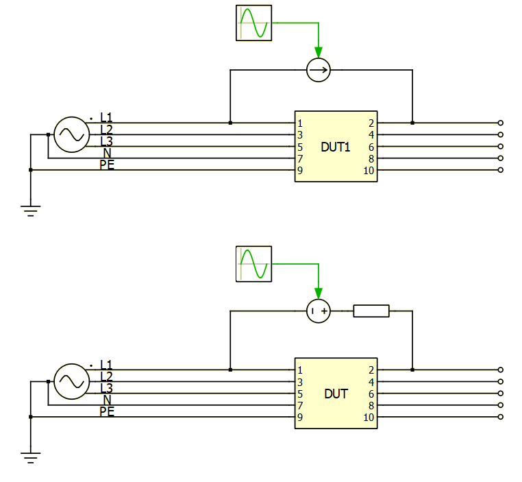

ich suche eine Möglichkeit, auf eine Phase der Netzspannung (230V/50Hz
+/-10 %) einen definierten AC-Strom (0...min 1 Arms (besser 10 Arms),
0...1000 Hz) aufzumodulieren. Es sollte möglich sein, beliebige
Signalformen einzuspeichern (benötigte Speichertiefe ca. 1 MSample) oder
einen Standard-Arbiträr-Funktionsgenerator als Signalquelle
anzuschließen. Die Genauigkeit sollte im Bereich von 0,1 mA liegen.
Dafür kämen denke ich zwei Möglichkeiten in Frage:
- direkte Verwendung einer AC-Stromquelle: Hier habe ich als einziges
Gerät das Keithley 6221 gefunden. Dieses hat zumindest einen CM-Bereich
von 250 Vrms am Ausgang, ist aber ganz klar für andere Anwendungen
vorgesehen. Der max. Ausgangsstrom ist mit 100 mA deutlich zu klein,
dafür ist die Auflösung im nA-Bereich und der Frequenzbereich für die
Anwendung hier völlig übertrieben.
- Verwendung eines Frequenzgenerators mit nachgeschaltem AC-Verstärker
und Widerstand. Hier gibt es zum Beispiel den Toellner TOE7610. Dieser
hat aber leider nur eine Isolationsfestigkeit von +/-260 Vdc gegen Erde,
das reicht also nicht für Netzspannung.
Hat jemand andere Ideen oder kennt geeignete Stromquellen/Verstärker?
Danke
Christian
Gast #6699509
Danke schon mal für die Antworten.
Ja, ich muss leider bis zu echtem DC runter kommen, teilweise auch
Signalformen wie DC mit überlagertem Sinus. Daher fallen Lösungen mit
einem einfachen Transformator wohl raus.
und klar, Preise für Messtechnik sind immer relativ hoch, wenn der
entsprechende Verstärker eben mehrere Tausend Euro kostet, dafür aber
die Anforderungen erfüllt, dann ist das halt so. Alleine ein guter
Arbiträr-Funktionsgenerator kostet schon Geld.
Zum Thema Genauigkeit sei noch gesagt, dass die 0,1mA nur für kleine
Ströme gebraucht werden, für höhere Ströme darf das Ganze dann durchaus
ungenauer werden. Hier macht es tatsächlich mehr Sinn einen relativen
Fehler anzugeben  alstelle eines absoluten Werts über den gesamten
Ausgangsbereich. Entsprechend würde ich hier ca. 0,5% des aktuell
ausgegebenen Stroms ansetzen.
Habt ihr noch andere Ideen?
Christian
Gast #6699770
Du willst also (wahrscheinlich noch beliebige) Verbraucher dazu zwingen,
2kW zusätzlich zu verbauchen - da bin ich ja mal gespannt ...
(Firma: Wilhelm.Consulting) #6699801
Schau dir mal Testsysteme für die IEC 61000-4-16 an.
Das ist 0-150kHz.
150kHz-80MHz ist mit der IEC 61000-4-6 abgedeckt.
In beiden Normen findest du auch Ideen wie man sowas bauen kann...

Gast #6700537
Hans W. schrieb:
> IEC 61000-4-16
Wenn es eine Norm gibt dann gibt es auch entsprechende Meßgeräte.
EM Test CWS 500N4 behauptet die Norm zu erfüllen.
Bei 30 kg Gewicht kostet das Grundgerät aber sicher schon 6-stellig.
Dazu kommt dann noch das nötige Zubehör.
Die Frage ist dann eher Kaufen oder Leasen/Leihen.
