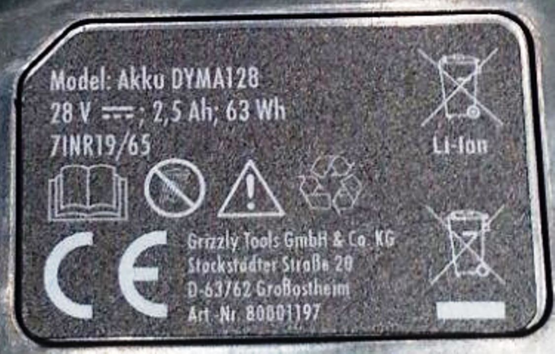

ich möchte einen "Reserve-Akku" bis zum Einsatz pflegen. Es ist ein
Li-Ionen-Akku für einen Mähroboter. Akku-Model DYMA128, 28V=, 2,5Ah, 63
Wh.
Leider ist im Netz kein Datenblatt zu finden.

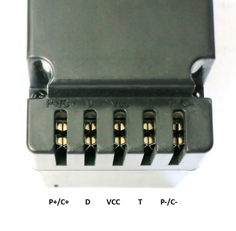

Als erstes taucht schon die Frage auf, wozu die 5 Anschlüsse verwendet
werden.
P+/C+ | D | VCC | T | P-/C-
Danke für eure Hilfe
Gast #6699404
Pluspol, Daten, Hilfsspannung Temperatursensor, Minuspol.
Der Akku ist verdongelt, er wird nicht laden, wenn man einfach nur plus
und minus anlegt
Man wird über D mit ihm reden müssen.

Bist eigentlich mit dem Akku weitergekommen? An P-/C- und T hängt ein Temperaturfühler P-/C- und P+/C+ direkt die 7 Zellen hab einen 2AH 50Wh Akku 28V D wäre dann an der Elektronik Balancer, BMS VCC wäre auch an der Elektronik Balancer, BMS
Was wohl D und VCC für Aufgabe haben?
Vermutung da die Lademosfet´s im Mäher sind, wird darüber wohl der Zustand des Akku mitgeteilt. D und VCC es ist eine etwas geringere Spannung gegen P+/C+ zu messen.

@OP/Nachfragendem: Mit laden einfach mal ausprobieren, ob der Akku Leistung aufnimmt wenn an P- und P+ Saft abgelegt wird. Oft werden die SMBus Leitungen nur zur Diagnose verwendet, die Intelligenz steckt im Gerät, nicht im Akku. Der ist oft strunzdumm und reagiert nur auf Spannung da, ggf Temperaturfühler im grünen Bereich. Das Gerät fragt den Akku ab, und wenn der nicht passt streikt es. Das Ladegerät fragt (oft nur) den Temperaturfühler ab und schaltet dann die Ladespannung frei. Luxusgeräte fragen noch den maximalen ladestrom über SMBus ab und regeln entsprechend.
Ich hatte bis jetzt noch keinen BMS-Chip (von TI, AD und Co) in den Fingern, der Funktionalität dahingehend bereitstellt, dass der Akku per "Code" zum laden/entladen freigeschaltet werden muss. Die beschränken sich alle auf die reinen SMBus Funktionen und die damit verbundenen Schutzmaßnahmen. Die sind frei zugänglich, d.h. mit einem I2C/USB-Adapter sollte man den Akku über die C+/D-leitung abfragen können.
Natürlich wäre es hilfreich, mal am eingesetzten Akku im Gerät zu messen, was an den einzelnen Pins passiert.
