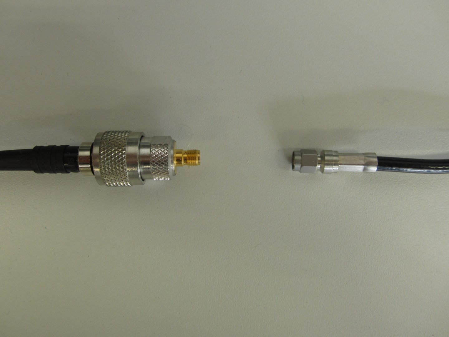

ich möchte ein Meßobjekt mit unterschiedlichen Anschlußbuchsen (N und
SMA) messen und zur Kalibrierung 'Adapter Removal' benutzen.

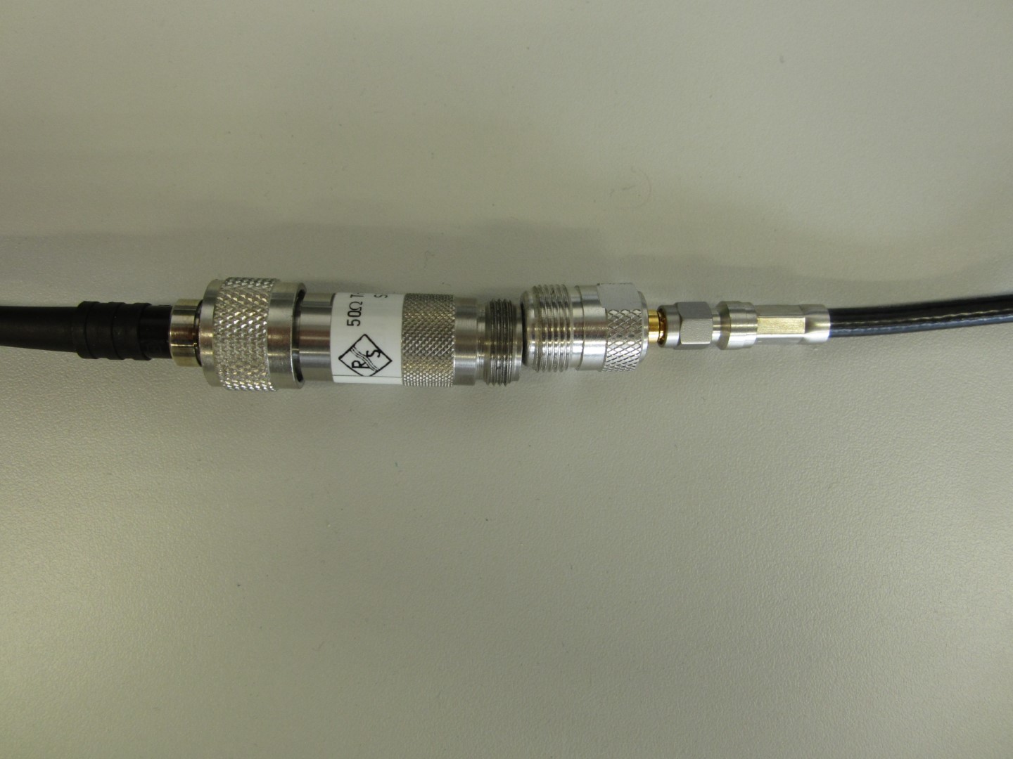

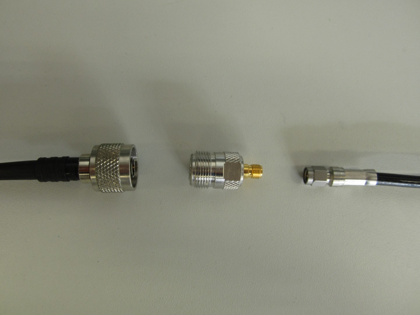

Mittels eines Adapters würde ich hierzu zuerst eine 2-Tor-Kalibrierung
auf SMA vornehmen (siehe Bild 2) und anschließend eine zweite
2-Tor-Kalibrierung auf N durchführen (Bild 3).

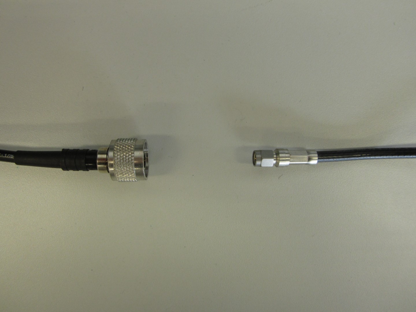

Abschließend sollte das ganze auf den N- bzw. SMA-Stecker kalibriert
sein (Bild 4).

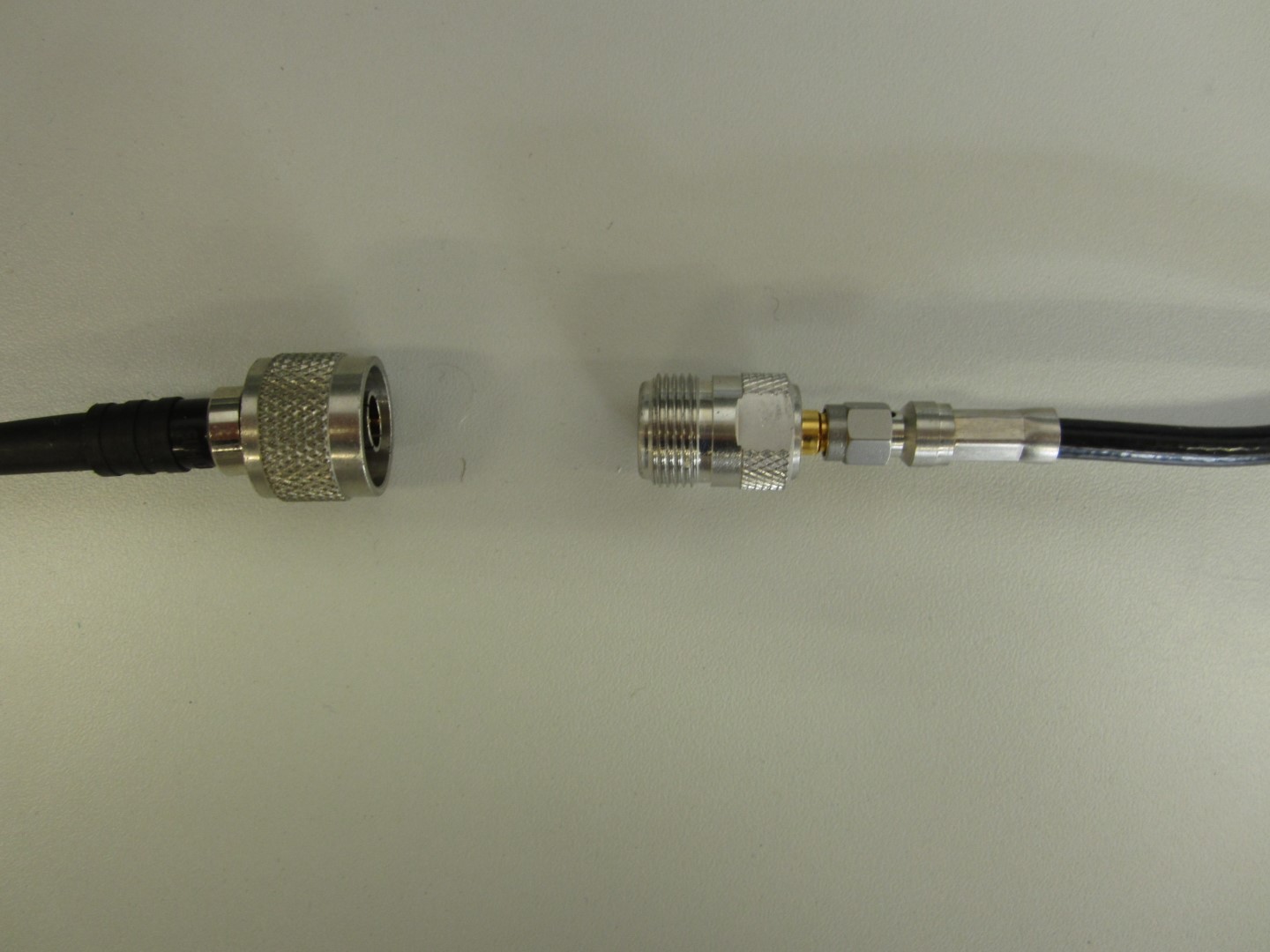

Wie führe ich bei den beiden 2-Tor-Kalibrierungen die
Through-Kalibrierung durch? Verbinde ich einfach den Adapter mit dem
jeweiligen Stecker wie in Bild 5 gezeigt (quasi ein Flush-Thru oder
Zero-length Thru) oder füge ich einen Through-Kalibrierstandard ein
(Bild 6)? Falls letzteres: Was ist das für ein
Through-Kalibrierstandard, der müßte ja an einem Ende einen männlichen,
am anderen Ende einen weiblichen Anschluß haben? Gibt es soetwas
überhaupt? Ich habe hier nur einen male-male bzw.
female-female-Standard.
> (Bild 6)?
Ja, das kalibriert man mit Flush Thru. Es gibt durchaus Cal Kits, die
einen m-f-Adapter haben (ich habe hier mehrere solche). Der ist aber
nicht charakterisiert, d.h. im Cal-Kit-File stehen dafür kein Delay und
Loss. Das Ding ist also nur als Adapter gedacht, und nicht als
Kalibrierstandard.
