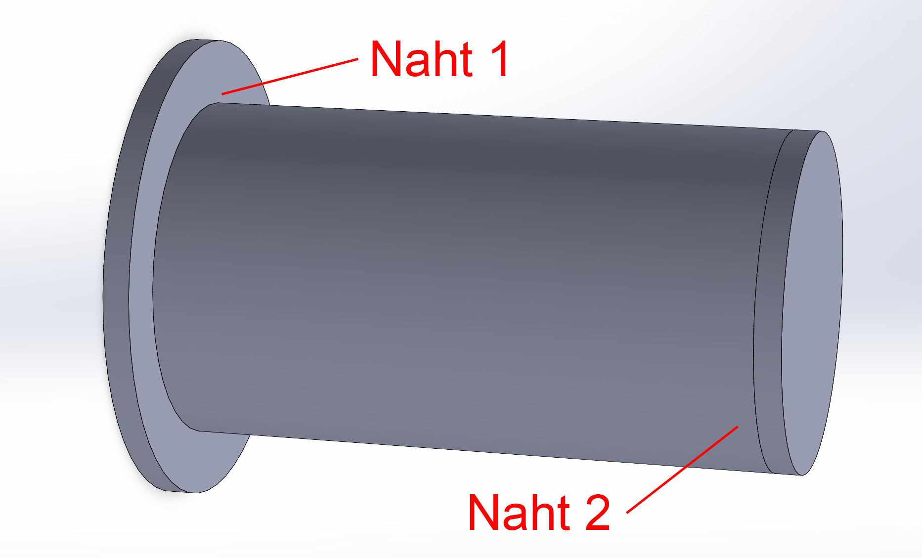

ich konstruiere gerade einen Boiler (Edelstahl) für eine
Espressomaschine.
Der Körper besteht aus einem Edelstahlrohr (2mm Wandstärke) und 8mm
dicken Edelstahlendstücken. In die Endstücke kommen dann die
Bestandteile (Thermostat, Sicherheitsventile, Zuläufe, Abläufe,
Temperaturfühler, Heizelement etc.).
Nun muss das Rohr mit den Endstücken verbunden / verschweißt werden.
Ich würde das zwar gern selbst lernen, mir fehlt aber jegliche räumliche
Möglichkeit zu schweißen, daher muss ich das in Auftrag geben.
Da ich keine Ahnung vom schweißen habe, habe ich mich gefragt welche der
beiden Schweißnähte einfacher zu schweißen ist, bzw. wo ich eine bessere
Qualität erwarten kann (siehe Anhang)?
Naht 1 oder Naht 2?
Und kann mir noch jemand sagen wie man diese Nähte nennt? Soweit ich
weiß ist Naht 1 eine Kehlnaht. Und Naht 2?
Vielen Dank für eure Hilfe,
Turtle
#6699894
2mm auf 8mm macht in beiden Fällen nicht besonders viel Spaß.
Wenn Naht 2 innen sauber sein muss (kein Spalt), die besonders wenig.
Wenn ein Restspalt innen erlaubt ist, würde ich den Boden ca. 3mm
abdrehen und beide aufeinander stecken.
Wenn der Boden innen perfekt sein muss, würde ich das Rohr zweiteilen,
den Boden von innen nach außen schweißen und dann beide Rohrhälften
stumpf verschweißen.

Gast #6699901
Vom handwerklichen ist Naht 1 einfacher weil man eine Führung hat.
Der Nachteil bei der Kehlnaht ist dass der Flansch "aufsteht". Wenn der
Plan sein muss -> Bearbeitungszugabe. Im Behälterbau wurd der Flansch
oft angedreht und damit hat man wieder eine Stumpfnaht. Die ist auch
leichter zu Prüfen.

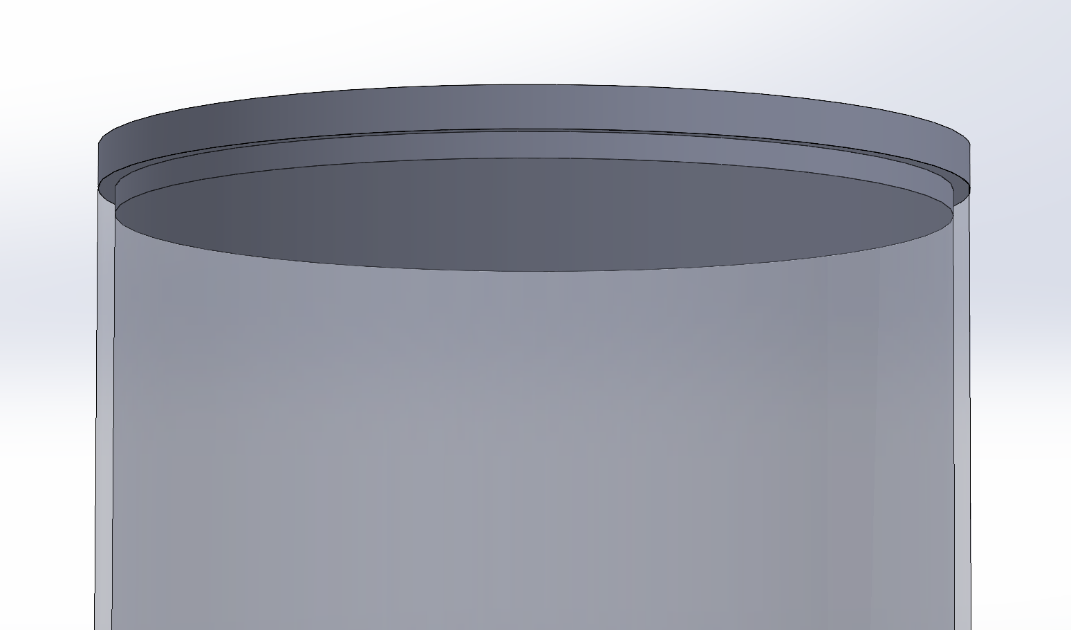

Gast #6699928
danke erstmal für eure Antworten :-)
Walter T. schrieb:
> Übrigens ist die Darstellung nicht eindeutig. Ich bin jetzt mal
> davon ausgegangen, dass der Körper von links offen wie ein Zylinderhut ist.
Also eigentlich geschlossen, als Deckel quasi. Nur einzelne Löcher sind
drin für Heizung und co.
Meinst du außen abdrehen 2mm? Also so, dass man den Deckel quasi
draufsteckt und verschweißt (siehe Anhang "Schweißnaht_abgedreht.png,
das Rohr ist transparent dargestellt)?

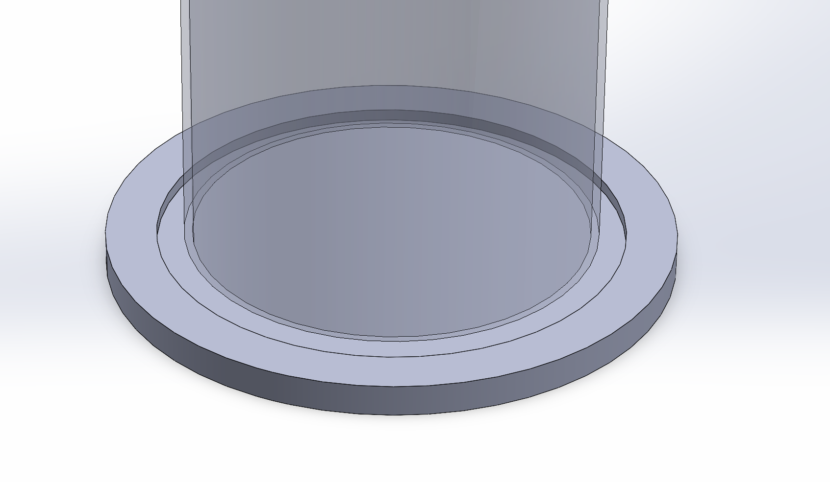

> leichter zu Prüfen.
Wenn ich es richtig verstehe, wäre es dann so wie im Anhang
"Schweißnaht_Flansch.png"? Also innen abgedreht und in das entstehende
"Tal" kommt dann die Schweißnaht?
Danke euch :)
#6699987
Mit dem bündigen Deckel: Genau. Mit dem anderen Deckel: natürlich
genauso, also mit dem Überstand innen, nicht außen.
Evtl. sind 2mm Überstand doch etwas viel. Wenn der Behälter komplett
geschlossen ist, wird er wohl mit Formiergas gefüllt geschweißt, und
dann hat man bei 1mm eine bessere Chance, eine saubere Wurzel auf der
Innenseite zu bilden.
Aber das würde ich mit dem klären, der das am Ende schweißt.

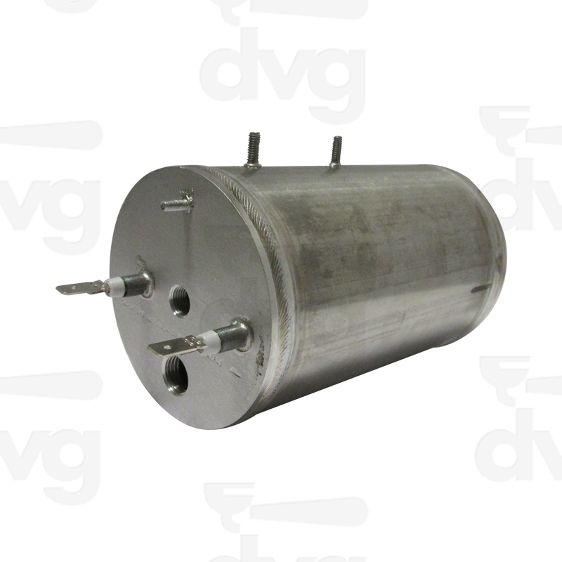

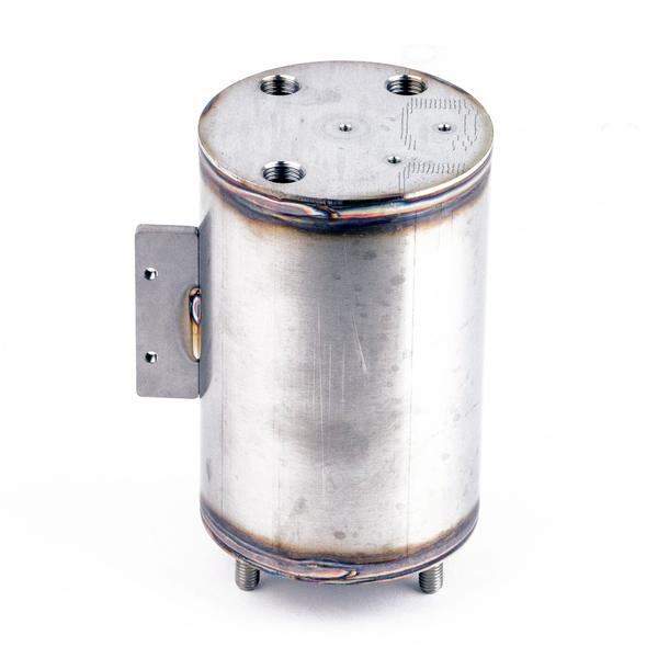

Gast #6700111

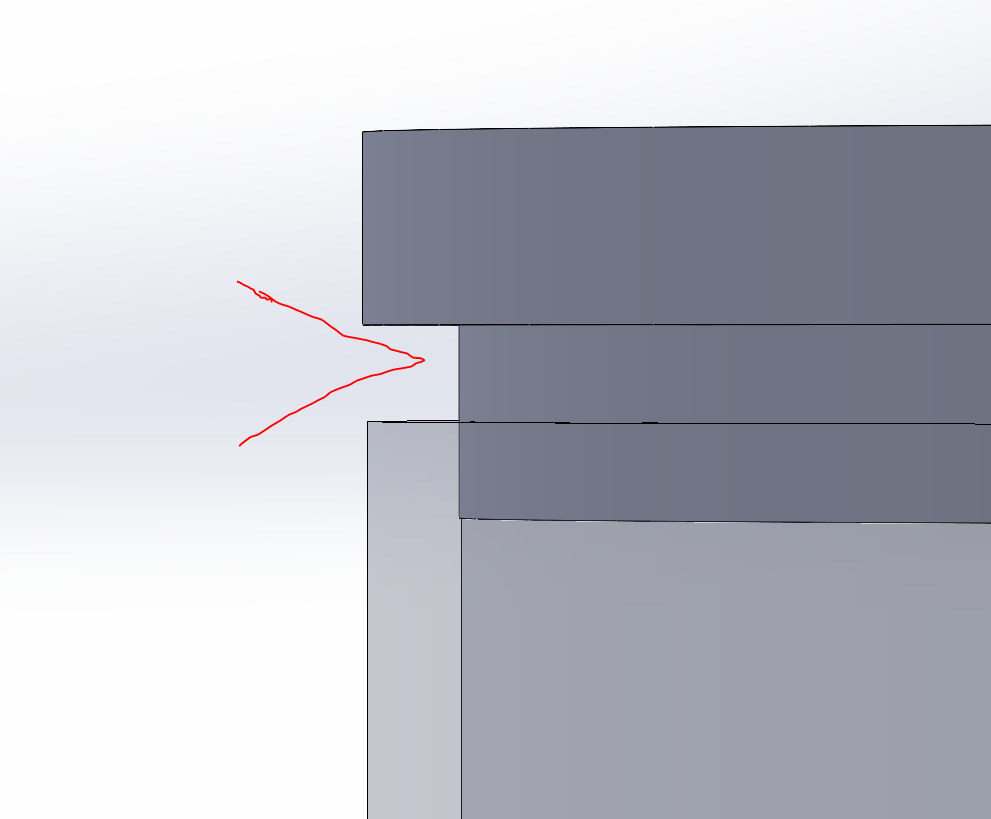

so richtig klar bin ich noch nicht, daher habe ich nochmal zwei
Beispiele rausgesucht.
In beiden Beispielen sieht es doch so aus wie von Walter vorgeschlagen.
Also aufstecken, Schlitz lassen und in den Schlitz die Schweißnaht
legen.
Ist das womöglich die beste Idee?
Also 4 von 8mm abdrehen am Rand, einen Schlitz von 2mm, also 2mm Innen
überstehend, so wie im Anhang Naht_3? Wo die rote Markierung ist, würde
man die Schweißnaht einlegen.
Danke und viele Grüße,
Turtle

Der Schlitz ist nicht nötig, sondern kontraproduktiv. Vielleicht hält
der Schweißer es für eine gute Idee, das Rohr außen etwas anzufasen, um
eine V-Naht zu bekommen. Aber das entscheidet er, und wenn ist es auch
schnell gemacht. (Ob es sinnvoll ist oder nicht, hängt vom Material und
vom Schweißverfahren ab. Bei MIG wird er wohl V-Naht bevorzugen, bei WIG
hängt es vom Material ab, ob mit oder ohne Schweißzusatz besser geht.)
