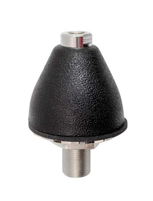

Fahrradspeiche, Schweißdraht in Antennenfuß mit 3/8 Zoll Gewinde?
Gast #6702322
Hallo
wo finde ich einen Adapter um einen Schweißdraht, Fahrradspeiche oder
ähnliches in einem Antennenfuß mit 3/8 Zoll Gewinde zu befestigen?
Irgendwelche Ideen?
Ideal wäre ein Adapter, den man in den Antennenfuß einschrauben kann,
dann den Draht oben reistecken und mit einer Madenschraube befestigen.
#6702340
Ich würde eine 3/8 Zoll Schraube  nehmen (ca. 20 mm langes Gewinde),
mittig ein Loch rein bohren, und dann das passende Gewinde in das Loch
rein schneiden, welches dem Speichengewinde entspricht.
Mit dem Sechskant Kopf der ursprünglichen Schraube kannst du diesen in
dein Antennefuss mit einem normalen Schraubschlüssel reindrehen. Und in
den Kopf noch ein Loch quer rein, in dem du deine Madenschraube rein
drehst.
Oder irgendwie einen Speichen-Nippel da verwerten. Jetzt ein
Gewindebolzen ohne Kopf, glattes Loch durch die Mitte (ohne Gewinde im
Gewindebolzen). Den Gewindebolzen halt nur so lang machen, das man mit
einem Nippelspanner noch an den Nippel kommt. Den Gewindebolzen bis zum
Anschlag reindrehen, udn damit den Nippel fixieren. Dann mit dem
Nippelspannder den Nippel fixieren, und die Speiche dann rein und fest
drehen.
Warte - haben AUto- oder Fahrradventile nicht zölliges Maß ? kann man
davon nicht was verwerten?
