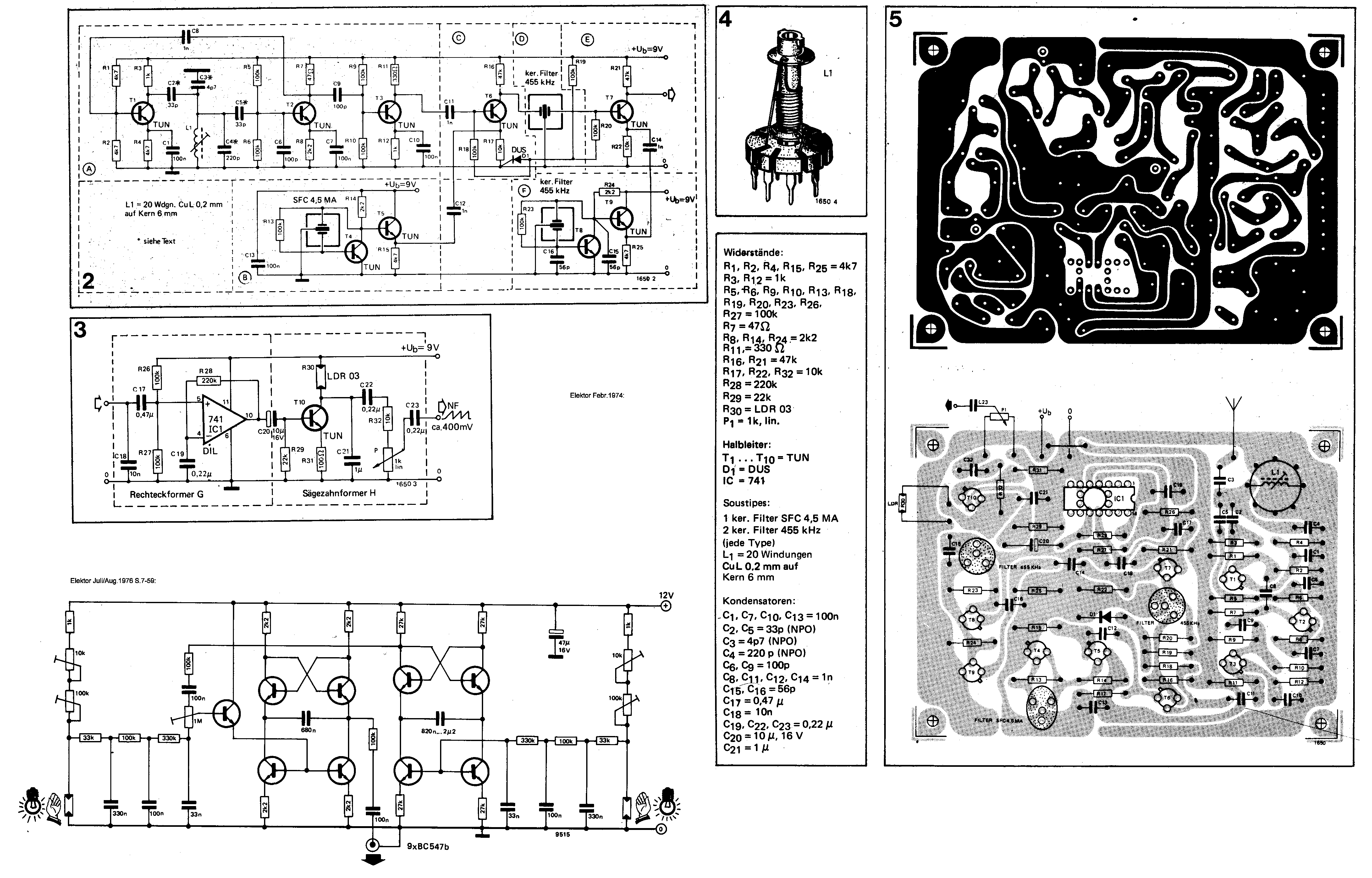

Die Schaltungen sind meist einfach: Ein Oszillator mit einigen 100kHz verwendet die Antenne als Kapazität. Jede Annäherung verursacht Kapazitätsänderungen von einigen 1Hz bis kHz. Um diese Frequenzen hörbar zu machen, mischt man das Signal herunter indem man es mit einer ähnlichen Frequenz multipliziert. Die Differenz der beiden Frequenzen sollte dann im hörbaren Bereich liegen. Wählt man die Frequenz im Berich >500kHz bis <1,5MHz kann man dafür ein Mittelwellenradio verwenden.

www.thereminworld.com Hier die Schaltung aus Elektor Februar 1974. Ein 4MHz-LC-Oszillator mit großer Kondensatorplatte zur Frequenzvariation, und ganz am Ende noch ein Fotowiderstand zur Amplitudenänderung (das ist nicht die klassische Schaltung), dazu eine wesentlich einfachere Schaltung nur mit LDRs von 1976. Ein 4,5MHz-Signal von einem Keramikresonator wird mit dem LC-Oszillator gemischt, die Differenz bei 455 kHz mit zwei weiterern Keramikresonatoren gefiltert und auf Niederfrequenz heruntergemischt. Ein OP 741 macht daraus eine Rechteckschwingung, die mit einem Transistor und Kondensator in eine Sägezahnschwingung verwandelt wird.

Tja, ich selbst hätte mich auch mal daran gemacht eins zu "Spicen". Hat jetzt wirklich jemand damit Erfahrung, so das er von irgend einer Netzseite das ganze mal nachgebaut hat od. so? Bei meiner Simulation möchte ich die Ergebnisse nicht anhängen, bzw. kann das nicht -> sind knappe 2 gb ^^ was mir zum beispiel nicht einleuchtet ist folgendes: ich kann die kapazizät der hand nehmen und als parallel kondensator betrachten, allerdings geht mir das nicht ein wie ich messen soll, wenn ich die kapazität zwischen meiner schaltung (ground) und meiner hand haben will. irgendein versuchsaufbau mit dem ich ungefähr bestimmen kann in welcher größenordnung das liegt...

http://home.att.net/~theremin1/101/101.html so eins liegt hier grade auf dem tisch und funktioniert einwandfrei. ist halt nur pitch und nicht pitch+volume. macht trotzdem spass.

als weitere inspration: http://theremin.us/ und ich fänds super auch zur schaltung aus elektor feb 74 noch den erläuterungstext zu lesen. Antwort schreiben |
