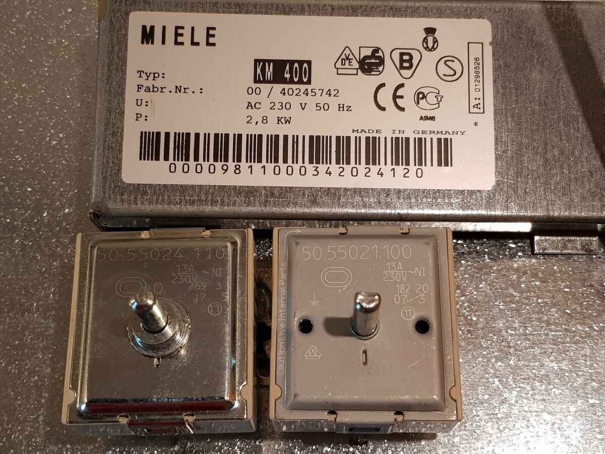

Nein, keine Suchanfrage sondern ein Tipp wie man diesen durch einen
Standard EGO 50.55021.100 Zweikreis Energieregler ersetzen kann.
Bei einem Miele KM400 Kochfeld war der Zweikreis Energieregler EGO
50.55024.110 defekt (gebrochene Schaltzunge und das Bauart bedingte
Durchscheuern des Bi-Metall Vorwiderstandskontaktes
http://www.herd.josefscholz.de/Reparaturtip/Reparaturtip.html )
Ersatz gibts in Netz für 120-140€.
Der Standard EGO 50.55021.100 Zweikreisregler kostet ~13€.

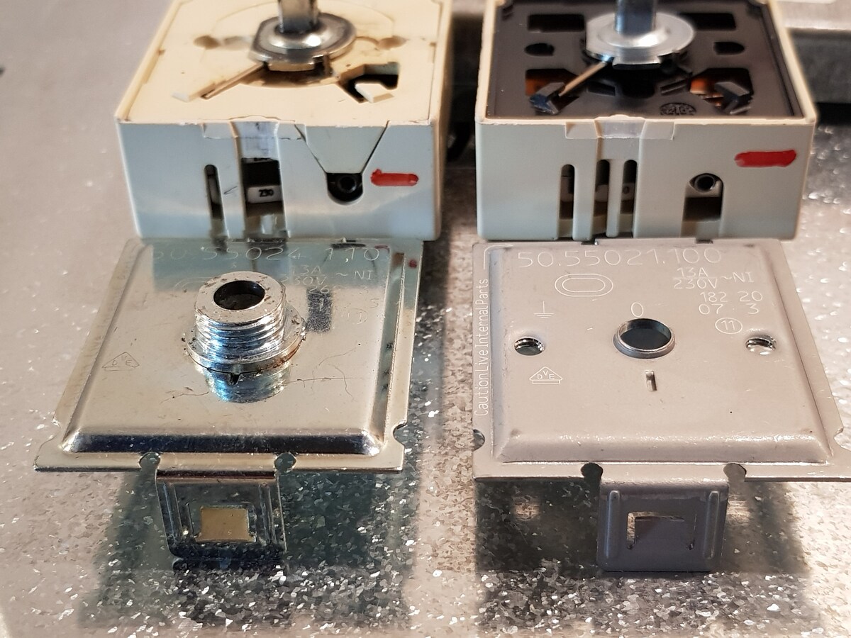

Der 55024 hat eine Zentralbefestigung an der Achse, der 55021 ist für
eine Zweilochverschraubung ausgelegt.
Sonst sind beider Regler mechanisch & elektrisch identisch.
Die Deckplatten lassen sich einfach abclipsen und tauschen und schon hat
man 100€ für ein sehr grosses Belohnungs-Eis .
