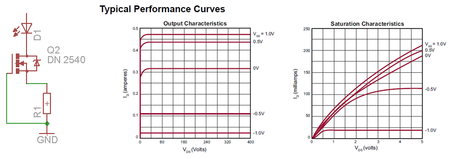

von Carsten-Peter C. (carsten-p)
ich habe gute Erfahrungen mit dem DN2540 gemacht. Gate gegen Minus und
einen Widerstand zwischen Source und Minus. Damit hat man einen
Konstantrtrom am Drain. Gruß Carsten

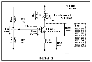

von Stromberg B. (Gast)
Mit einem normalen NPN-Transistor (BC337) und 3 Widerständen geht es
auch. Der 470R Widerstand im Kollektor wird durch die LED ersetzt und R2
wird durch einen 5k Trimmer ausgetauscht.
Nachtrag. Ich sehe gerade, dass sich die Betriebsspannung ändert, dann
funktioniert die Schaltung doch nicht.
Jonas schrieb:
> ...und variiert dadurch natürlich bei Lücken in den Versorgung
Es sei denn man ersetzt R2 durch eine LED und legt den 390R Widerstand
als Trimmer aus (z.B. 1k). Dann lässt sich der Strom aber nicht bis auf
0mA runter regeln.
um noch mal auf eine einfache Schaltung zurückzukommen, habe ich das
noch mal gezeichnet. R1 bestimmt den Strom. Die Spannungswerte kann man
ja gut ablesen.
Gruß Carsten
