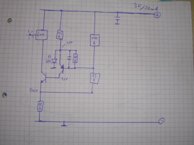

Hallo Ich habe mir im Baumarkt einen Laser für 5 Euro gekauft. (War in einer Wasserwaage eingepackt ;-) ) Ich wollte mir mit dem Gerät eine Lichtschranke bauen. Ich frage mich jetzt, wie ich den Laser am besten modulieren kann. (Habe den Schaltplan mitgepostet.) Wie gefährlich ist so ein Laser wirklich (Laserkategorie IIA) ? Ich wollte die Lichtschranke 20 cm über dem Boden montieren. Kann ich als Empfänger einen handelsüblichen Fototransistor benutzen ? Gruß Günter

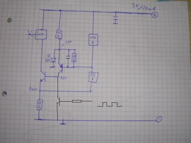

Ich habe zum Modulieren einen NPN-Transistor eingebaut. Kollektor an den Punkt zwischen den beiden vorhandenen Transistoren, Emitter an Masse. ca 3 Khz Taktfrequenz. Leider hat der Laser jetzt seine volle Leistung verloren und der Punkt ist wesentlich schwächer, auch wenn ich den Transistor wieder abklemme und den Laser wie er Orginal beschaltet war betreibe. Kann es sein, dass der Laser keine Modulation verträgt ?

Hallo, wie kann ich die Leistung erhöhen, wenn ich lediglich durch das Sperren des ansteuerenden Transistors den Laser kurzfristig stromlos schalte ? Die Schaltung auf dem Schaltplan ist die orginal Schaltung des Lasers, den ich durch Messen und Leiterbahnverfolgung erstellt habe.

Wenn du Amplitudenmodulierst, kann der Laser doch nicht mehr die volle Leistung haben. Die ist dann vom Tastverhältnis deines Modulationssignals abhängig. Gruß Thomas
Richtig, er nimmt dann auch je nach Tastverhältnis im Mittel wesentlich weniger Strom auf. Ich hatte jetzt den externen Transistor wieder entfernt und die Schaltung somit wieder in den Orginalzustand versetzt, trotzdem leuchtet der Laser jetzt wesentlich schwächer als vorher. Die Gesamtstromaufnahme der Schaltung (20mA) und auch der Spannungsabfall an der Laserdiode (2,25V) sind gleich geblieben. Kann es sein, dass die Laserdiode das ständige Ein und Ausschalten nicht verträgt bzw vertragen hat?

Habe ich noch nicht gemessen. Ich vermute mal, wenn ich die Basis des Endstufentransistors auf Masse ziehe, dürfte kein Strom durch die Laserdiode fließen, da der Endstufentransistor dann ja sperrt. Im umgekehrten Fall dürfte der die Laserdiode wie es ab Werk gedacht war mit dem normalen Arbeitsstrom versorgt werden. Ich messe das zur Sicherheit aber nocheinmal nach.

Rechtecksignal High -> Zusatztransistor leitet -> Endstufentransistor sperrt -> Gesamtstrom ca 2mA (Ich denke mal durch die anderen Bauteile) Rechtecksignal Low -> Zusatztransistor sperrt -> Endstufentransistor leitet -> Gesamtstrom ca 20mA (Wie orginal) siehe auch Schaltplan2.jpg @Christoph, daran gedacht hatte ich schon. Sozusagen als Workaround. Allerdings konnte ich mich von dieser Variante noch nicht überzeugen. @all, ich hatte eher gedacht durch das Rechtecksignal würde die Laserdiode länger als kürzer leben, schliesslich ist sie dadurch ja weniger an und einem Halbleiter sollte das Ganze ja nichts ausmachen. (Dachte ich)

Hallo wenn du die Lebensdauer deines Lasers erhalten willst dann ersetze den 18R Widerstand durch einen R bei dem der Laser noch nicht leuchtet. Mit einem Transistor dann einen R parallel schalten damit der Widerstand wieder auf 18R kommt. Bei kommerziellen Lasermodulatoren wird ein geschalteter Stromspiegel verwendet bei dem durch den Laser immer ein gewisser Biasstrom fließt.

Beim Durchsteuern "deines" Zusatztransistors sperrt zwar der Treibertransistor, allerdings fliess nun durch den 18R Widerstand auch kein Strom mehr. Der PNP steuert nun voll durch und lädt den Kondensator durch die steigende U_be stärker auf. Die Regelung versucht also den Strom durch den 18R ja aufrechtzuerhalten. prinzipiell ok. Das Du dafür sorgst, das der Strom sinkt und nicht der Laser schuld daran ist, "Weiss" deine Schaltung ja nicht. Ist ja auch noch nicht so schlimm. Wenn Du aber nun deinen Transistor wieder sperrst, muss die Regelung auf diese schnelle Änderung Einfluß nehmen. Für schnelle Stromänderungen ist sie aber nicht ausgelegt. Der kleine Kondensator dämpft das System. Für einen kurzen, sehr kurzen Moment fliesst daher ein sehr hoher Strom durch den Laser, bis sich der Kondensator wieder auf seinen "alten" Wert umgeladen hat und sich ein Gleichgewicht einstellt. Dieser kurze Überschwinger reicht aber allemale aus, deinen Laser zu killen. Besser ist die andere Richtung, also den 120K mit einem PNP überbrücken, diesen PNP mit einem NPN ansteuern. Mein Lasermodul ist auch Schrott... Man kann das ganze auch wissenschaftlich erklären, sicher... Viele Grüße AxelR.

Hallo ohne Stromquelle kann es passieren das der Laser gar nicht als Laser sondern nur als LED arbeitet. Den Fehler habe ich vor Jahren auch gemacht als ich einen Laser durch AM modulieren wollte. Mit schnellen Photodioden haben wir dann festgestellt das der Laser gewaltig gerauscht hat wenn nicht ein Mindeststrom fließt. Dieser Strom streut gewaltig. Wir haben das Problem dann mit einer geschalteten Stromquelle und PWM gelößt.

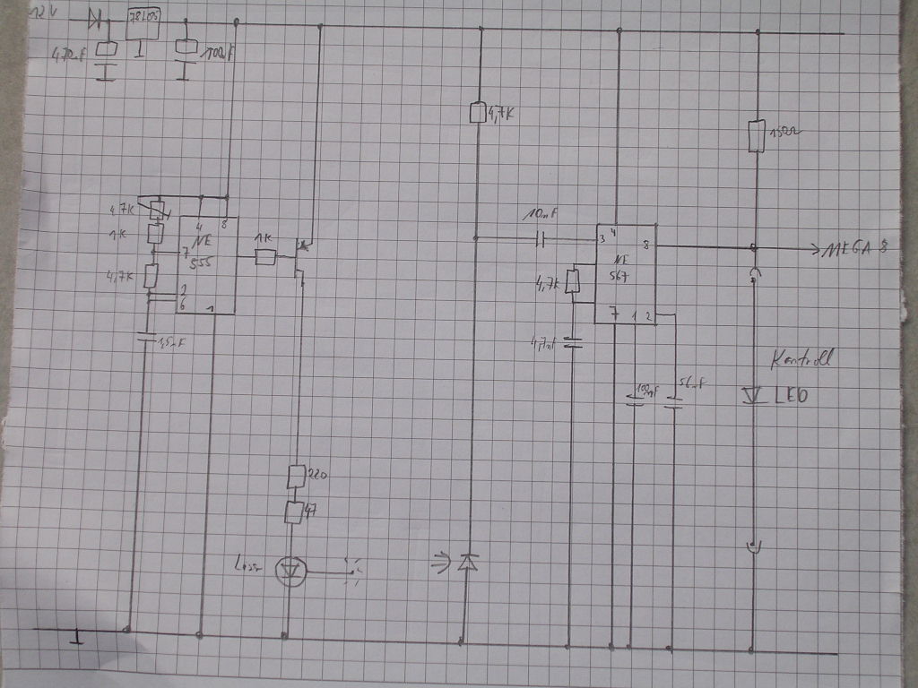

Hallo, hier meine komplette Schaltung. Vielleicht hat ja noch jemand Verbesserungsvorschläge zur Reichweitenerhöhung bzw zur Störsicherheit. Die Fotodiode habe ich entgegen dem Schaltplan durch einen Fototransistor ersetzt. War besser ins Gehäuse einzubauen, weil rund. Gruß Günter

Ja, .. ist warscheinlich eine Konstantstromquelle. http://www.wilke.de/guntherspage/view.php?we_objectID=373 NAch diesem Prinzip baue ich meinen Laser. Welche Frequenz die Schaltung ermöglicht, weiß ich nicht, da ich ja die Schaltung und die Bauteile nicht kenne, .. ausprobieren möchte ich es aber. Wie aber muss ich den Transistror beschalten? Welche Widerstände? BC549 oder BC547 ? Danke für die Hilfe
Also wenn du die Orginalbeschaltung beibehalten willst, brauchst du nur eine konstante Spannung von 4,5V (Batterie oder zB Spannungsregler LM317 oder Zenerdiode) . +4,5V ------Laser------C BC547 E ---Minus Basis über ca 10 KOhm an die ansteuernde Schaltung zB Mikrocontroller oder ähnlich. Bei mir funktionierte diese Art der Ansteuerung bei 4khz nicht. Deshalb habe ich die orginale Ansteuerschaltung auch entfernt. Ich denke BC547 oder BC549 ist in diesem Zusammenhang egal. Gruß Günter
So, .. habe ihn dran. Brennen tut er schonmal und 50kHz sind auch drauf. :) Ob die aber auch wirklich als Licht auf der anderen Seite rauskommen, weiß ich nicht. Das sehe ich hoffentlich morgen, wenn ich den Empfänger aufbaue. Ich habe was komisches entdeckt, das ich mir nicht erklären kann: Wenn ich den Pointer direkt an 5V anschließe brennt er nicht so hell, wie wenn ich ihn an 50kHz anschließe! oO Hättest du eine Idee? Der Unterschied ist erkennbar, aber auch nicht so ultra krass. Ich habe mir nach Entdecken des Unterschieds mit einem Wechselschalter eine Schaltung aufgebaut, die mir zwischen 5V DC und 5V Rechteck 50kHz die Spannung am Pointer umschaltet. Da erkennt man den Unterschied gut. Sebastian Danke für deine bishere 1A Hilfe!
Empfängerschaltung aufgebaut und funktionstüchtig: http://www.mikrocontroller.net/forum/read-1-420389.html?reload=yes#431065 Mein Pointer kann mit der Schaltung tatsächlich 50kHz.
In deinem Schaltplan ist doch schon eine Darlingtonstufe und mit weniger Kondensatoren wird es wahrscheinlich auch nicht gehen. Ich habe immer eine Kiste mit alten PLatinen da zum Ausschlachten. Betreibst du deinen Laser jetzt in der Orginalbeschaltung oder steuerst du ihn direkt an ? Kannst du mir Quelle und Preis deinen Laserpointers verraten ? Welche Reichweite hast du bist jetzt überbrücken können ? Ich muss ca 25 Meter überbrücken. Wofür es noch nicht ganz reicht.
