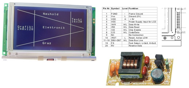

CCFL Spannungsinverter
Ist das dieser Inverter, wie er auf der Seite von Neuhold Elektronik
abgebildet ist ? Dann gibt es ein PDF-Datenblatt ( ohne Schaltplan)
hier:
http://power.tdk.com/dcac/brochure/pdf/CXA-L10L%20(CTR-0741-A)%20PRODUCT%20DRAWING.pdf
EInd Datenblatt-Übersicht von TDK ist hier:
http://www.tdk.com.hk/english/products/ferrite.asp?ImageName=PowerS
speziell der CXA-L10L:
http://www.tdk.com.hk/english/pdf/Power%20Supply/DC_AC/EA434_CXAL10.pdf
danke für die Links auch von mir.
Schaltung?
Das Ding ist ein simpler selbstschwingender Gegentaktwandler ohne Netz
und doppelten Boden. Wie lange mag es dauern, den Schaltplan der 8
Bauteile zu Papier zu bringen?
Sollte eigentlich fast jeder zustande bringen, auch wenn er noch kein
Diplom hat. ;-)
