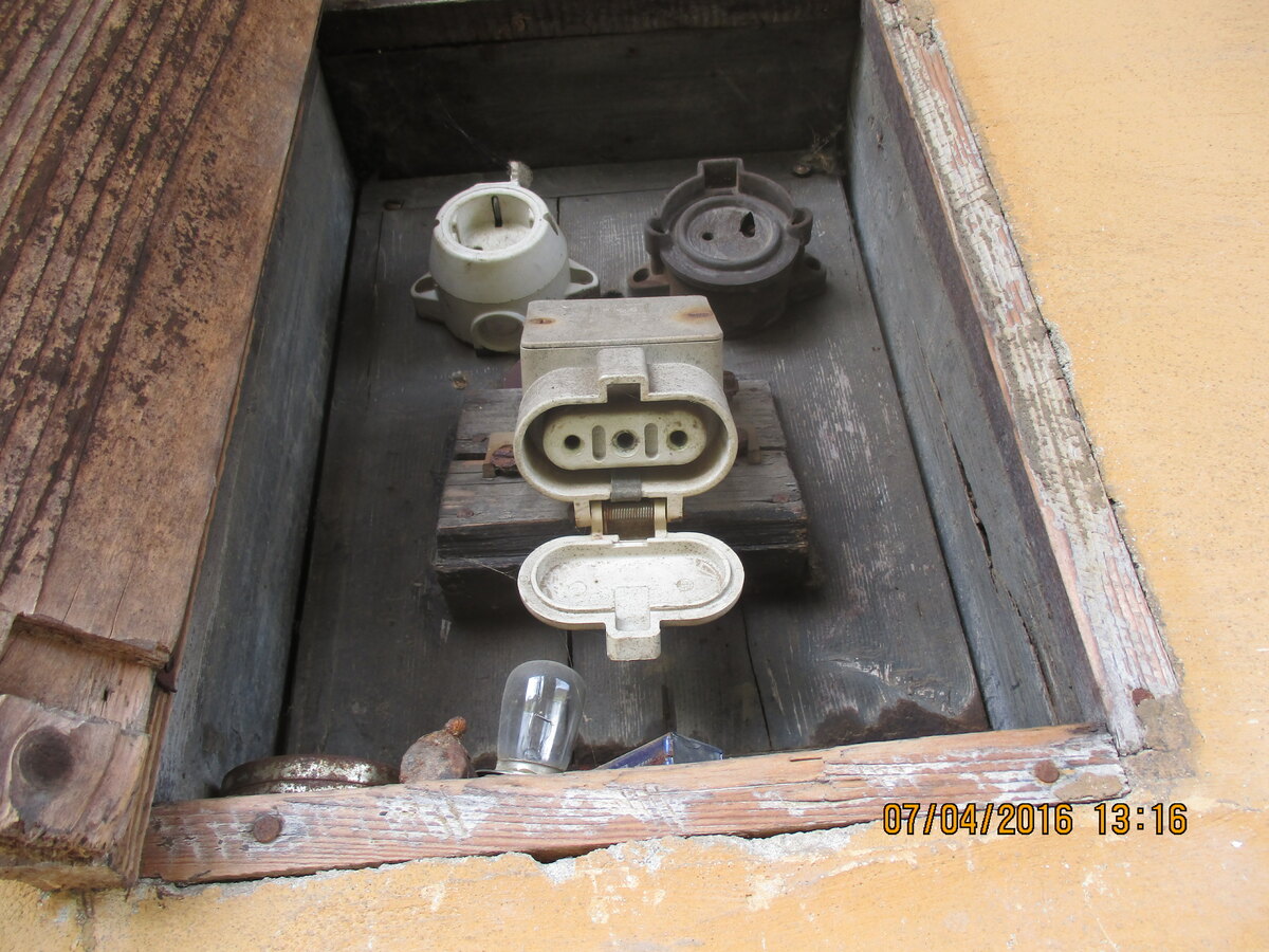

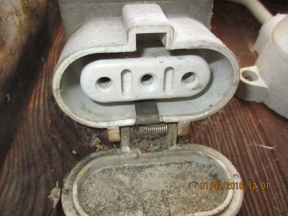

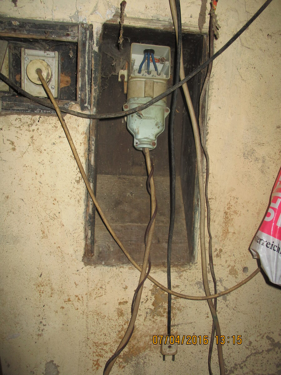

Phasenschieber S. schrieb: > Die passen sehrwohl zusammen! Stimmt. Auf Drehstrom bin ich in diesem Zusammenhang nicht gekommen. Phasenschieber S. schrieb: > Wenn du gesagt hättest, daß du z.B. in Brasilien wohnst, könnte man dir > glauben. > > Hier in Schland kenne ich das nicht. Anscheinend gab oder gibt es das z.B. in Berlin. Sachen gibts... Ein paar Bilder zum Thema... Onkel Bob schrieb: > Klaus W. schrieb: >> 3-adrig ist DummerBauern-Drehstrom. > > Der Grün-Gelbe ist erst seit etwa 1970 Vorschrift. Sehr viele Bauernhöfe > sind viel älter. Genau, da gabs den Bauerndrehstrom schon im Mittelalter.

Mani W. schrieb: > Ein paar Bilder zum Thema... diese Stecker sieht man immer seltener. Aber es gibt sie noch. Neulich erst in Bad Homburg gesehen. Mani W. schrieb: > Ein paar Bilder zum Thema... Das sind Bilder aus den letzen paar Jahren, solche Drehstromanschlüsse gibt es immer noch, zuerst waren die Gehäuse aus Aludruckguss, später aus isolierenden Materialien - die 3 Phasen liegen in einer Reihe - darum kamen Bauern (und auch viele andere Personen) auf die Idee, die Nase des Steckers (der das Erdpotential als Schutz führt), dann einfach wegzuschleifen, damit man den Stecker um 180 Grad drehen konnte und so die Maschine in die richtige Richtung laufen konnte - allerdings war dann die Erdverbindung einfach nicht mehr da... Bei einem Defekt der Drähte zur Maschine lag dann eine Phase am Stecker oder an der Maschine - Bauerntod und Witwenmacher zugleich... Irgendwann wurden die Stecker und Buchsen von 3-phasigen so gebaut, dass ein Stift nicht in der Mitte, sondern in einem Dreieck angesetzt wurde, womit man den Stecker nicht mehr umdrehen konnte... Später dann gab es Stecker mit 4 Kontakten, wobei einer davon den Null führte, die Nase aber immer noch Erde... Mani W. schrieb: > Mani W. schrieb: >> Ein paar Bilder zum Thema... > > Das sind Bilder aus den letzen paar Jahren, solche Drehstromanschlüsse > gibt es immer noch, zuerst waren die Gehäuse aus Aludruckguss, später > aus isolierenden Materialien - die 3 Phasen liegen in einer Reihe - Diese Stecker sind eindeutig seit vielen Jahren verboten, aber anscheinend gibt es in bäuerlichen Betrieben keine Sicherheitskontrolle durch die Berufsgenossenschaft.
