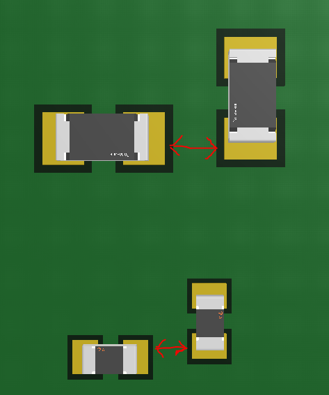

ich wollte nur mal eure Meinung hören bezüglich eines minimalen oder
sinnvollen Abstandes zwischen Pads unterschiedlicher Bauteile.
Wenn man sich die Fertiger so anschaut, können zwischen Pads offenbar
0.25 mm sein, aber gilt das auch für Pads unterschiedlicher Bauteile?
Viele Grüße
Erwin

Für den Platinenfertiger sind das alles einzelne unabhänige Pads. Denen
ist es total egal was du später mit diesen machst oder welche du später
mal mit irgendwelchen Bauteilen "verbindest".
Lass dir einfach mal nur die Layer anzeigen die für die
Platinenfertigung relevant sind dann siehst du das da die Bauteile
überhaupt nicht sichtbar sind.
Ein etwaiger Bestücker kann das schon wieder etwas anders sehen als der
reine Platinenfertiger...

Wenn die Paste nicht rüberläuft ist das ok.
D.h. der Steg der zwischen den Pads eines TQFP-100 ist reicht auch
zwischen 2 Widerständen.
Ob das reparierbar oder inspizierbar ist liegt am individuellen
Einzelstück, aber die Maschine bestückt wenn die Teile sich nicht
überlappen, und der Pastenauftrag per Schablone braucht einen Steg.
Ob die Pads einen 01005-Widerstand darstellen oder zwei ist egal.

Mir hat mal ein Bestücker gesagt, dass es schon 1 mm zwischen 0603 und
0.8 mm zwischen 0402 sein soll, allerdings habe ich mich da auch
gefragt, wie das noch gehen soll.

Prinzipiell sollte man etwas Abstand lassen zwischen SMD Bauteilen.
Zwischen SMD und THT Pads sollten 3mm eingehalten werden, damit das auf
der Selektrivlötanlage verarbeitet werden kann. Etwas ist natürlich
dehnbar. Ich hab schon Layouts gemacht, wo mehrere 0402 press aneinander
in einer Reihe lagen. dafür war aber an den jeweiligen Stirnseiten dann
ein größere Abstand, damit das AOE auch etwas erkennen kann. Da die Pads
unter solchen Bauteilen sehr klein sind, ist allerdings kaum noch ein
Lötminiskus zu erkennen, braucht es auch nicht um die Bauteile zu
halten. Sogesehen braucht man auch kaum noch Abstand dazwischen. Am
besten ist es, wenn du deinen favorisierten Bestücker fragst, was er für
Anforderungen stellt. So komme ich z.B. zu den 3mm...
