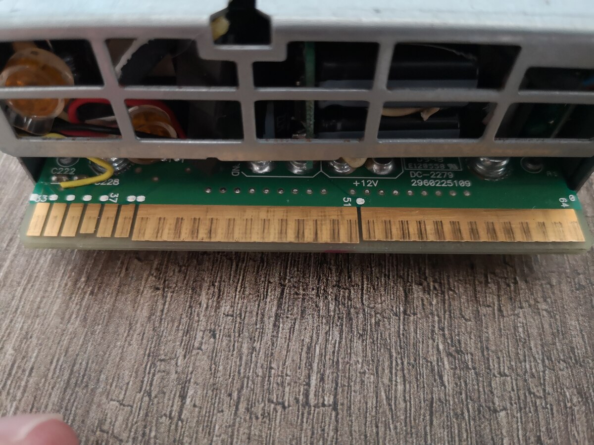

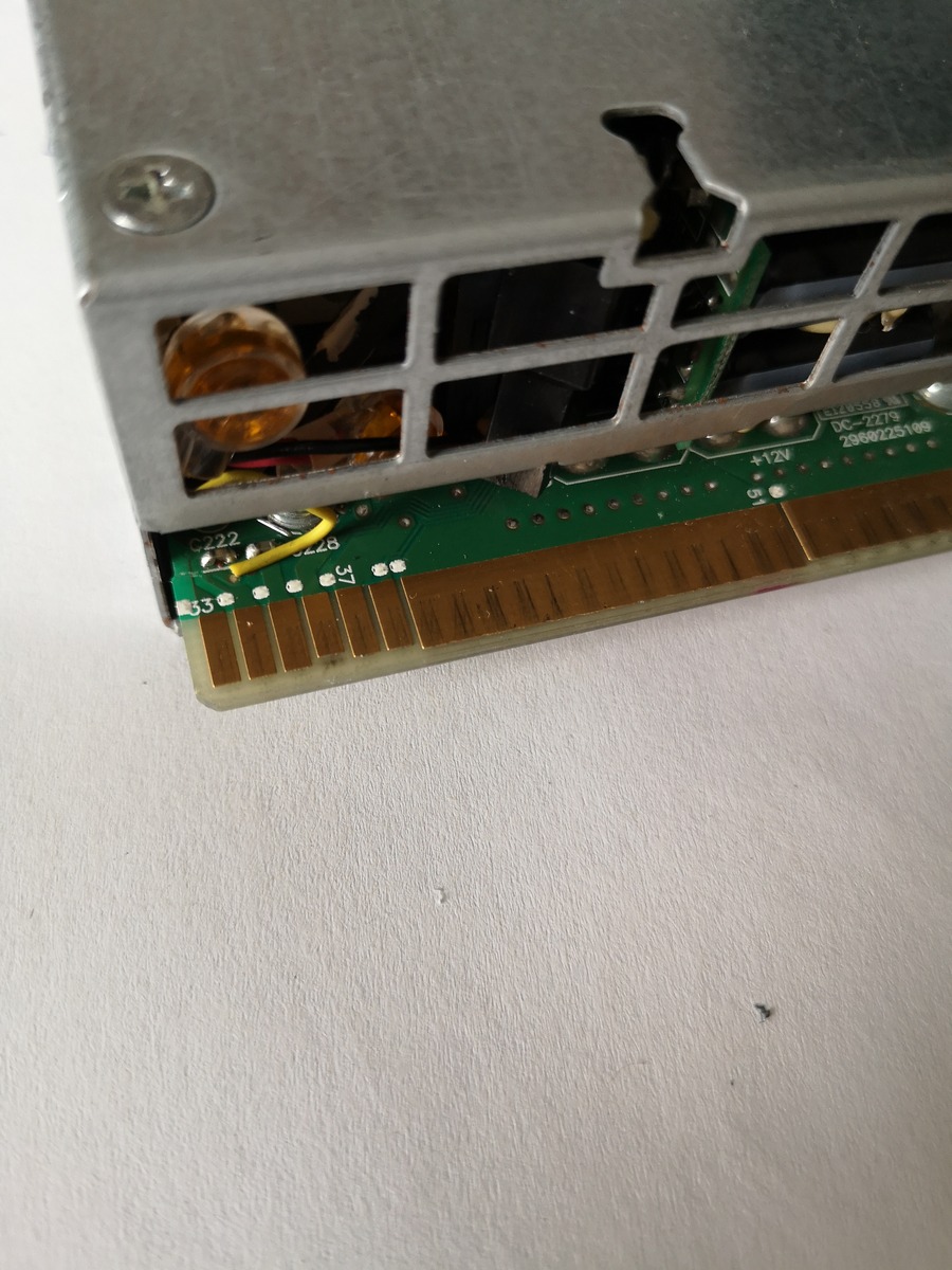

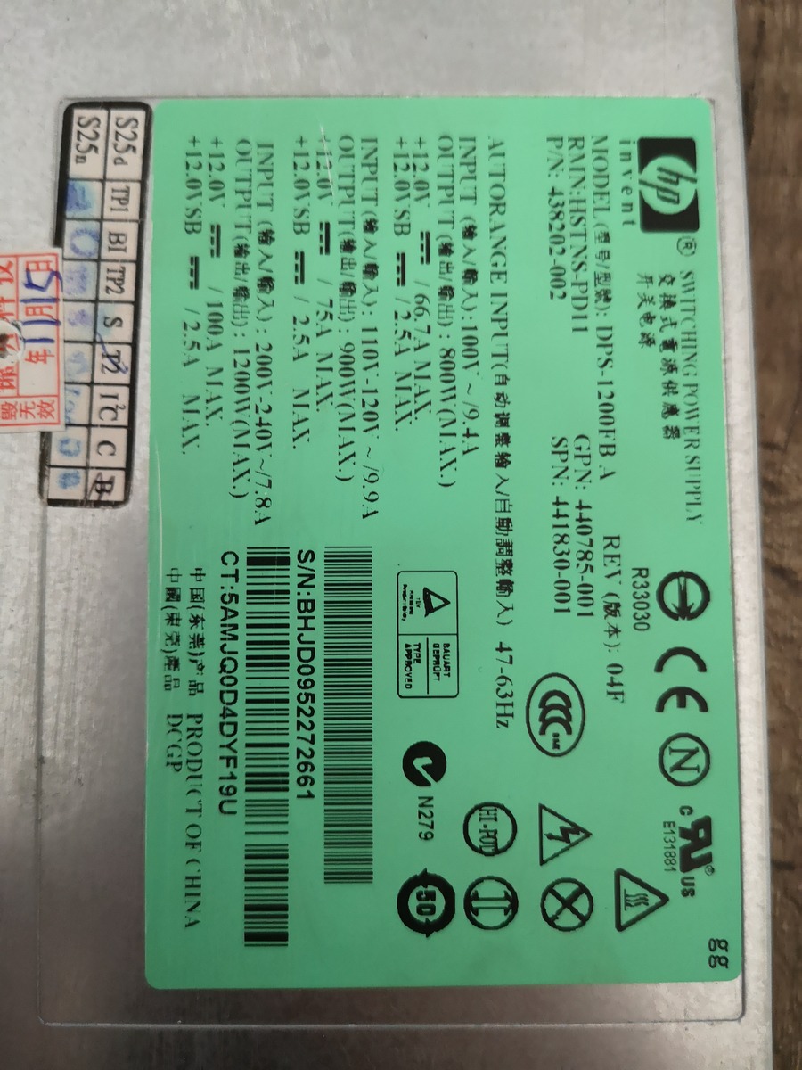

Hallo, ich habe eine Netzteil von HP und die Bezeichnung ist PSU1200FB A
mit 1200 Watt.
Eigentlich dachte ich... Ok, Kaltgerätestecker rein und läuft aber ist
nicht so.
Sobald ich die Spannung anlege, läuft es an mit Spannung und schaltet
die Spannung wieder nach 2 Sekunden ab. Netzteil läuft weiter.
Dieses NT hat soweit ich weiß eine Kontrolle ob ein Geräte (Monitor) o.
ä. vorhanden ist. Bus?

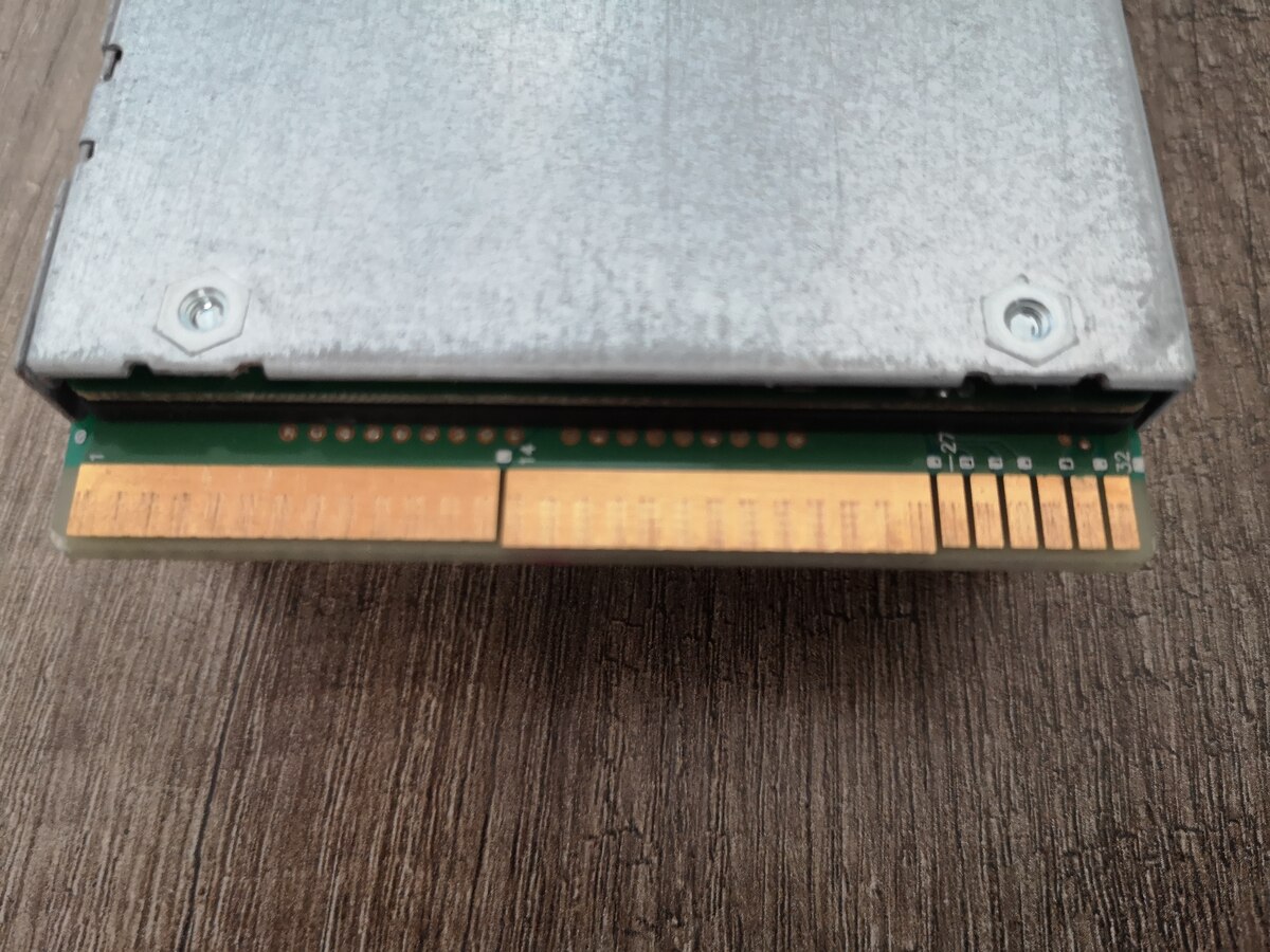

Versuch 1. :Wenn ich pin 33 + 36 Brücke geht es wieder an für 3 Sekunden
und wieder aus. Das kann ich so oft machen wie ich möchte. Egal ob
Kurzschluss oder bis 1Kohm dazwischen. Es geht immer wieder an.

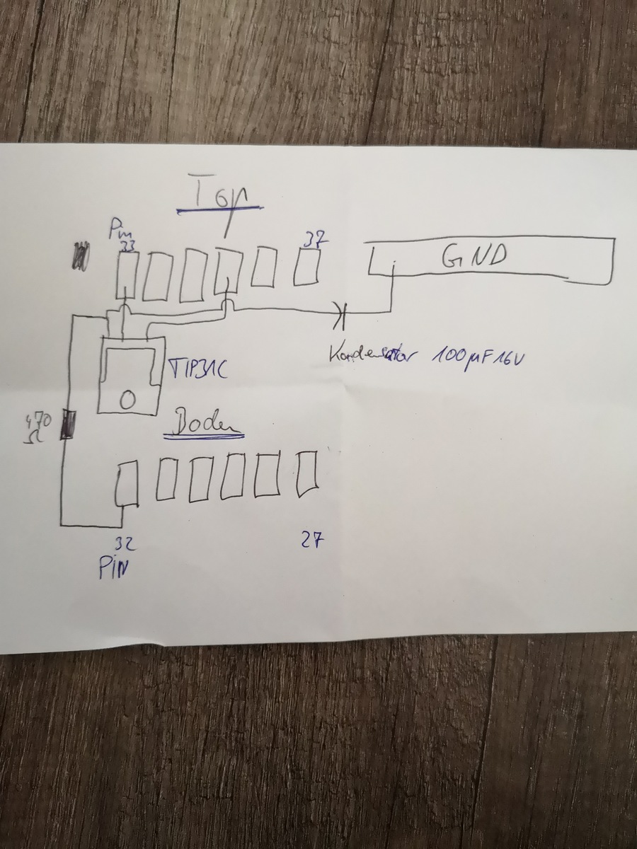

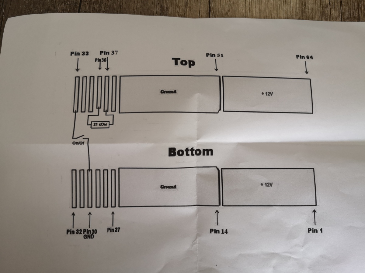

Variante 2. : Diese Schaltung wie auf dem Bild aufgebaut aber geht auch
nicht.
Variante 3. : die andere Schaltung auf dem Bild ausprobiert und diese
geht auch nicht.
Ich hab schon alle Schaltungen aus dem Netz getestet, leider ohne
Erfolg.
