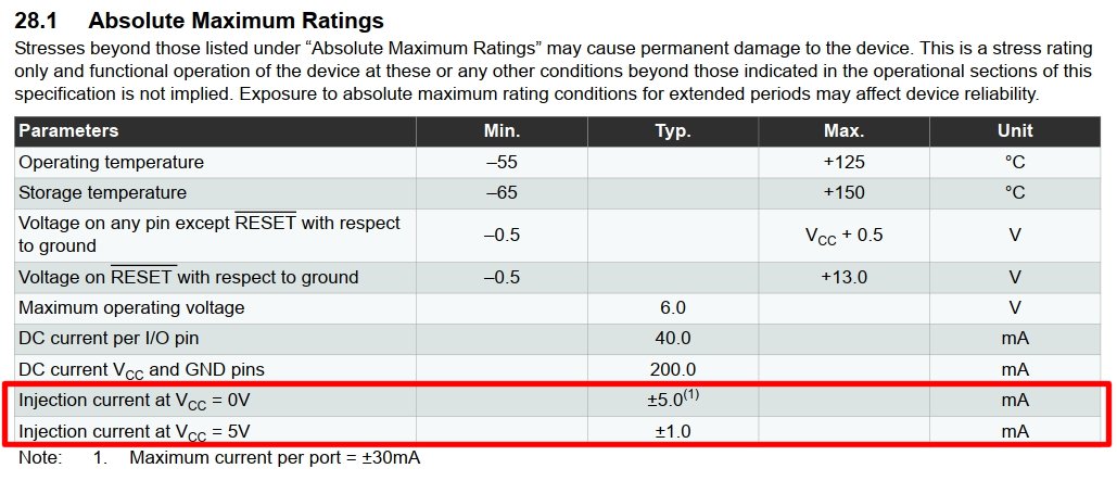

von Toxic (Gast)
Tuffi schrieb:
> Jetzt ist meine Frage, wie klein darf der Widerstand max sein,
> also wie hoch der Stromfluss durch die Ableitungsdioden im Mega?
Fuer den Atmega328p gilt laut Datenblatt die im Anhang gezeigten
"Injection currents"

von Tuffi (Gast)
Toxic schrieb:
Das war hilfreich danke!

Zum Beispiel die VCC-Erhöhung. Ab wann wird die kritisch? Wieso erlaubt
das Datenblatt bei VCC 0V einen Strom von +-5mA, mit einer Fussnote die
sogar von +-30mA spricht. Wie begründet sich das?
Nö, das sind max. current pro Port, nicht per Pin, also eine zusätzliche
Einschränkung! Mit 6x5mA hast Du die Grenze somit schon erreicht.
Und das gilt auch nur für Vcc=0V. Gegen Vcc=5V dürfen max. 1mA pro Pin
fließen.

> das es geht sondern im sicheren Bereich
Wobei das "absolute maximum ratings" sind, also bereits "Kante".

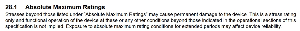

Aber zum Thema:
Andauernder maximaler Stresslevel fuer ein Bauteil kann die
Funktionstuechtigkeit/Zuverlaessigkeit erheblich einschraenken.
Woher ich das weiss? Nun - so steht's z.B. im Datenblatt fuer den Atmega
328.
Kurzum:man sollte tunlichtst unter dem "erlaubten" maximalen Stresslevel
bleiben,da dies nur ein "pi x Daumenwert" darstellt.
Siehe Anhang.

eventuell einen niedrigeren Grenzwert haben.
> Wieso erlaubt das Datenblatt bei VCC 0V einen Strom von +-5mA
Weil die von mir genannte Blockierung ohne Stromversorgung nicht
auftreten kann.
> mit einer Fussnote die sogar von +-30mA spricht.
Das ist die zulässige Summe für alle 8 Pins pro Port.

von Thomas (kosmos)
Bau doch das ganze mal mit einer Z-Diode auf, achte darauf das manche
Hersteller 5V garantieren bei anderen geht es schon bei 4,8V los.
35/10000=3,5mA
3,5x35=0,12W ~1/4W

Thomas O. schrieb:
> Bau doch das ganze mal mit einer Z-Diode auf, ...
Bei dem Aufbau werden die 1mA schon überschritten, sobald die
Versorgungsspannung des µC mal deutlich unter die nominellen 5V absackt
(miss mal nach, was aus einem USB-Anschluss typisch raus kommt).
Zwischen Z-Diode und Eingangspin muss auf jeden Fall noch ein
Widerstand. Dann darf die Z-Diode auch gerne ein 5,1V-Typ sein.

von Manfred (Gast)
Stefan ⛄ F. schrieb:
> Tuffi schrieb:
>> Ich habe es gestern noch getestet mit 5 megas. Spannung bis 35V (mehr
>> macht mein Netzteil nicht) und 3k3 gehen. Da wird der Chip aber deutlich
>> warm.
> 35V - 5V = 30V
> 30V / 3k3 = weniger als 10mA
> 5V * 10mA = 50mW
> Da kann nichts spürbar warm werden. Entweder hast du das mit vielen Pins
> gleichzeitig gemacht oder du hast diesen Blockier-Effekt ausgelöst.
Ich sehe da keine 50mW. Die 10mA gehen über die Schutzdiode auf die
Versorgungsspannung, da ist nur die Flußspannung der Diode relevant -
also irgendwas unter 10mW.
Wir kennen die Schaltung nicht, evtl. ist er bereits in dem Bereich, wo
die Betriebsspannung über 5,5V angehoben wird.
Das Datenblatt sagt mir zur Stromaufnahme vom 328:
Active 8 MHz 5V = typ. 5.2 / max. 9 mA
> Bei 5V Versorgung wäre eine 4,7V Zenerdiode ja auch noch OK, mit genug
> "Luft" in beide Richtungen.
Laut Datenblatt wird ein High spätestens bei 0,7 x Vcc erkannt, da täte
sogar noch eine 4,3V-ZD ihren Dienst. Aber passt schon, 4V7 + 10% wäre
bei 5V Vcc noch im erlaubten Bereich, während er mit einer 5V1 +10%
verlassen wäre.

Da die Digital Eingänge der MC extrem hochohmig sind, tut es natürlich
auch ein 50k oder 100k Widerstand. Ich selber schicke über 2MOhm (2 * 1M
in Reihe) 230V~ auf einen Tiny85 Pin und das läuft mittlerweile seit
Jahren als ZC Detektor, sind also etwa 110µA.
Es hat überhaupt keinen Sinn, die Klemmdioden mit mehreren mA zu
belasten, damit gewinnt man nichts und stört evtl. sogar die
Betriebsspannung. Auch bei 100µA erkennt der Eingang sicher high.
