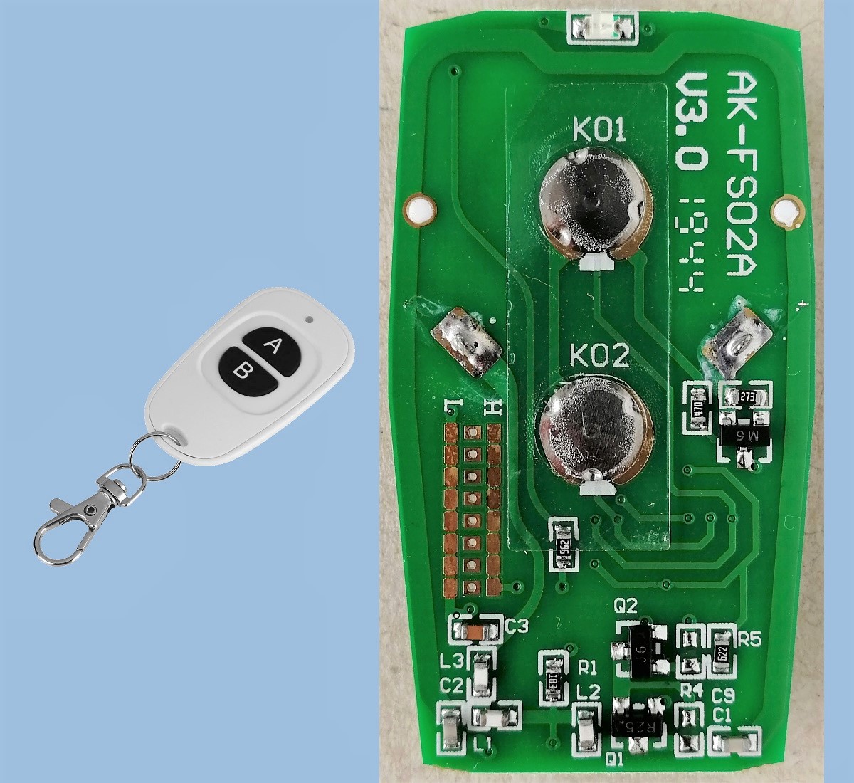

von Georg M. (g_m)
Wann wird die PCB-Loop-Antenne präferiert?
von Volker M. (Gast)
Die findet man oft bei 433 MHz-Geräten, wo es relativ zur Wellenlänge
nochmal kleiner sein muss. Im Innenbereich der Loop darf aber nicht zu
viel Metall/Massefläche sein, oder das muss genau berücksichtigt werden
beim Design. Also in deinem Beispiel bezüglich der der Batterie.
Die Loops sind schmalbandig, das muss sorgfältig dimensioniert werden.
Ich habe auch schon ein 433 MHz Fernbedienungs-Design gesehen, wo die
Loop mit Widerstand bewusst schlechter = breitbandig gemacht wurde (Güte
reduziert) um die Resonanzverstimmung durch "Handeinfluss" tolerieren zu
können. Weniger Gewinn, aber VSWR robuster gegen Umgebungseinflüsse.
Viele Grüße
Volker
