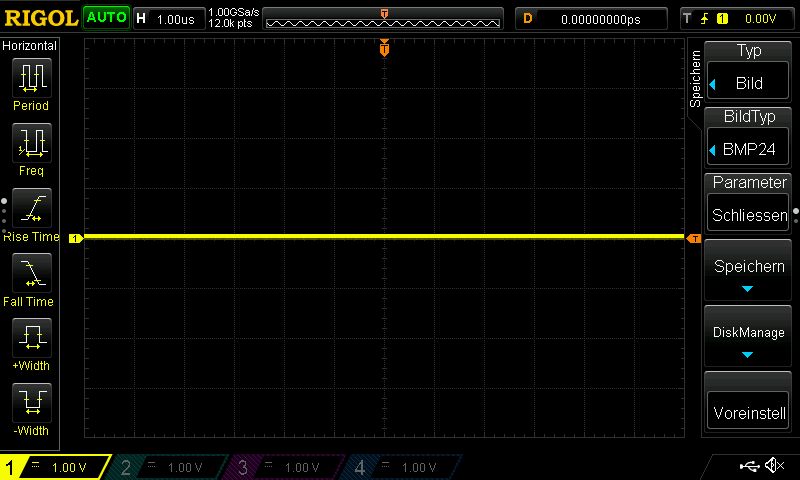

Warum dauert "drucken" am Rigol DS1054Z so enlend lange?
OP #6716929
Die Screenshot-Funktion mit angestecktem USB-Stick beim Rigol trägt mir
immer noch Rätsel auf. Zum einen erkennt das Teil nur wenige USB-Sticks
überhaupt, zum anderen dauert es gut 2 Minuten bis ein popeliger
Screenshot auf dem Stick gelandet ist und man weiter messen kann.
Wer weiss denn hier genaueres über die Hintergründe, abgesehen davon das
man es sicher anders hätte machen können?
OP #6716949
Den habe ich auch schonmal probiert (auf Windows-Basis) und da dauert es
mit dem Python-Skript gefühlt noch viel länger.... also nicht die
Schnittstelle und das Medium sind hier ausschlaggebend, sondern die
interne Routine zum ablegen/übertragen der Daten.

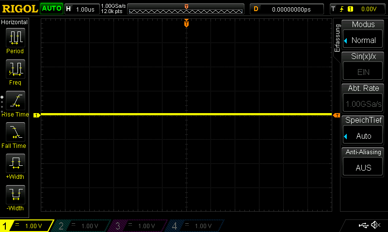

Hat es vllt was mit der eingestellten Speichertiefe zu tun? Viele Punkte
--> viel Zeitaufwand?

Mit der Speichertiefe sollte das nichts zu tun haben, denn es wird ja
nur der sichtbare Bereich (event. sogar direkt aus dem Bildspeicher)
ausgelesen.

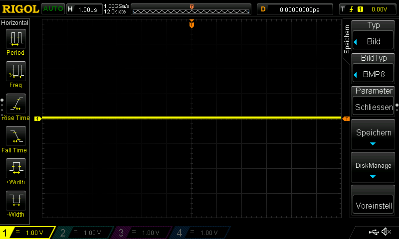

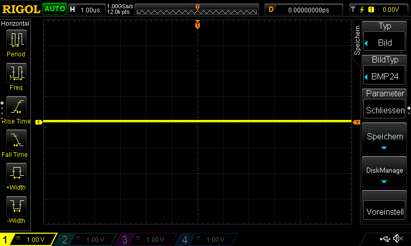

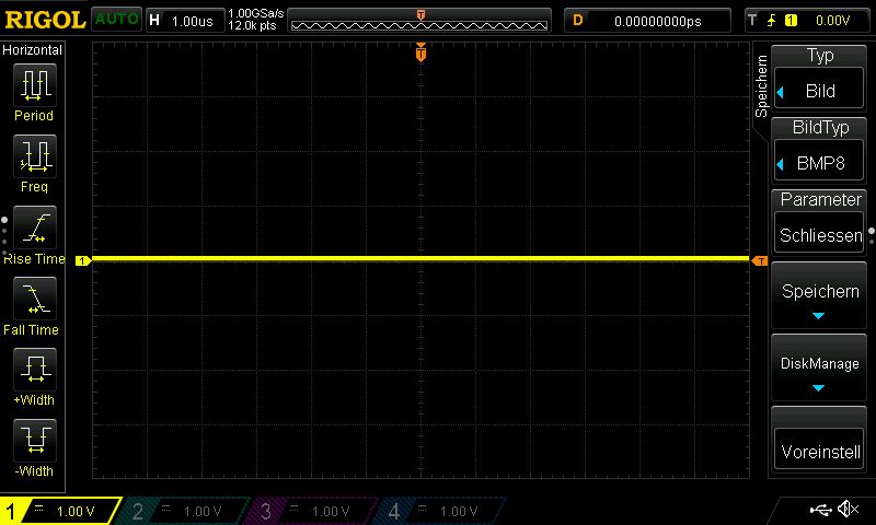

Noch mal zusammen gefasst.
Man kann in unterschiedlichen Bildformate speichern.
Die beiden BMP(8/24) Formate, dauern solange zum speichern, wie Du es
beschreibst. Alle anderen 5-10s.
Olli Z. schrieb:
> Ich bekomme, egal ob FAT oder FAT32 formatiert immer "Flash Driver
> FileSystem Init failured"
KA, bei mir tut beides.

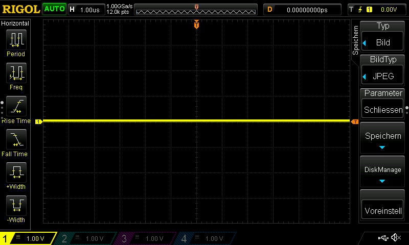

OP #6717112
Teo D. schrieb:
> PS: Kein Unterschied wegen der Speichertiefe. Bei *PNG*
> Fazit, der TO speichert BMP24 8-}
Oha, das isses wohl!
Bei mir war BMP24 eingestellt. JEDES andere verfügbare Bildformat ist um
Welten schneller, obwohl das Endergebnis für mich optisch keinen
Unterschied macht. Selbst das eigentlich von mir gemiedene, weil
verlustbehaftete, JPEG Format sieht gut aus.

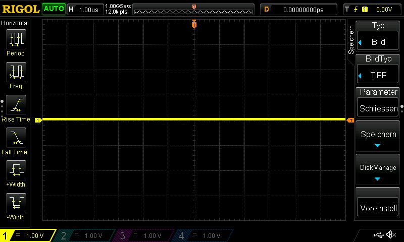

Auch weil die (ja eher lächerlichen 800x480 Pixel des Rigol) JPG, PNG
und TIFF nur einen Bruchteil der Größe vom BMP ausmachen, sind die wohl
zu bevorzugen.
Leider mag mein PixBuilder das PNG Format vom Rigol nicht, da müsste ich
über was anderes gehen, aber TIFF ist auch ok.
Damit wäre die Frage nach der Speichergeschwindigkeit geklärt!
Bliebe nur noch die Frage warum mein Gerät so störrisch bei den Sticks
ist??? Gibt es irgendwo eine Spec wie der USB-Stick beschaffen sein
muss? Habe nichs derartiges gefunden...
