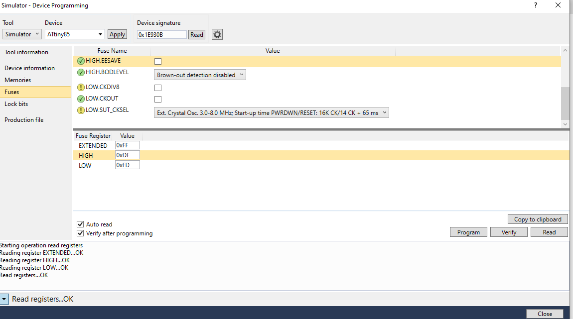

ich habe noch einen Bastelsatz TV-B-Gone im Schrank gefunden und habe
den bei dem Regenwetter heute zusammengelötet.
Leider kann ich den Tiny85 nicht richtig beschreiben, da ich nicht weiß
welche Fuses ich setzen muss.
Unter
https://raw.githubusercontent.com/adafruit/TV-B-Gone-kit/master/firmware/Makefile
habe ich folgendes gefunden:
lfuse: 0xfd
hfuse: 0xdf
Nur was muss bei extended gesetzt werden?
