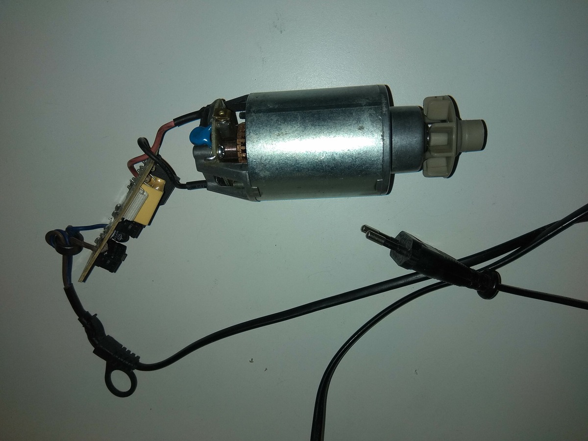

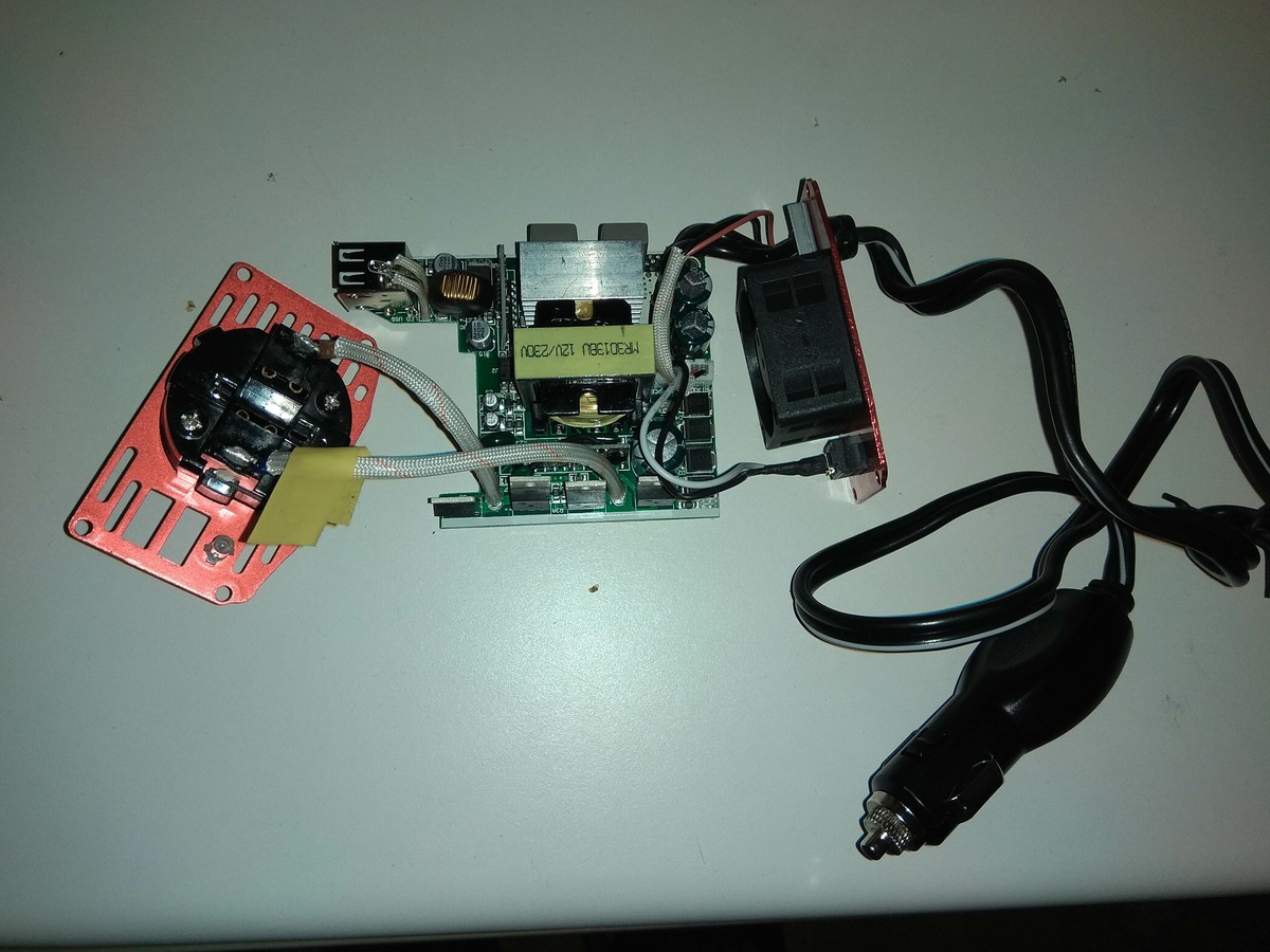

Hallo Leute,
verfügbar habe ich den Wechselrichter Bestek von 12V DC auf 230V/50Hz
und einen alten 230V Mixermotor 400W.
Ist es möglich die Ausgangsfreuenz 50Hz des Wechselrichters zu
verändern, zB. von 10Hz auf 100 Hz mittels eines PWM-Signals eines
Mikrocontrollers um die Motordrehzahl des Mixermotors stufenlos zu
regulieren? Wenn ja, bitte um Tipps wie ich da ansetzen kann.
Mike
Gast #6717907
der Motor hat einen Kommutator auf dem Rotor. Somit ist der Motor
entweder ein Gleichstrommotor oder ein Einphasen-Reihenschlussmotor
(Universalmotor). Solche Motoren können nicht über die Frequenz in der
Drehzahl verändert werden, da sie selbst die Stromwendung im Rotor
übernehmen. Die Drehzahl läßt sich über die Spannung beeinflussen
(veränderbare Gleichspannung oder bei Wechselspannung über eine
Phasenanschnittsteuerung).
