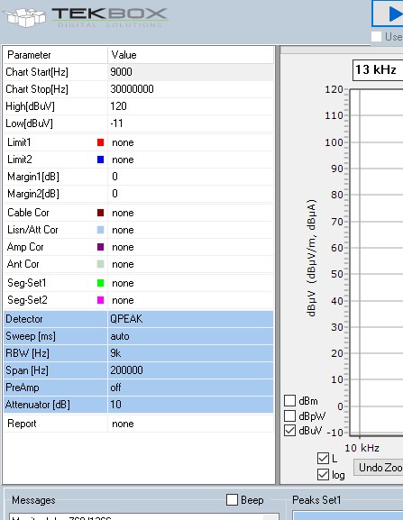

Hy, Ich teste gerade die EMCView Software von Tekbox, eigentlich gut
gemacht, bin noch in der Testphase mit meinem OWON XSA1036. Was mit
auffällt ist, das das Teil sehr lange für einen Sweep von 9kHz - 10MHz
braucht. 10Mhz weil ich noch in der nicht registrierten Version bin.
Habt ihr da Erfahrungen mit anderen Geräten die eventuell schneller
sind? So ein Sweep dauert 25Minuten in welcher auch 3-4 mal geloopt
wird, warum auch immer kann man das auch nicht ausschalten.
Die Messempfänger auf Arbeit schaffen das in 10 Sekunden und die mit FFT
gar in einer Sekunde!

Hallo Christian,
das hängt davon ab, welchen Detektor Du verwendest. Eine Messung mit
Peak-Detektor geht sehr schnell, die mit Quasi-Peak dauert ewig.
In den Ini-Dateien ist das hinterlegt. Wenn Du die Doklu ließt, wird es
klarer.

Für den Bereich 150kHz-30Mhz (PK oder AVG) werden hier ca. 6-7 Minuten
benötigt (Analyzer Siglent SSA3032X Plus).
QuasiPeak würde deutlich länger dauern.
