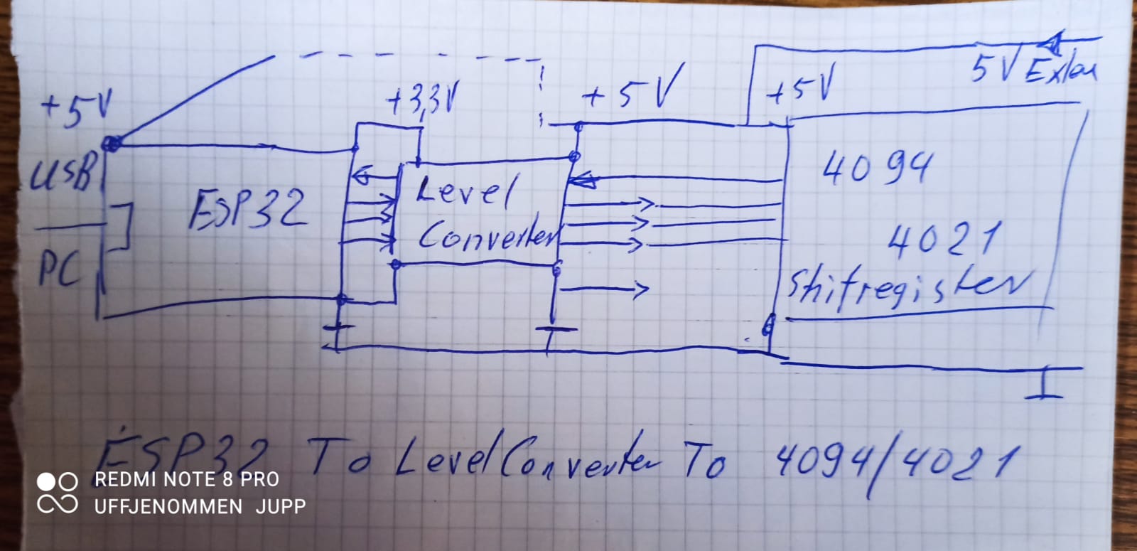

habe jetzt einen Levelconverter um Shiftregister 4094/4021 anzusteuern.
Habe es auch mit 3,3V getestet.
Es ging aber die Geschwindigkeit war 10 my sek Takt.
Zudem weis ich nicht  ob dies nur bei meinen Testaufbau funktionierte.
Da ich 4094/4021 Ein/Ausgabe Karten habe möchte ich es mit dem Converter
und 5V versuchen.
Gibt es Defekte wenn ich eine Seite des Converters 5v/3,3V nicht
anschließe
Kann der Converter selbst einen Defekt des ESP32 verursachen.
von Stefan F. (Gast)
Um welchen Konverter geht es denn konkret? Zeige dessen Schaltplan.
von Wolfgang (Gast)
Nimm doch einen halben 74HCT04 und zwei Widerstände als Konverter.
Oder um was für Signal geht es.
