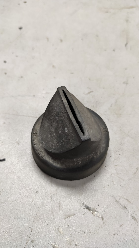

ich schlage mich gerade mit einer Egholm 2250 Kehrmaschine rum, die seit
einiger Zeit bei Vollgas immer die Luftfilter Warnleuchte aufblinken
lässt.
Jetzt wollte ich eben einfach mal den Filter während dem Lauf kurz
rausnehmen, um zu sehen, ob es wirklich ein zu hoher, filterbedingter
Unterdruck ist, da fällt mir auf, dass der Luftfilterkasten eine Art
"Ansaugstutzen" aus Gummi, mit einer langen flachen Öffnung hat, die
sich unweigerlich größtenteils schließt, wenn man Vollgas gibt und die
Saugleistung entsprechend hoch wird. Ich Frage mich, welchen Sinn dieser
Stutzen hat, außer dass er quasi im Alleingang die Luftansaugung bei
Vollgas behindert und die Warnleuchte angehen lässt.
Wäre froh, wenn mir hier jemand sagen könnte, ob das Teil einen tieferen
Sinn hat.
Mit freundlichen Grüßen
Alex

Ich kenne so ein Teil aus den alten Audi 80 tyl 89. Die hatten sowas in
der Ansaugung für die Innenbelüftung. Das wurde da eingesetzt um
eventuelles Wasser abzuleiten. Beim Ansaugen hat sie das durch den
Unterdruck verschlossen.
Wo hockt das Taeil? Auch im Boden?

Gast #6726440
Neben dem Wasserablauf kann das auch die Entleerung der Vorabscheidung
sein. Manche Luftfilter scheiden groben Staub durch eine Wirbelbewegung
ab. Dieser muß dann natürlich irgendwie raus aus dem Filtergehäuse.
Und eine Kehrmaschine läuft nun einmal in staubiger Umgebung.

Danke für euer Feedback, die Sache hat sich aufgeklärt. Dass das Teil
nur als Wasserablauf Sinn macht dachte ich mir ursprünglich eigentlich
auch. Ich war dann nur skeptisch, als ich dachte, dass es der einzige
"Lufteinlass" zum Luftfilterkasten sei. In der Tat gibt es aber einen
gut versteckten Zugang von der Seite, der auch keineswegs verstopft
scheint. Scheint also, als wäre der Filter wirklich am Limit und die
geringfügige Senkung des Ansaugwiderstandes durch Herausnehmen des
Gummistopfens hat schon gereicht, die Warn LED ausgehen zu lassen.
wahrscheinlich wäre sie dann in einer Woche wieder an gegangen, wenn der
Filter noch weiter zugehockt wäre.
