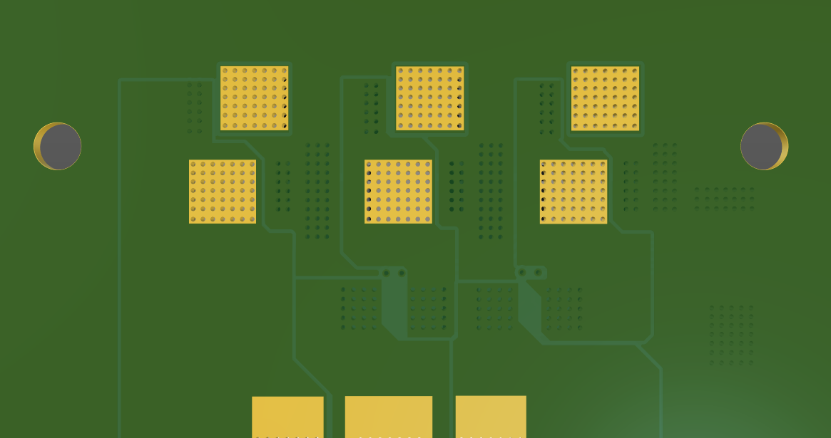

Wie kühlt man am besten 6xMOSFETs im TDSON-8 Gehäuse, direkt
nebeneinander? Direkt von oben auf das Gehäuse wäre das naheliegendste,
das Problem ist nur, dass die anliegenden Bypass Caps höher sind als die
MOSFETs.
Meine Idee ist, einfach von unten einen Kühlkörper mit Silikonpad auf
das PCB zu befestigen. Die MOSFETs haben bereits die Soldermask
entfernt. Macht man das öfters so?
