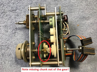

Ein Kumpel von mir fragte mich mal,  ob ich bei seinen HP8640B mal
nachschauen könnte. Fehlersymptom: falsche Frequenzanzeige und der Range
und Deviation Schalter liessen sich nicht mehr richtig bewegen.

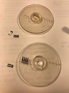

Das ist ein bekanntes Problem alter HP8640B Meßsender. In diesen Fall
war das Differenzialzahnrad gespalten und die Schalterkontakte waren
allesamt verschwunden weil die kleinen Zapfen mit der Zeit abbrechen.
Dann fallen die kleinen Federkontakte auf den Boden des Gehäuses und
gehen bei Unkenntnis dieses Sachverhalts meist verloren. Guter Rat
teuer. Das ist ein bekanntes und häufig vorkommendes Problem mit diesem
Gerät.
Das Zahnrad reparierte ich nach Ausbau durch Entfernung der
Zentral-Messingbuchse. Das Zahnrad klebte ich mit einen guten
Zwei-Komponent Epoxidharzkleber ohne der Messingbuchse wieder zusammen.
Danach maß ich mit einer Schiebelehre sorgfältig den Innendurchmesser
des Zahnrad Achsenloches als Anhaltspunkt wie weit die Messingbuchse
abgedreht werden musst. In meinen Fall waren das 0.01". Dann klebte ich
die Messingbuchse ein und das Zahnrad funktionierte danach wieder wie
neu. Das war vor zehn Jahren.

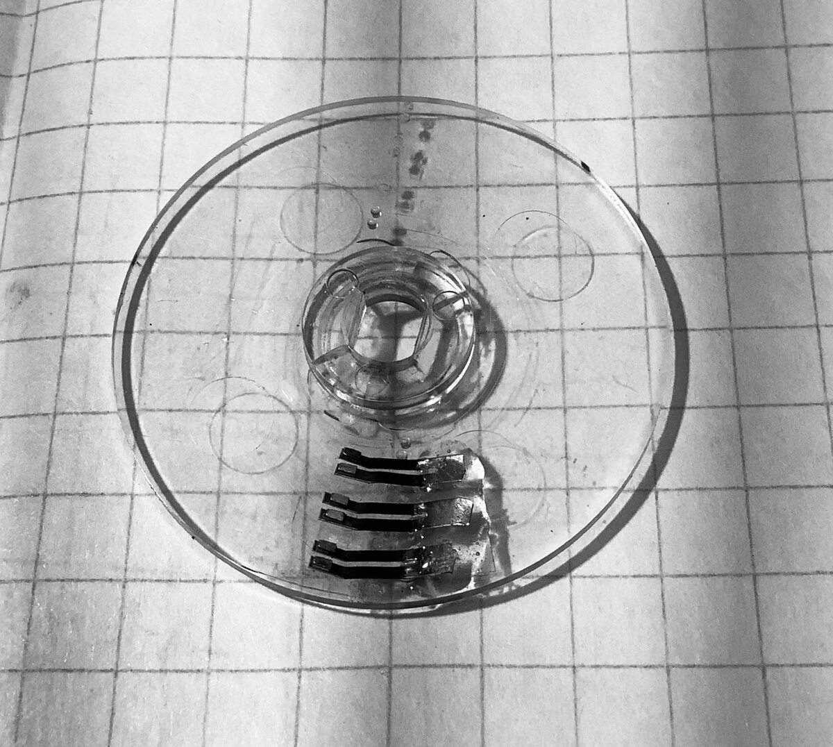

Kürzlich fing das Schalterproblem an. Da sich nach Ausbau herausstellte,
daß die kleinen Schaltkontakte beim Transport bis auf einen alle
verloren gingen, mußte Ersatz gefunden werden.
Ich fand dann ein spezielles Telecom Goldkontakt Relais mit geeigneten
Doppelzungenabstand und präparierte die Kontakte für die Anbringung auf
der durchsichtigen Schaltscheibe. Mit Epoxidharzkleber fixierte ich die
drei Kontakte wie gezeigt. Die Kontaktflächen und Kontakte versah ich
mit einer hauchdünnen Schicht von Cramolin. Nach Zusammenbau
funktionierte alles wieder korrekt und die Schalter haben sich bis jetzt
als zuverlässig erwiesen.
Das beiliegende Bild zeigt die Anordnung der Schaltkontakte für die
Frequenzzähler Bandselektionssteuerung.
