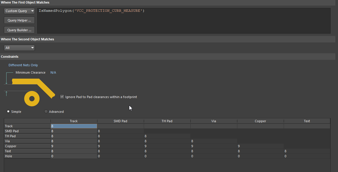

Ich versuche in Altium 2020 zwei Clearance Rules zu verwenden, jedoch
appliziert es mir immer nur die Clearance Rule für alle typen, sprich
das Polygon VCC_PROTECTION_CURR_MEASURE verwendet auch die falsche
Clearance. Erstaunlicherweise funktioniert das ganze beim Polygon
Connect Style, dort verwende ich genau das gleiche Filter. Jemand eine
Idee, was man da noch einstellen muss?
#6733413
Bei einer Clearance Rule ist IsNamedpolygon falsch, man muß
InNamedPolygon verwenden.
IS bezieht sich auf die Polygondefinition und IN auf die Teile aus denen
das Polygon aufgebaut wird. Ein "Solid" Polygon wird beim POUR aus
Regions aufgebaut und ein Hatched aus Tracks und Arcs.
