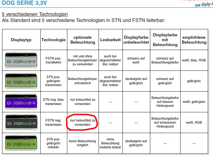

Ich würde gerne das DOGM163S-A Display ohne Hintergrundbeleuchtung
verwenden, also weisse Schrift auf schwarzem Hintergrund. Wie sind eure
Erfahrungen dazu? Ist der Text unter normalem Umgebungslicht lesbar? Ich
möchte extra auf backlight verzichten, da das Display nachts stören
würde. Ein E-ink Display erscheint mir für meine Aufgabe zu träge,
deshalb denke ich dass das Dogm163s mit weissem Vordergrund optimal
wäre. Ich habe nur wegen der Leslichkeit ohne Hintergrundbeleuchtug
Bedenken.
