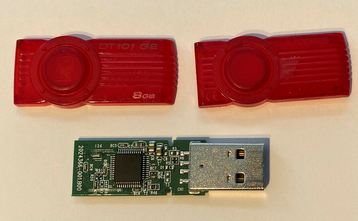

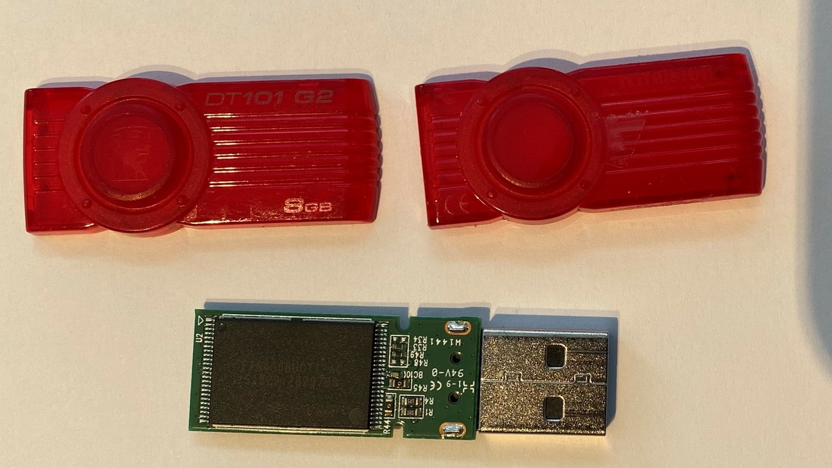

ich habe hier einen defekten USB Stick, bei welchem ich versuche, den
Fehler zu finden, um an die darauf enthaltenen Daten ranzukommen.
Typ: Kingston 8GB DT101 G2
USB Controller Aufschrift: PHISON PS2251-68-5 UB 1521C D8N9H 11AA
Speicher Aufschrift: FT64G08UCT1-AC S1523-2829766

Ich finde leider im www keinerlei nützliche Infos zu den o.g. ICs, um
besser auf Fehlersuche gehen können. Ich habe mal gemessen, wie die
(Gleich-)Spannungen über den Kondensatoren aussehen. Außerdem hab ich ei
paar Widerstände versucht durchzumessen. Soweit konnte ich leider keine
besondere Auffälligkeit finden. Ein Osi habe ich leider im Moment nicht
hier. Die Lötstellen sehen ebenfalls unauffällig aus.

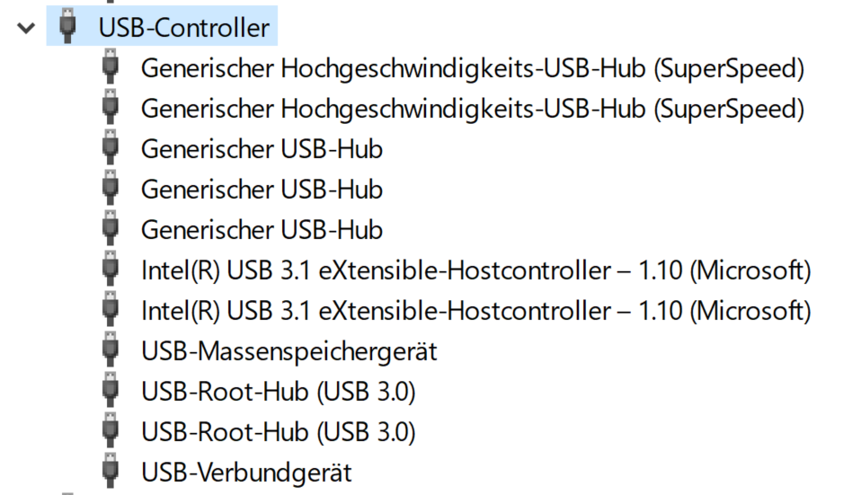

Das usbcv2 würde ich gerne laufen lassen, da stoße ich aber immer auf
das "An EHCI controller was not found" Problem. Wenn ich das richtig
sehe hat mein PC nur einen XHCI Controller. Auch mit einem
angeschlossenen USB 2.0 Hub (und zwei weiteren Hubs die über USB-C Ports
angeschlossen sind komme ich nicht weiter). Anbei ist mal ein Screenshot
aller USB Controller wenn alle drei USB Hubs angeschlossen sind. Der USB
2.0 Hub meldet wird im Gerätemanager dabei als zusätzlicher "Generischer
USB Hub" angezeigt.
