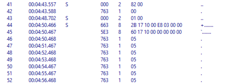

du könntest versuchen den zyklischen Heartbeat einzuschalten. Dann
kannst du über 764h zumindest den NMT Status verfolgen.
Der sollte bei deinem Startversuch (01 00 auf ID 0) auf 5 gehen
(Operational)
Heartbeat Objekt ist auf Adresse 1017h
[664h][8][2B 17 10 00 E8 03 00 00]
stellt den HB auf 1s.

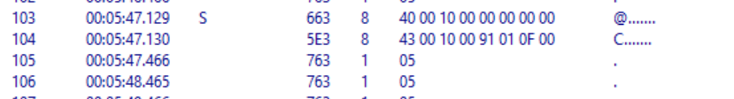

Um welches Gerät handelt es sich und welches device profil wird
verwendet?
Dazu kannst du Objekt 1000h lesen
[664h][8][40 00 10 00 00 00 00]
Grüße
Christopher
Gast #6744672
Super!!!!! Ich raste aus.
Das klappt.
HeartBeat gibt die 05 zurück.
Außerdem  kommt auf die Anfrage des Dev. Profils eine:
43 00 10 00 91 01 0F 00  zurück.
Gibt es da irgendwo im Netz eine Tabelle oder kann da jeder Hersteller
reinschreiben was er will?
Hättest du einen Link zu einer (nicht zu komplizierten) Tabelle mit den
ganzen Befehlen zu dem eingesetzten Profil?
Vielen Dank für deine Hilfe ;-)

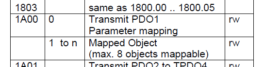

Objekt 1A00h ist das Mapping Objekt zu TPDO1.
Subindex 0 gibt an welches der höchste adressierbare Subindex ist.
In Subindex 1 bis (theoretisch) 255 stehen dann die gemappten Objekte.
[Index LSB][Index MSB][Subindex][Länge in bit]
Die COB-ID des TPDO1 findest du in Objekt 1800h.1
Das sollte auf 40000180h stehen

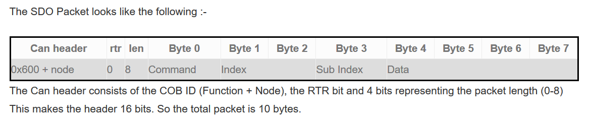

ist das erste Byte 80, dann ist es ein Fehler. Byte 1-3 sind Objekt und
Subindex, die letzten vier Byte sind die Daten LSB first.

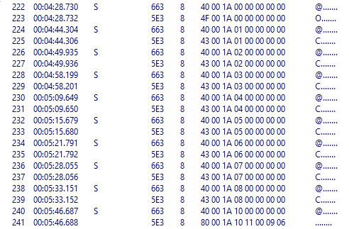

Wenn du wissen willst welche Objekte darauf gemappt sind, musst du
Objekt 1A00h Subindex 1 bis 8 lesen. Hab ich dir oben auch schonmal
aufgeschrieben wie das geht.

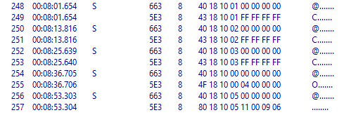

Wenn du nicht weiterkommst, lese 1018h aus und notiere die Antworten
Das geht so
[663][8][40 18 10 01 00 00 00 00] und
[663][8][40 18 10 02 00 00 00 00]

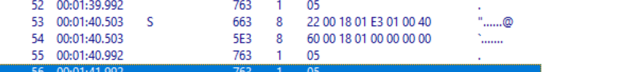

Guten Morgen,
hier die Antworten als Bild eingefügt:
Bei [663][8][22 00 18 01 E3 01 00 40] kommen leider keine zyklischen
Nachrichten.
Bei [663][8][40 00 1A 0-8 00 00 00 00] erhalte ich:
Bei SubIdx 0 -> 4F 00 1A 00 00 00 00 00
bei allen anderen -> 43 00 1A (1-8) 00 00 00 00
Wenn ich richtig gelesen habe ssagt mir das, dass 4 Byte Nutzdaten
enthalten sind.
Spaßeshalber habe ich mal SubIDX auf 10 gesetzt. Da kommt wieder ein
Fehler 80 ...
Auf Adresse 40 10 18 00 00 00 00 00 erhalte ich
            4F 18 10 00 04 00 00 00
Sind hier vier SubIndizes verwendet ...?
Auf Adresse 40 18 10 (1-4) 00 00 00 00 erhalte ich
            43 18 10 (1-4) ff ff ff ff
Persönliche Seite #6750093
> Nachrichten.
wie bereits geschrieben
Christopher B. schrieb:
> Wenn dann kein PDO auf COB ID 01E3h kommt, dann ist da einfach nichts
> gemappt.
ja richtig. Das muss auch vier haben, es ist das Identity object, aber
subindex 1 darf nicht FFFFFFFF sein. Das ist im reserved Bereich. Sieht
so aus als ob dein Teil gar nicht CANopen konform ist, vielleicht
bekommst du deswegen auch kein EDS.
Dann kannst du dir entweder die benötigten Objekte auf die PDOs mappen
so wie du es magst, oder deine benötigten Daten per SDO abgreifen.

Wenn ich mir den Telegrammaufbau ansehen kommt doch der Index auf Byte
1.
Nach dem angehängten Bild muss ich ja folgendes Abfragen:
40 60 00 00 00 00 00 00
40 60 01 00 00 00 00 00
Gast #6751433
Ach nein!
Da war doch die Reihenfolge getauscht:
40 00 18 10 ...
 entsprichte 40h (read Byte 0) +
 1800h(Index, Byte 2 & 1) +
10h (subIndex Byte 3) +
 Daten (Byte 4-7)
