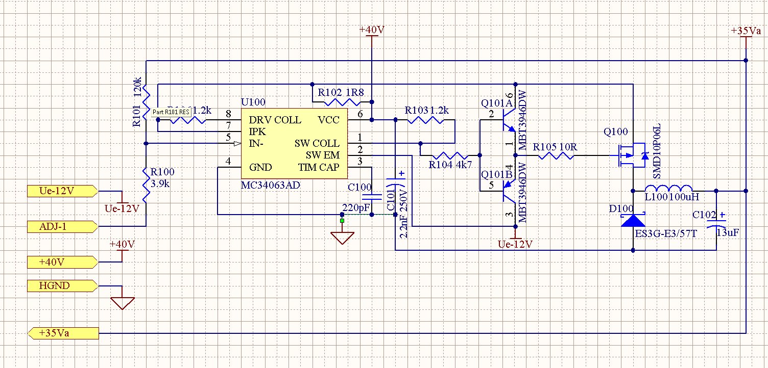

von Patrick L. (Firma: S-C-I DATA GbR) (pali64)
Als kleine Gedankenstütze ich habe das mal so geregelt (Waren einfach
grad ne rolle MC34063 Verfügbar)
Habe damit ein 2A LED COB für den Modellbau angesteuert (Dimmbar über
I²C Bus)
Ich habe auch irgend wo noch ein Schema wo ich U und I auf die weise
geregelt hatte.
Das funst super ;-)
