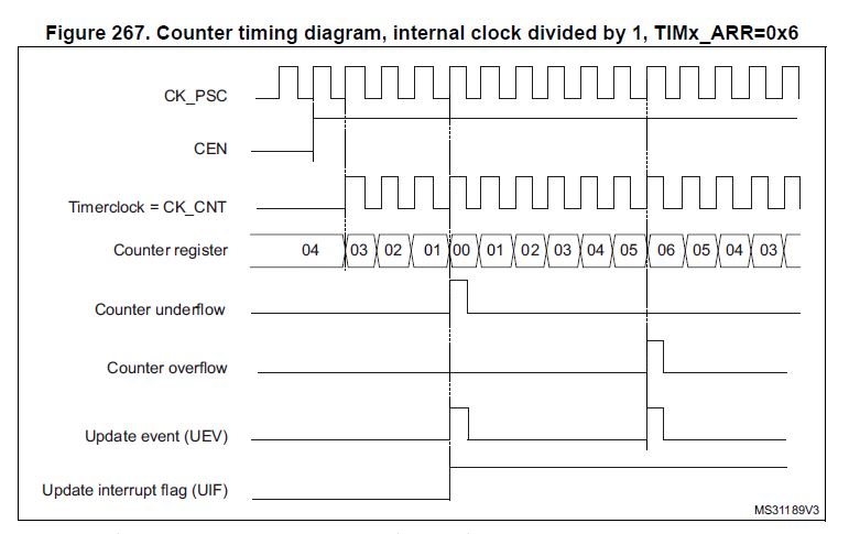

Der STM32F7 besitzt im TimerControlRegister TIMx_CR1 ein Bit names DIR.
Dieses Bit zeigt bei Verwendung des "center aligned mode", also beim
auf- und abwärtszählen die aktuelle Zählrichtung des Timers an. Das
Update-Interrupt wird bei dieser Variante zwei mal pro Zählzyklus
aufgerufen, einmal beim Erreichen des Höchstwertes und einmal beim
Erreichen des Tiefstwertes.
Um nun herauszubekommen, ob ich gerade am oberen oder am unteren Punkt
des Timers bin, kann ich das Richtungsbit nutzen.
Prinzipiell ist das soweit verständlich. Allerdings geht aus dem
Diagramm im Datenblatt nicht hervor, wann das Richtungsbit im Vergleich
zum Interruptflag (UIF) wechselt, da es nicht mit eingezeichnet wurde.
Angenommen der Höchstwert liegt bei 6, wie im Datenblattbeispiel
angegeben (TIMx_ARR = 6) - siehe Bild:
- Hochgezählt wird von 0 bis 5 -> bei 5 wird das Interruptflag (UIF)
gesetzt
- Heruntergezählt wird von 6 bis 1 -> bei 1 wird UIF gesetzt
Nun aber die Frage: Welchen Wert hat das Richtungsbit (DIR) in dem
Moment, wo das UIF gesetzt wird? Betrachtet man den Fall des
Hochzählens, ist er im Moment des Interrupts mit Hochzählen fertig,
daher könnte man meinen, dass das DIR-Bit nun gleich mit gekippt wird,
weil ja nun wieder abwärts gezählt wird. Andererseits steigt der Wert im
Zählregister erst noch um eins, da das Herunterzählen ja bei 6 beginnt
und bisher noch nicht heruntergezählt wurde.
Außerdem vergeht zw. Triggern des Interrupts und Auslesen des
TIMx_CR1-Registers innerhalb der Interruptroutine ja noch "etwas" Zeit.
Sollte das DIR-Bit also beim bzw. vorm Auslösen des Interrupts nicht
gleich mit invertiert werden, besteht ja die Gefahr, dass man je nach
Latenz (z.B. durch höher priorisiertes anstehendes Interrupt) ein
unterschiedliches Richtungsbit ausließt.
Daher die Frage:
gibt es irgendw0 (Datenblatt, App-Note) eine Info, wie sich das DIR-Bit
in Bezug auf das UpdateInterruptFlag verhält? Oder habe ich etwas
übersehen? Oder habe ich vllt. einen Denkfehler?
Vielen Dank für die Hilfe
