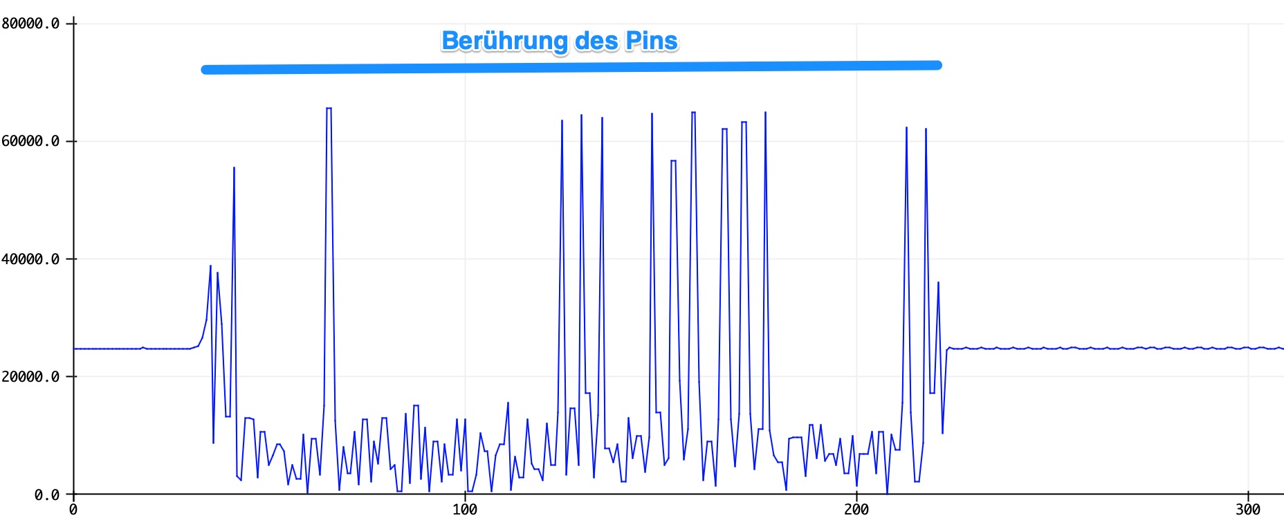

Habe gerade ein neues Testboard (ESP32-S2-Saola-1M) mit einem verbauten
ESP32-S2 erhalten. Versuche gerade mit dem ESP-IDF Arduino Framework
dieses kleine Programm zu testen:
int PIN_TOUCH = 14;
void setup() {
  Serial.begin(115200);
void loop() {
  Serial.println(touchRead(PIN_TOUCH));
  delay(100);
Sobald ich den PIN_TOUCH berühre, schlagen die Werte willkürlich aus
(siehe Anhang). Habe das gleiche Problem bei allen touch-fähigen Pins.
Hat jemand eine Erklärung?

Das muss etwas mit der Arduino Implementierung zu tun haben. Wenn ich
die ESP-IDF Methoden verwende, funktioniert das ganze perfekt:
#include "driver/touch_pad.h"
#define TP_NUM  TOUCH_PAD_NUM14
void setup() {
  touch_pad_init();
  touch_pad_config(TP_NUM);
  touch_pad_set_thresh(TP_NUM, TOUCH_PAD_THRESHOLD_MAX);
  touch_pad_set_fsm_mode(TOUCH_FSM_MODE_TIMER);
  touch_pad_fsm_start();
void loop() {
  uint32_t touch_value;
  touch_pad_read_raw_data(TP_NUM, &touch_value);
  Serial.println(touch_value);
  delay(100);
Gast #6758801
Du könntest mal versuchen, Debugging (über die Arduino-IDE) zu
aktivieren. Es gibt ein paar log_e-Aufrufe in den entsprechenden
Funktionen, vielleicht kommt da etwas sinnvolles raus.
Ansonsten wäre das - wenn mit Direktaufruf der IDF-Funktionen ein so
viel glatteres Ergebnis rauskommt - wohl einen Bugreport wert.
